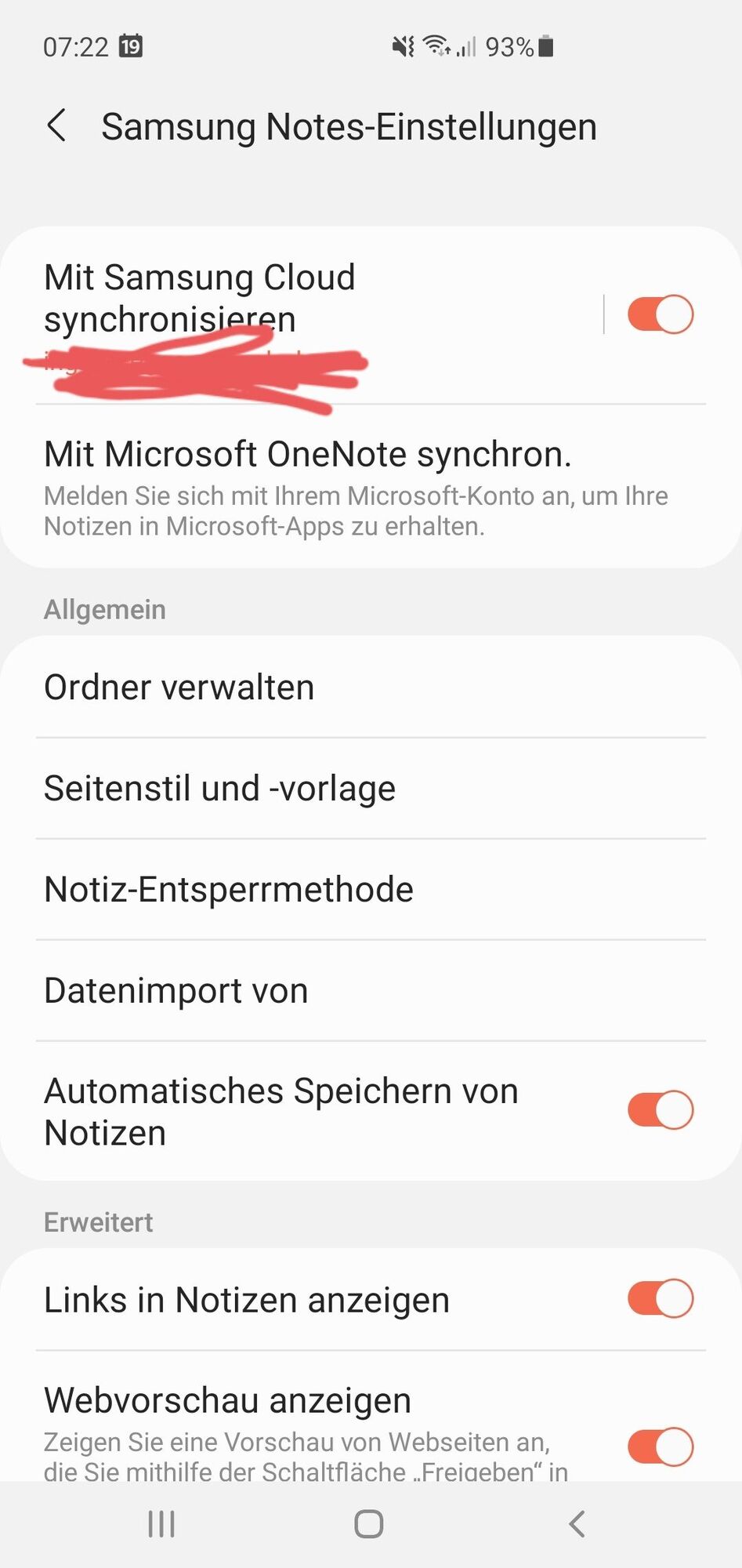

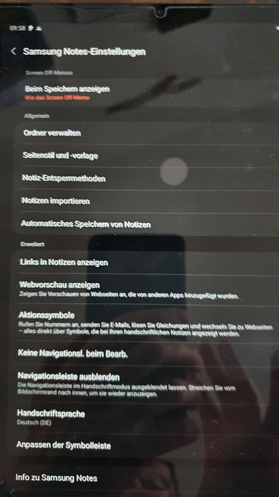

In der Samsung-Notes-App auf meinem neuen Tab S6 Lite (Tab S6 Lite, Android 11, One UI 3.1, Samsung Notes Version 4.3.04.40) meiner Tochter werden unter "Einstellungen" die Optionen "Mit Samsung Cloud synchronisieren" und "Mit Microsoft One Note synchr." NICHT angeboten (s. Bild 2). Entsprechendes gilt für das korrespondierende Mobiltelefon meiner Tochter (S9 mit Android 10 und aktueller Notes-App). Eine Synchronisierung ist somit nicht möglich - extrem ärgerlich! Beide Geräte sind im Samsung Account und der Samsung Cloud registriert.
Auf meinem eigenen S10+ werden dagegen diese Optionen zum Synchronisieren angeboten (ebenfalls Samsung Notes Version 4.3.04.40) - s. Bild 1.
Was kann ich tun? - Danke im Voraus!

Ja... Wie gesagt: mir wird noch nicht mal die Option überhaupt angeboten...

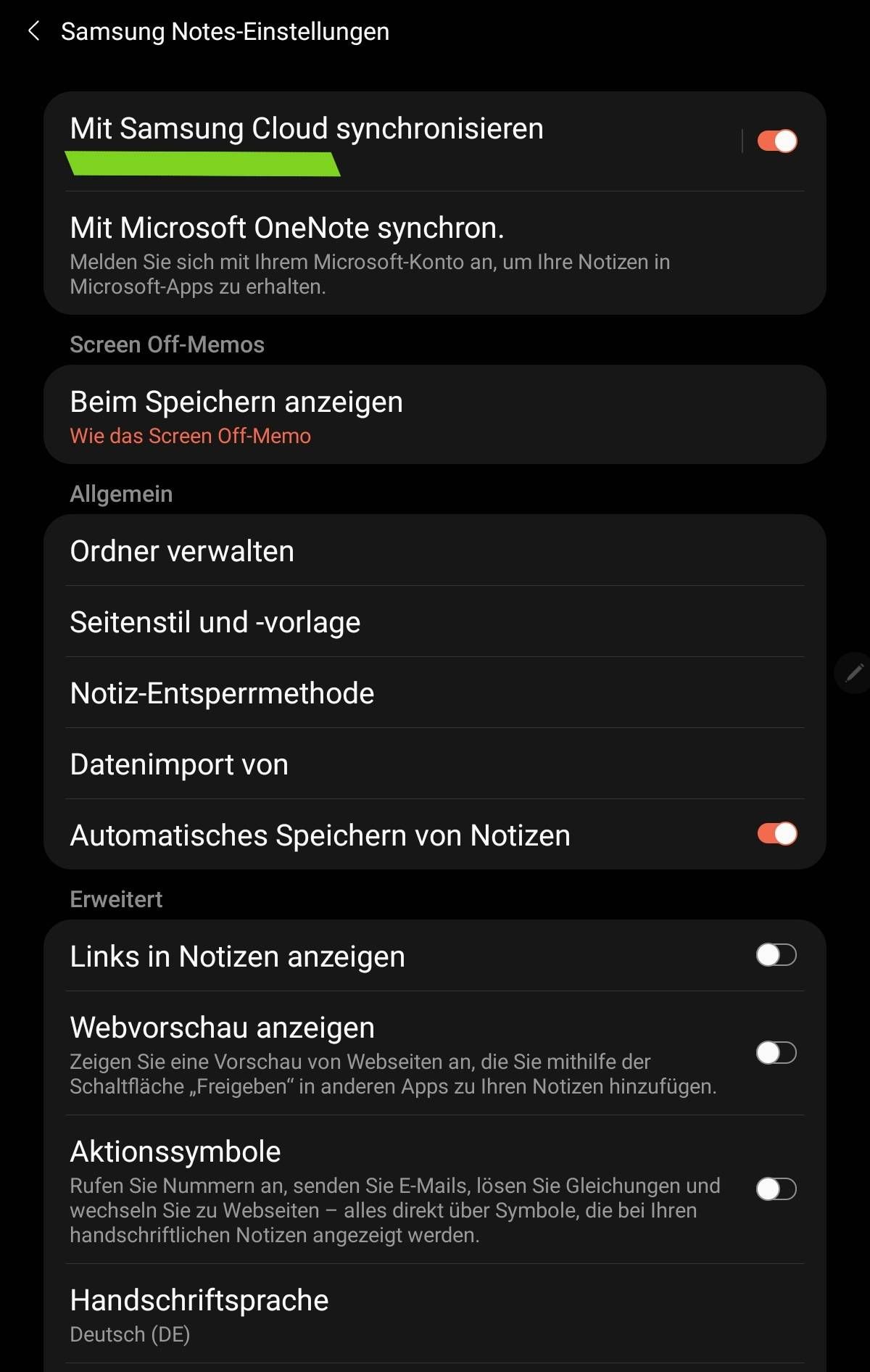

ich habe ebenfalls das Tab S6 Lite, mit der selben Notes Version und ein A40, beide sind im selben Samsung Konto angemeldet. Bei mir funktioniert die Synchronisation problemlos, allerdings über Mobile Hotspot. Das sollte dabei aber keine Rolle spielen.
Hast Du schon irgendeine Notiz auf dem Tablet erstellt? Damit etwas zum synchronisieren da ist, vom Tab in Richtung Cloud.

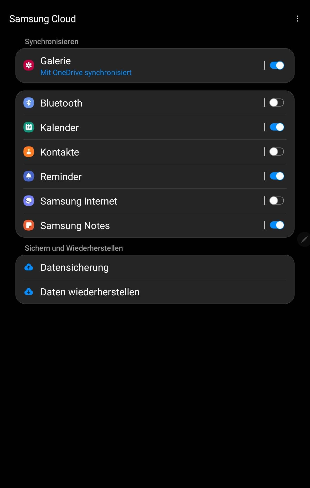

Hast Du ebenfalls in der Samsung Cloud App die Synchronisation für Notes eingeschaltet?
Mit freundlichen Grüßen!
Ja, das habe ich. Auf dem Handy kommt nichts an.
Und in der Cloud-App wird weder auf dem TabS noch auf dem S9 "Notes" zum Sync angeboten...

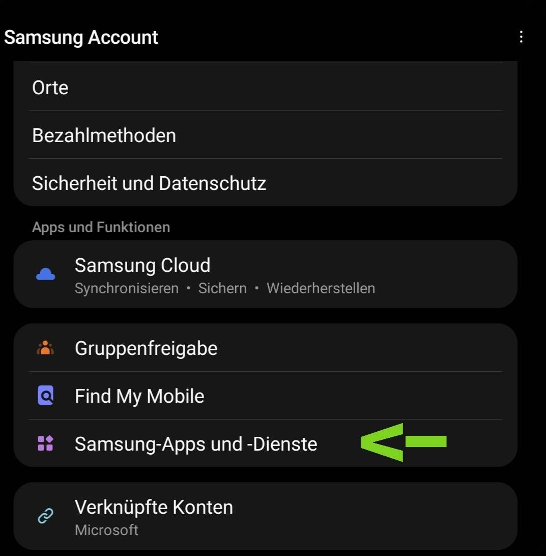

Leider kann ich mich nicht mehr daran erinnern, wie ich den Dienst eingerichtet habe, daher können wir nur vergleichen. Gibt es im Account Deiner Tochter den Punkt ... Apps und Dienste, ist da auch nichts?
Ich nehme an, ihr beide nutzt nicht den selben Account. Vielleicht fehlen beim Account Deiner Tochter noch irgendwelche Berechtigungen.
Bei Apps und Dienste sind bei unseren beiden Accounts die gleichen Einträge - auch bei ist "Notes" da nicht eingetragen (obwohl bei mir der Notes-Sync ja läuft...)
Mir fehlen auf dem Tab genau die beiden ersten Einträge aus deinem Bild 1... ‍*2642.png*

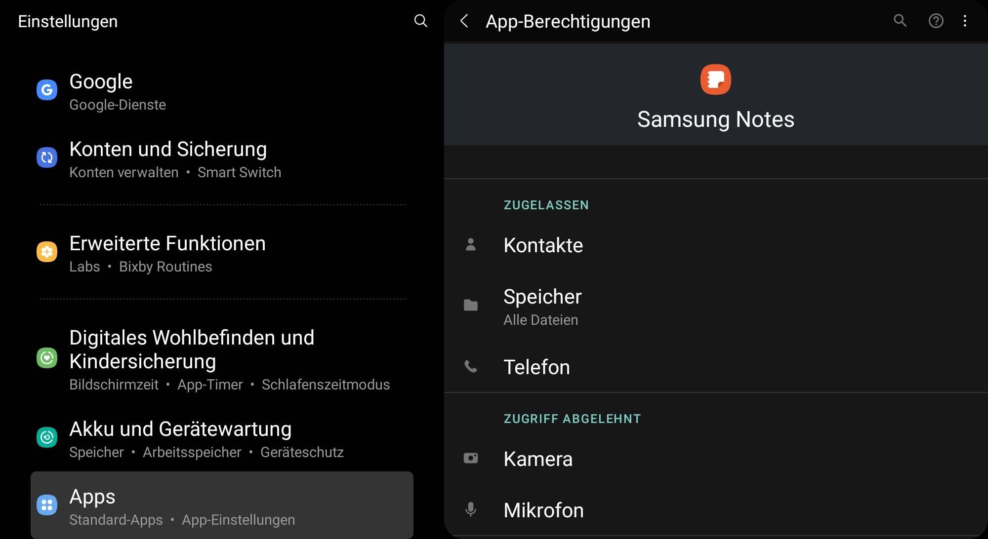

Im Screenshot siehst Du die Berechtigungen, die Notes auf meinen beiden Geräten hat.
Mehr habe ich nicht gefunden, ob es hilft beim Tab die Notes App zurückzusetzen (Cache/Daten löschen), kann ich nicht vorraussagen. Sorry!
Danke für deine Unterstützung! Bei den betroffenen Geräten sieht's genau so wie auf deinem Screenshot aus...
