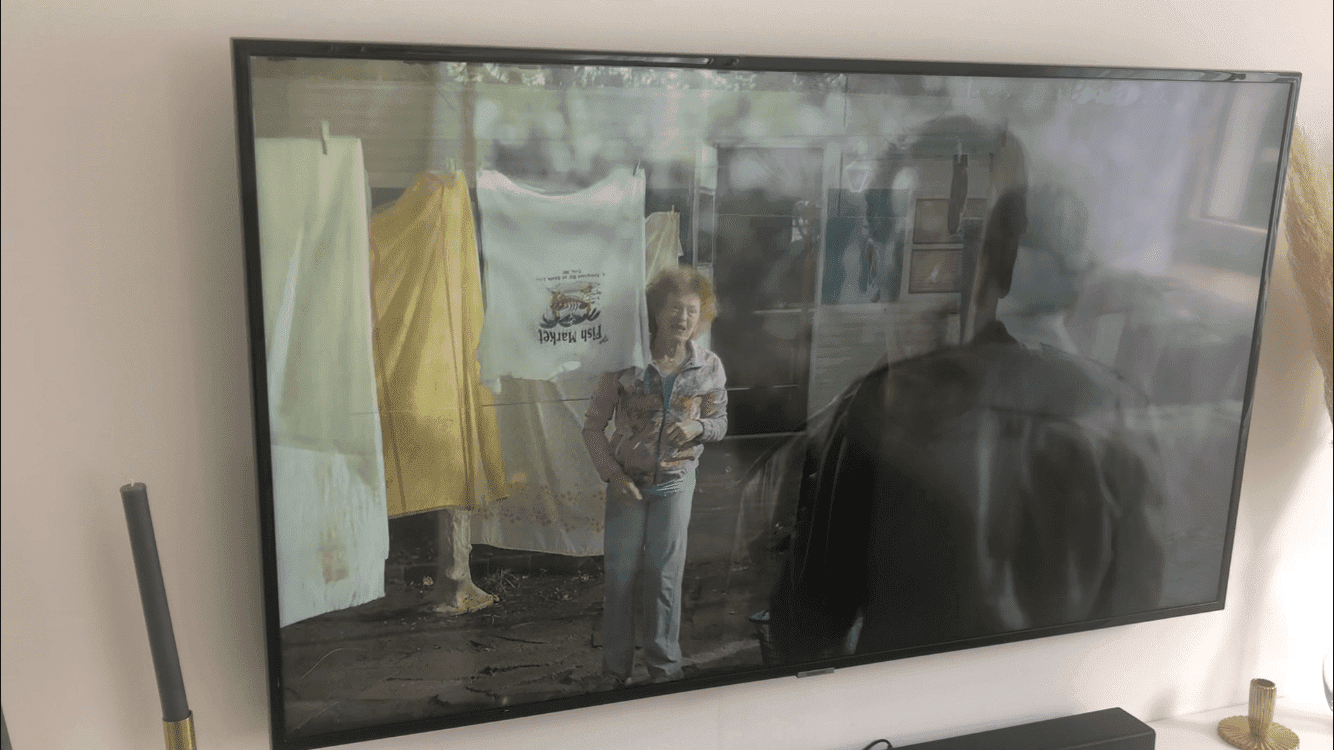

ich bin im Besitz eines Samsung NU 7099 in 50 Zoll. Kombiniert mit dem Amazon Fire TV 4 K Stick funktioniert der Fernseher nicht richtig.
Bei einem Kamera Schwenk, ist das linke obere Viertel versetzt zu den anderen Bildschirmteilen. Es wurden verschiedene Filme/ Serien getestet. Der Stick wurde ausgetauscht, doch das Problem bleib weiterhin.
Den Fernseher habe ich also als Problem gesehen. Nach dem ich ihn innerhalb der Garantie eingeschickt habe, wurde beim Hersteller kein Problem beim erkannt.
Nun bin ich zufällig bei meinem Verwandten. Dieser hat die selbe Konstellation. Der selbe Fernseher ebenfalls mit dem Fire TV 4K. Das exakt gleiche Problem. Hat bzw. hatte hier jemand das selbe Problem und kann mir/ uns weiterhelfen?
PS:sobald ich einen Normalen FIRE TV HD STICK (ohne 4K) einstecke, taucht das Problem nicht auf und es funktioniert alles so wie es soll.
