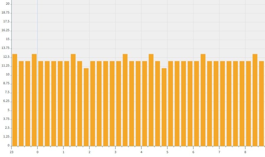

Und tatsächlich sind es mehr als 11 Watt Standby-Verbrauch (mit 2 unterschiedlichen Messgeräten) gemessen. Eines davon ist die Fritz!Dect 200 Steckdose, die bekannt für gute Messergebnisse auch in einstelligen Wattbereichen ist.
Im Messprotokoll von 23-9 Uhr sieht man auch, dass der Wert auch nach längerer Zeit nicht runter ging.

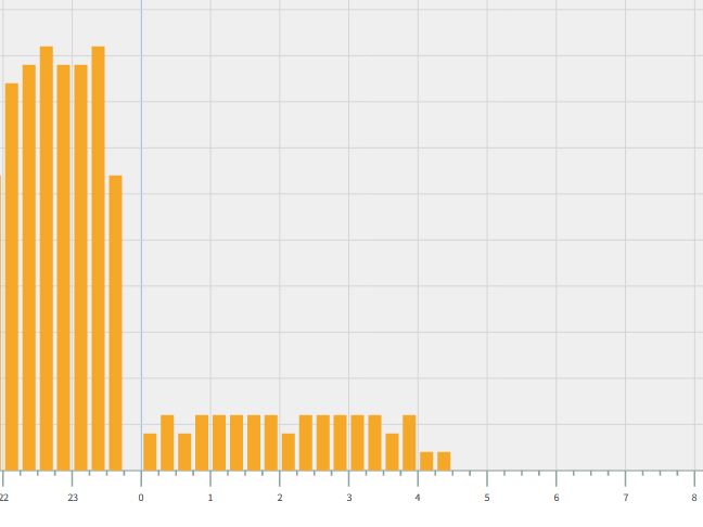

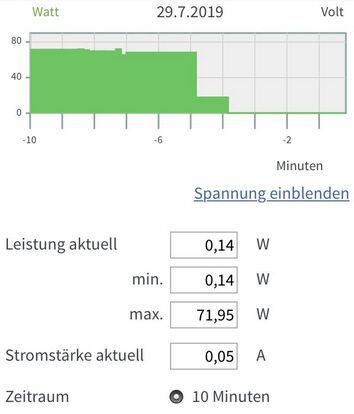

Erst dachte ich, ich könne Entwarnung geben, weil gestern plötzlich direkt nach dem Ausschalten der Standby auf 0,14W zurückging. d.h. mit allen zum Betrieb nötigen Kabeln und aktiver WLAN Verbindung ist der geringe Standby lt. Datenblatt möglich. Das ist schon mal positiv. *:smiling-face:
Aber ca. 20 min nach Ausschalten gab es in der Nacht für ca. 4,5 Stunden Aktivitäten im Hintergrund, wo der Standby wieder auf 11,5 W anstieg.
Das Diagramm zeigt folgende Werte an:
22:00 Uhr - 23:45 Uhr - normaler TV Betrieb bei ca. 70W
23:45 Uhr - 00:05 Uhr - Standby mit 0,14W
00:05 Uhr - 04:30 Uhr - Standby mit 11,5W
Von 4:30 Uhr bis 8:00 ging der Standby Verbrauch wieder auf 0,14W zurück.
Jetzt weiß ich nicht, was ich davon halten soll und ob das Verhalten normal ist.

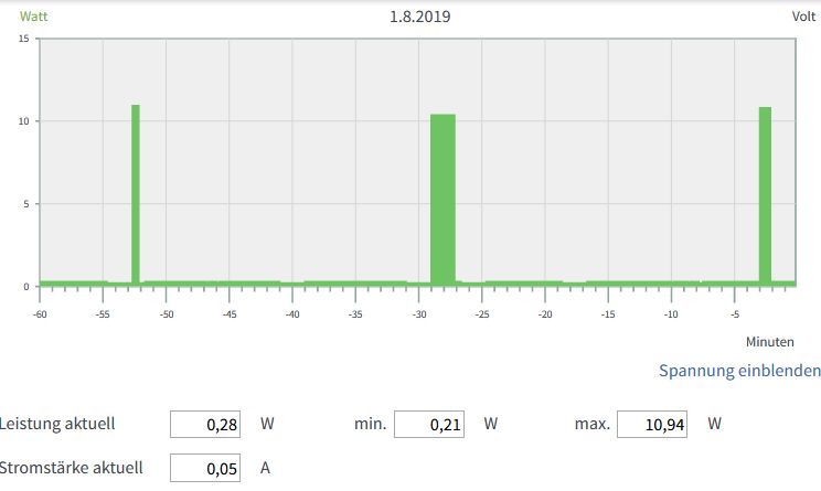

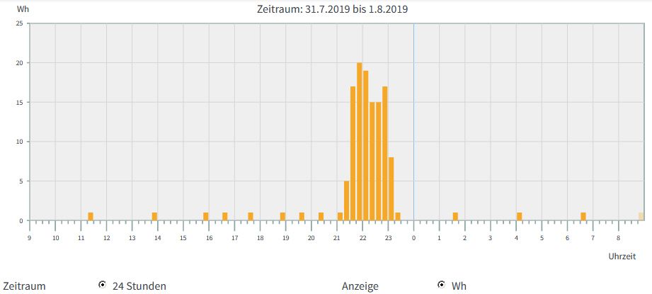

ich habe den TV vom Strom genommen und anschließend den "Cache Reset" über die Power Taste der Fernbedienung gemacht. Der Standby Verbrauch schaut jetzt wesentlich besser aus.
Er peakt jetzt nur noch alle 25 Minuten für ca. 30 sek auf 11 Watt aber sonst bleibt er auf 0,28W.
Das grüne Diagramm zeigt den Verbrauch der letzten Stunde an
Das orange Diagramm zeigt den Verbrauch der letzten 24 Stunden an. (zwischen 21:15 Uhr und 23:15 Uhr war der TV eingeschaltet)
