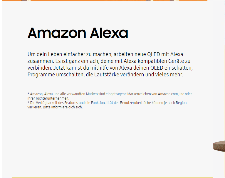

Hallo @DavidB,
warum wirbt Samsung dann damit, dass man per Alexa den Fernseher einschalten kann?
55" QLED Q60R (2019) | GQ55Q60RGTXZG | Samsung Deutschland
