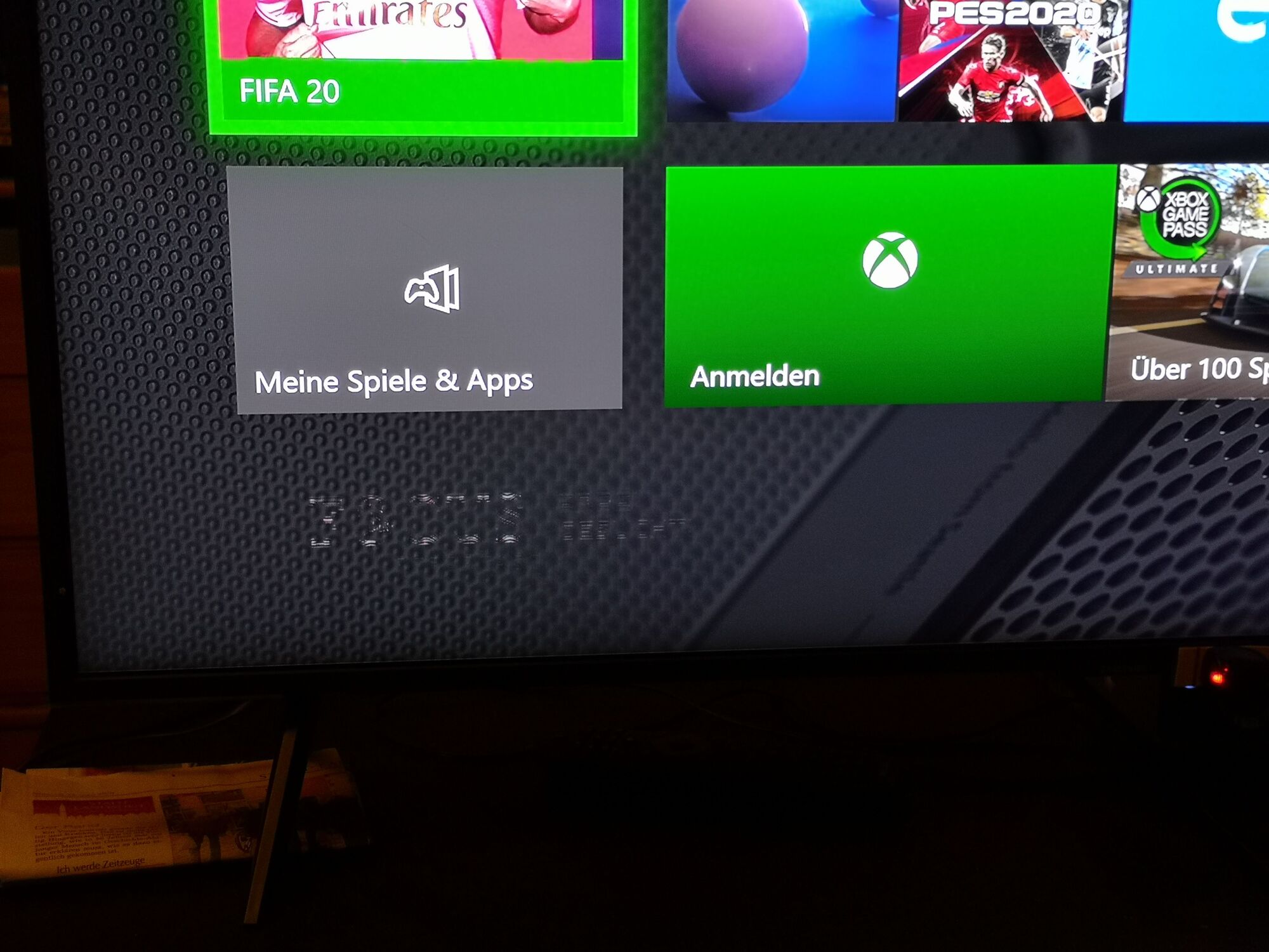

Hallo! Ich bins mal wieder und irgendwie habe ich das Gefühl, dass ich einen großen Fehler gemacht habe mit dem Kauf dieses Fernsehers. Denn heute habe ich was neues entdeckt und das gefällt mir so gar nicht.
Habe ca. 2 Stunden lang auf Sat 1 eine Sendung geschaut und nach dem Ende wollte ich mir was anderes ansehen. Beim Umschalten ist mir dann sehr deutlich auf dem Bildschirm was seltsames aufgefallen. Es waren Rückstände von Symbolen und Schriften, als wenn die eingebrannt wären. Man kann dort zB deutlich "Focus TV" links unten erkennen, obwohl ich auf Sky bin und auch oben am Rand sind Reste vom Sat 1 Logo usw.
Ich kenne dieses Problem von diversen Handys, da wird es Image Retention genannt und ist wohl weit verbreitet. Aber für mich ist das ein No Go! Deswegen möchte ich mich damit nicht abfinden u. suche deshalb nach einer Lösung. Ich denke, dass meine Garantie beim Händler (Media Markt vor Ort) schon lang weg ist. Bleibt also nur noch Samsung direkt, oder? Was kann man denn da machen?
Nachdem ich sowieso schon mit anderen Problemen zu tun habe (Sound nicht synchron, PC Bild Probleme etc.) war das nun aber der berühmte Tropfen, der das Fass zum Überlaufen bringt.
Vielleicht hat ja hier jemand eine Lösung parat.
LG
Beispielbild, aufgenommen mit Handy
Deutet auf einen Panelfehler hin. Im Bildtest ist dieser Effekt auch zu sehen? Wenn ja, an den Händler wenden. Die Gewährleistung (Garantie ist vom Hersteller, nicht vom Händler!) ist bei einem 2019er Modell garantiert noch vorhanden.

Habe ich gemacht, da ist aber nix zu finden. Es ist halt ein Memory Effekt. Nach den 2 Stunden Sendungen gestern hat sich das halt da "eingebannt", so erklär ich mir das. Hab natürlich auch schon danach gegoogelt und es ist mit Sicherheit kein Einzelfall...
L: @FraJoSis - na ja, nach 2 Stunden auf einem Sender ist das schon ein absoluter Einzelfall. Wenn das normal wäre, würde das im Umkehrschluss ja bedeuten, dass die QLEDs empfindlicher als die OLEDs wären, denn das Einbrennen ist eigentlich, neben fehlendem Weiß und fehlender Spitzenhelligkeit, DIE Spezialdisziplin der OLED-Fraktion. Außerdem ist der Effekt auf dem Foto für ein Einbrennen nach zwei Stunden viel zu stark. Wenn du den TV viel als PC-Monitor nutzt, kann es sein, dass sich die Taskleiste nach einiger Zeit als Schatten abbildet. Aber wesentlich schwächer als auf deinem Bild.

Das bedeutet, dass dort kein Problem festzustellen ist. Bei dem Bildtest ist ein farbenfrohes Bild für ein paar Sekunden zu sehen. Ich denke, dass ich dafür eben längere Zeit (Stunden?) ein Bild haben müsste, wo auch Symbole und Zeichen sind, an selber Stelle. Aber wenn ihr doch eh sagt, dass es ein Defekt ist, dann muss ich wohl Samsung kontaktieren. *1f61e.png*

Okay, beim Bildtest tritt das, ich nenne es mal "Geisterbild, also nicht auf. Wie empfängst du das TV-Signal? Per internem Tuner oder per externem Receiver mit einer HDMI-Verbindung zum TV?
Ja, Geisterbild triffts ganz gut. Wie gesagt, sowas kenn ich von diversen Handys. Aber wie auch immer.
Ich habe einen externen Receiver, einen alten Technisat Digit ISIO S, darüber sehe ich Sky und zusätzlich noch eine anderes CI Modul, deswegen habe ich diesen Receiver, weil der 2 CI Schächte hat.
Die Sendung gestern war auf Sat 1 HD, falls das noch wichtig sein soll. Und danach habe ich die Xbox One X gestartet, un zu schauen, ob diese Geisterbilder noch da sind. Wie zu sehen ist, war das leider der Fall. Nach einer Zeit war das aber auch wieder weg, es wurde immer "weniger". Heut is nix mehr da
