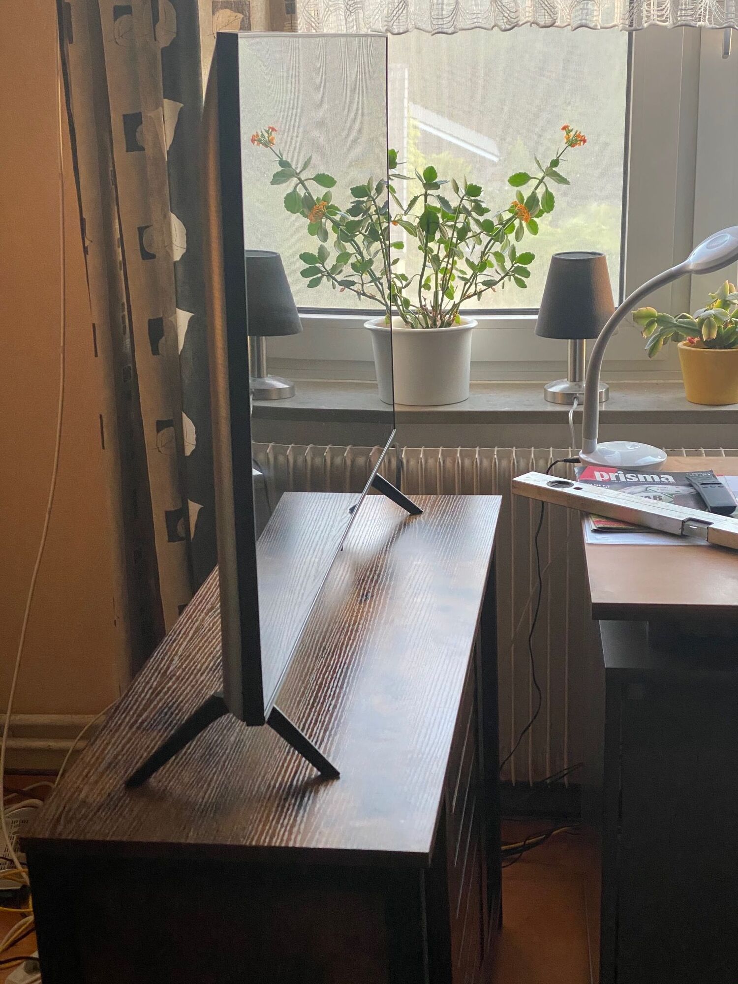

L: @Sascha1979 -mach bitte mal ein Foto des aktuellen Zustands von der Seite. Normalerweise sollte das Panel senkrecht stehen und weder nach vorne noch nach hinten geneigt sein. Demontiere bitte nochmal beide Füße und schau nach, ob ein Fuß eventuell nicht richtig eingehängt wurde oder eine Schraube nicht angezogen wurde. Es sieht auf dem untersten Foto so aus, als würde die linke Seite des Panels stärker geneigt als die rechte. Ist das so? Check mit der Wasserwaage vorsichtshalvber nochmal die Neigung des Unterschranks.
mein Fernsehboard hatte tatsächlich etwas schräglage nach vorne ;) Gerade korregiert.

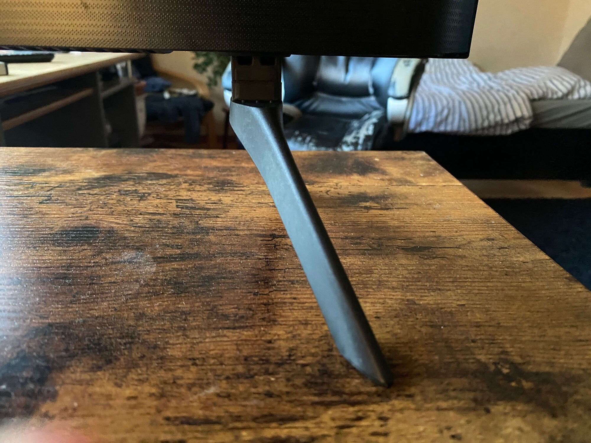

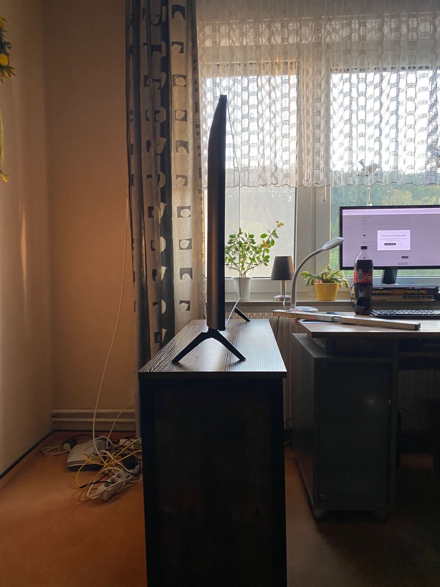

Anbei Fotos von den Füßen und von der Seite...
L: @Sascha1979
für mich sieht das so aus, als wenn die Standfüsse nicht wirklich komplett im TV Gehäuse eingerastet sind.
der lodda
achja, bei meinem Modell werden die Füße nur noch einrastet und nicht mehr geschraubt. Tiefer bekomme ich sie nicht hinein. Gibt es Fotos von den Füßen wie es ausschauen sollte?

L: @Sascha1979 - die Füße sind definitiv nicht vollständig eingerastet! Lass den nicht so stehen! Eventuell hast du den rechten und Linken Fuß vertauscht und daher rasten sie nicht vollständig ein. Du MUSST das korrigieren!
Edit: Jetzt gerade erst gesehen- ja, du musst die beiden Füße tauschen! Die sind genau verkehrt herum im Gerät!

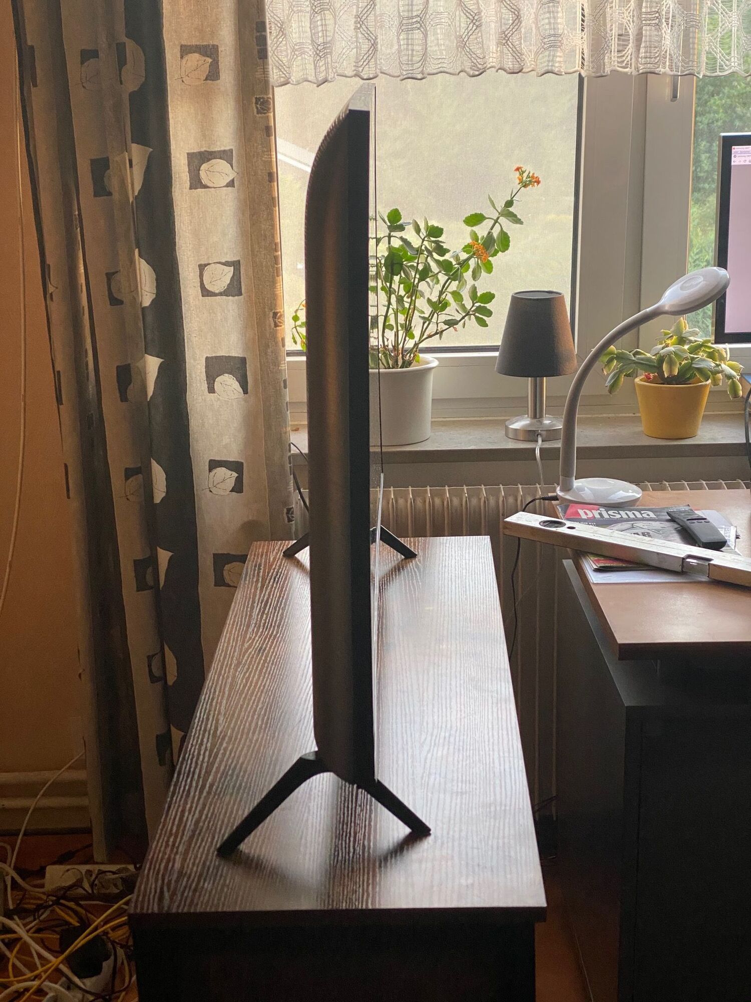

L: @Sascha1979
schön, das du es noch mit unserer Hilfe hinbekommen hast ;)
der lodda
ps. mein erstes Posting hatte genau die Vermutung geäussert.
Hallo L: @Sascha1979 ,
schön, dass du den Fehler mithilfe der Community finden konntest. Ich habe die Beiträge von L: @Nikodemus und L: @lodda daher gleich mal als Lösung markiert.
Stelle gerne noch ein Foto hier ein, wie dein Q60T jetzt richtig steht.
