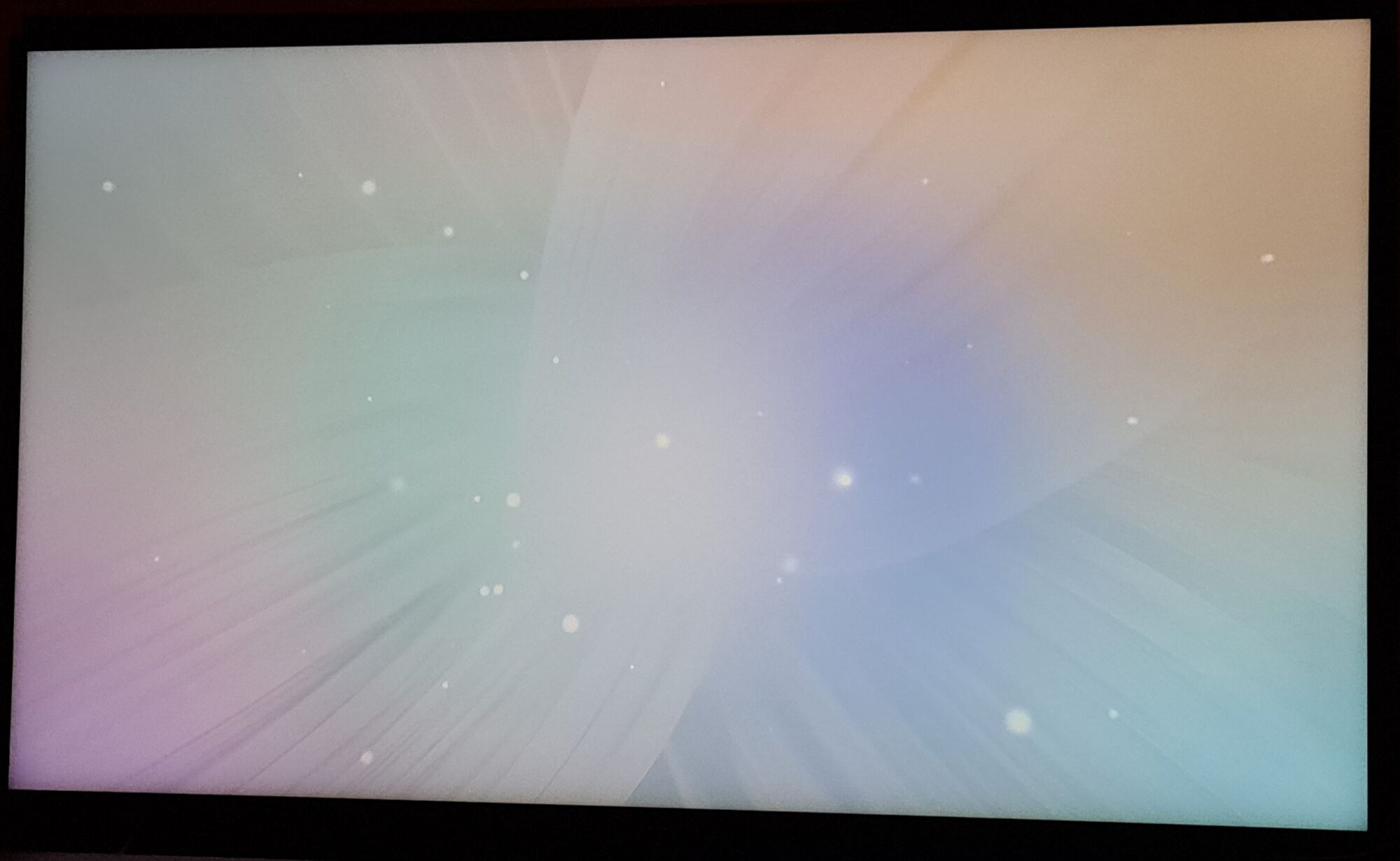

Wenn ich meibe Soundbar HW-M450 per HDMI mit meinem Fernseher verbinde, kommt es nach einer Zeit vor, dass beim umschalten von einer TV-App (z.B. Netflix) auf eine HDMI Quelle nur noch der Ton übertragen und ein Standbild für die HDMI Quelle angezeigt wird (Hintergrund und Symbol füe HDMI in der Mitte). Gibt es für dieses Problem nun einen Lösungsansatz? Ich wäre euch sehr dankbar. Vielen Dank im voraus!

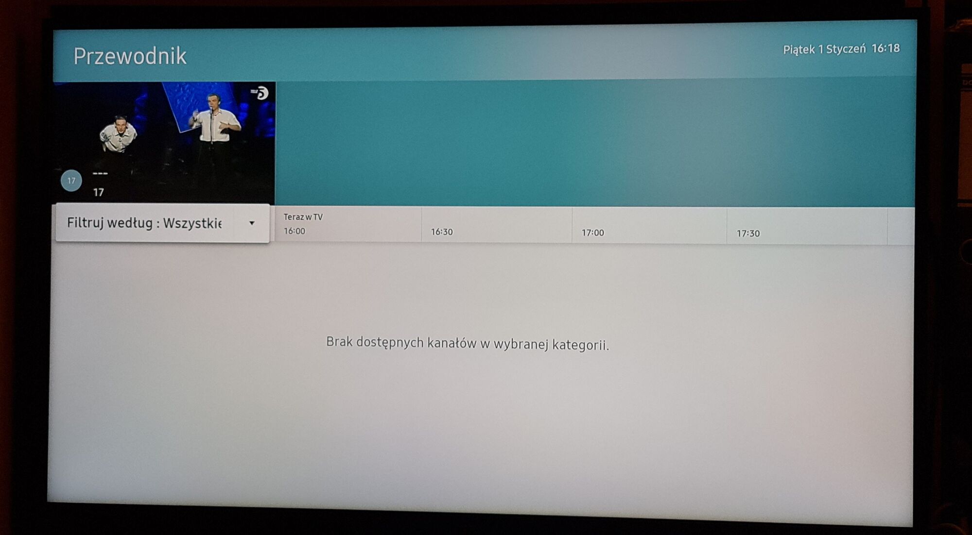

Ich habe das gleiche Problem. Ich habe eine QE43Q60RAT und eine HW-Q800T Soundbar. Wenn Sie von einer Anwendung (YouTube, Netflix usw.) zu HDMI wechseln, hören Sie nur den Ton ohne Bild.
Nur Audio
Nur Audio
Interessanterweise ist das Video im EPG-Menü sichtbar
Ich habe die neueste Firmware. Meiner Meinung nach liegt das Problem bei allen Fernsehgeräten ab 2019.

Hallo Zusammen, die Bilder von Kamil passen genau auf mein Problem auf dem GQ55Q70. Schade, das es seit dem Kauf und somit seit über einem Jahr keine Lösung für dieses Problem gibt. Selbst mein Zweitfernseher, ein Billig TV, hat nicht solche gravierenden Fehler in der Software. Noch trauriger ist eigentlich nur das die Kunden mit Ihrem Problem alleingelassen werden. Als Lösung einen Reset vorzuschlagen, der das Problem für maximal 3 Tage behebt, ist lächerlich. Hauptsache man wird den Kunden los. Schade, das ich den Fernseher nicht zurückgeben kann. Im Bezug auf diesen Fernseher ist Samsung eine pure Enttäuschung. Das ist garantiert mein letzter Samsung Fernseher. Viele Grüße und danke an Kamil40013 und Ossinator, dass ihr mein Leid teilt. Und an den Samsung Support: Danke für nichts.
Ich habe auch ein Video aufgenommen, das das Problem zeigt
