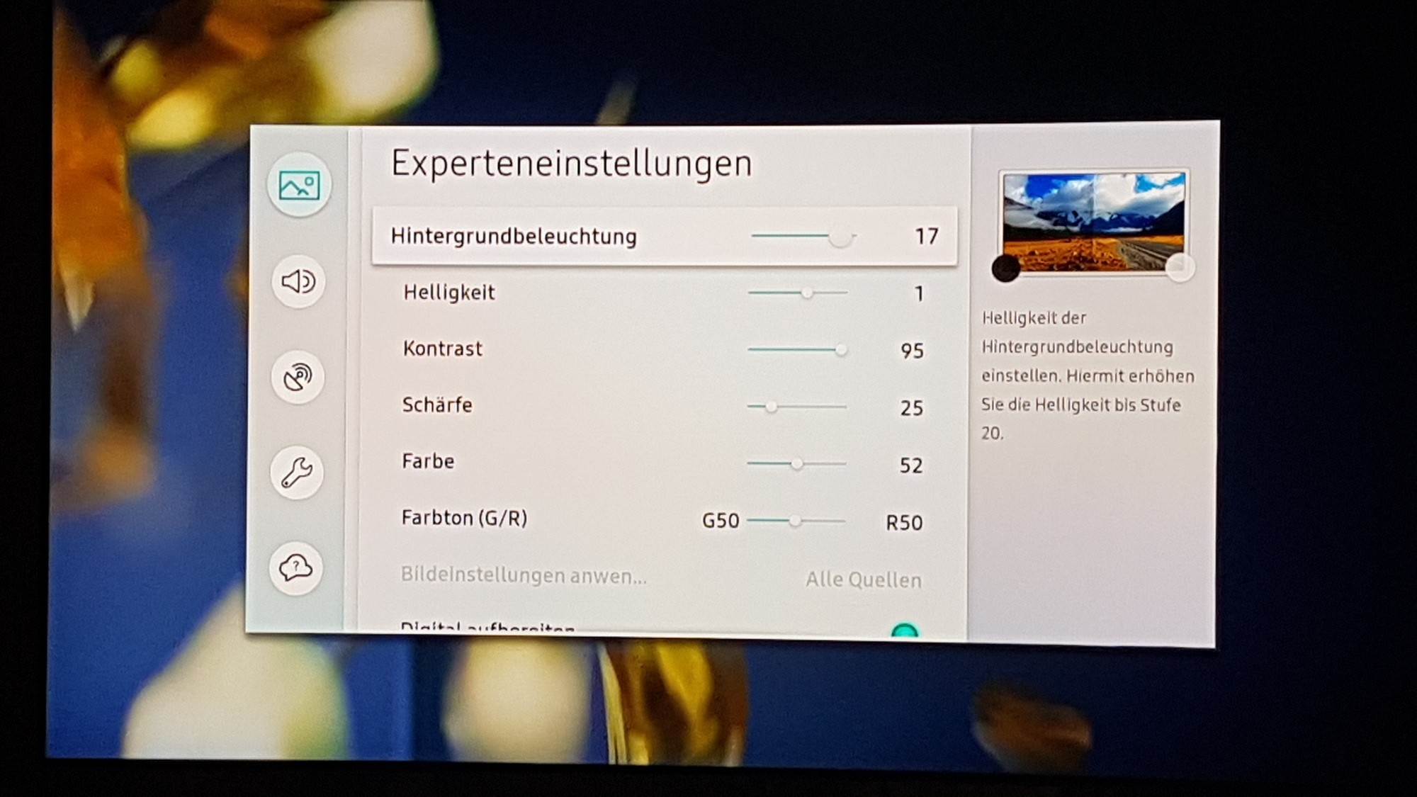

Unter Einstellungen kann ich den Bildmodus einstellen und unter Experteneinstellungen nehme ich die Feineinstellungen vor.
Bis hin zu knalligen Farben und Schärfe ohne Ende.
Geht das bei dir nicht?
Gruß, Theo
Hallo Theo,
das Menü habe ich rauf und runter bearbeiter. Habe die Farbe auf 70 gestellt, damit sie deutlicher wird. Sieht aber noch nicht kernig aus. Was hast du für Werte?

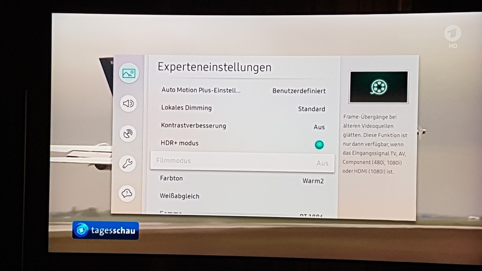

Und HDR+ aktiviert.
Wenn ich HDR+ anschalte, wird das Bild eher noch heller anstatt kräftiger.
Ich habe die Schärfe auf 0 stehen und den Rest ähnlich.

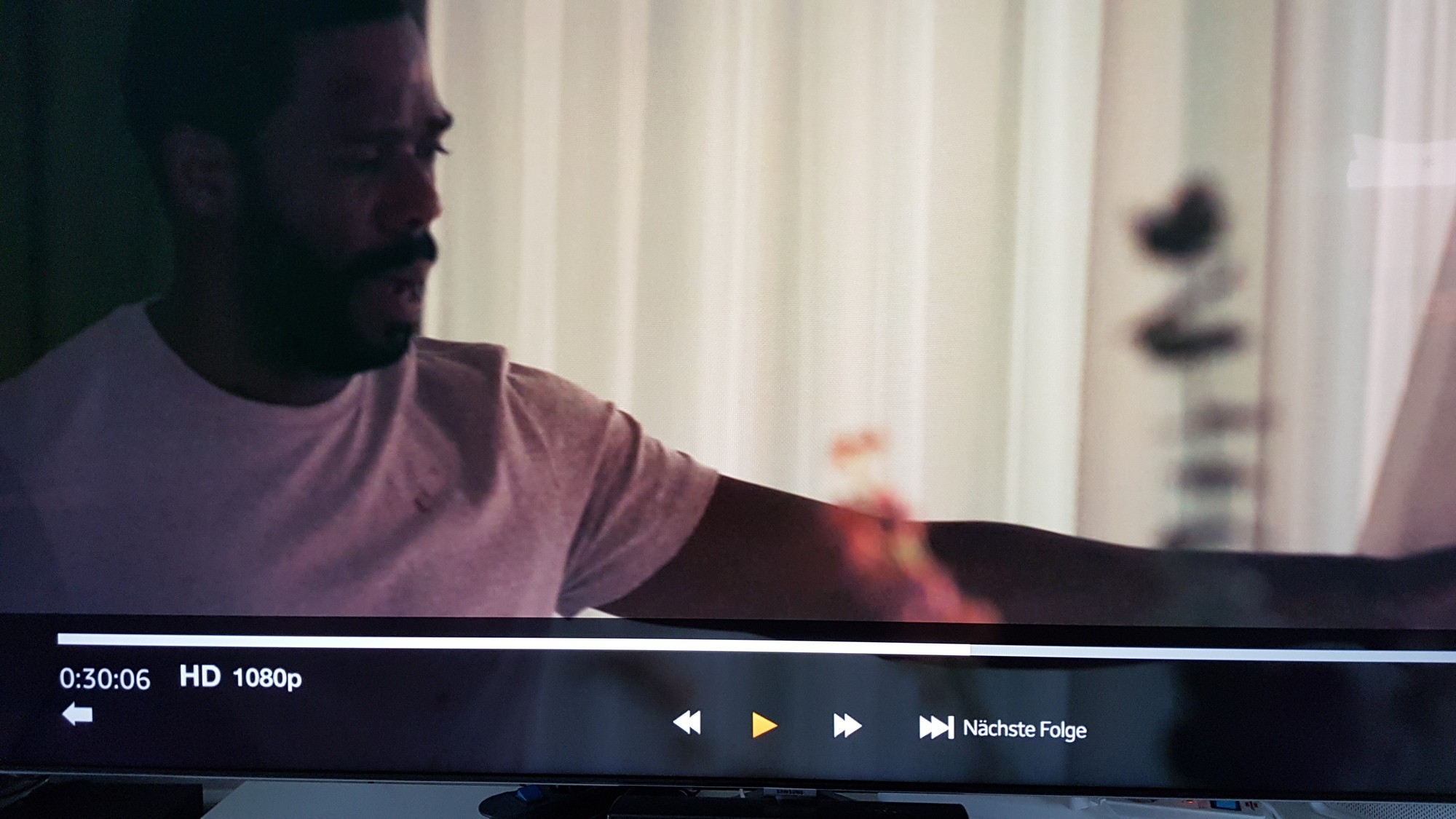

Ja sitze gerade davor. Hab die Farbe jetzt auf 70 stehen, damit es kräftiger wirkt.
So sieht mein Bild mit Farbe 70 aud. Es ist zu weiss bzw. milchig. Ich hoffe es kommt auf dem Foto rüber.

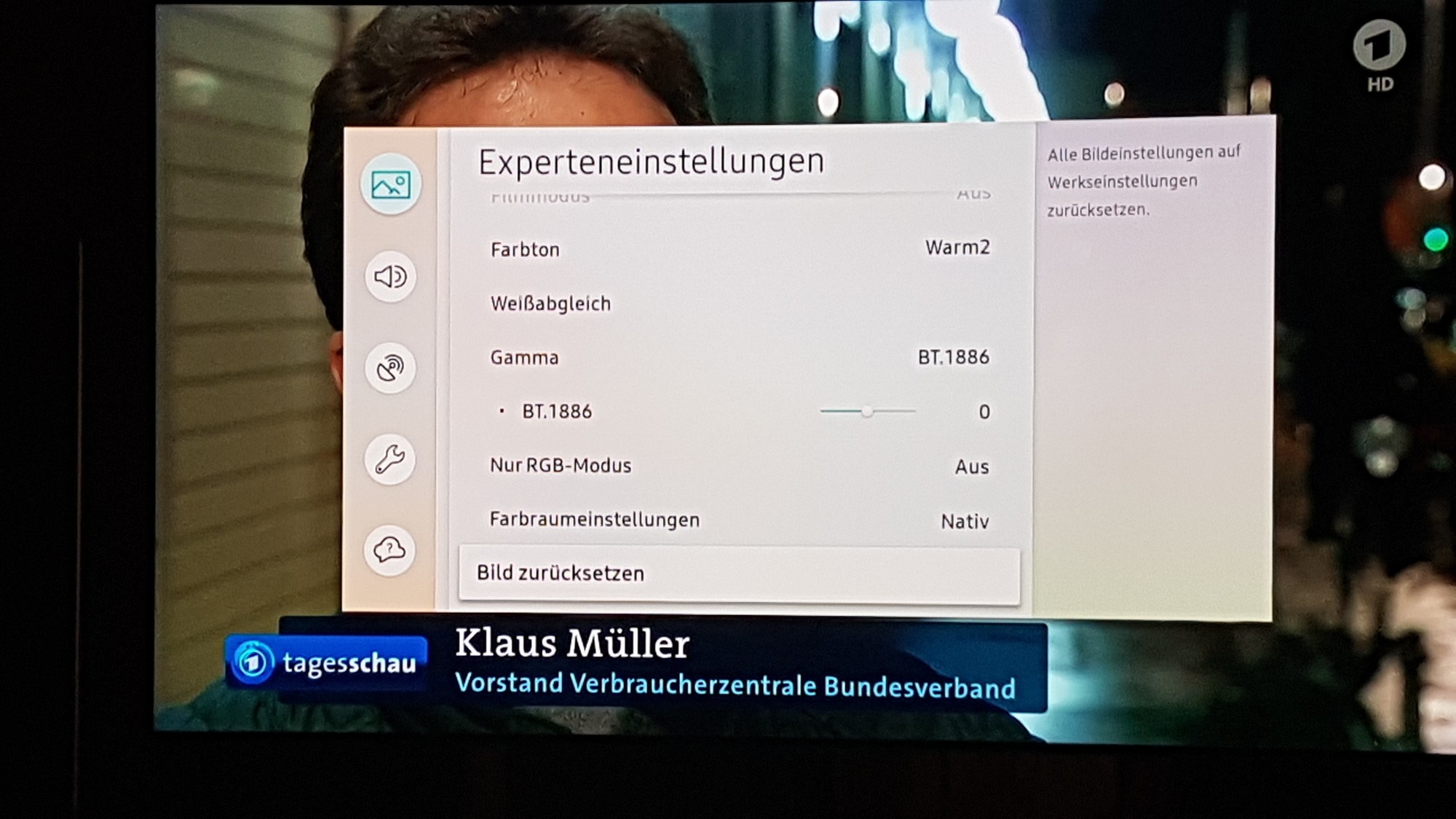

Nach dem Link habe ich den Fernseher zu erst eingestellt. Sah aber nicht gut aus. 70 für Farbe finde ich auch krass, da jeder bei Farbe 50 empfiehlt. Aber man sieht es auf dem Bild. Wenn die Farbe auf 50 steht, sieht man gar nix.
