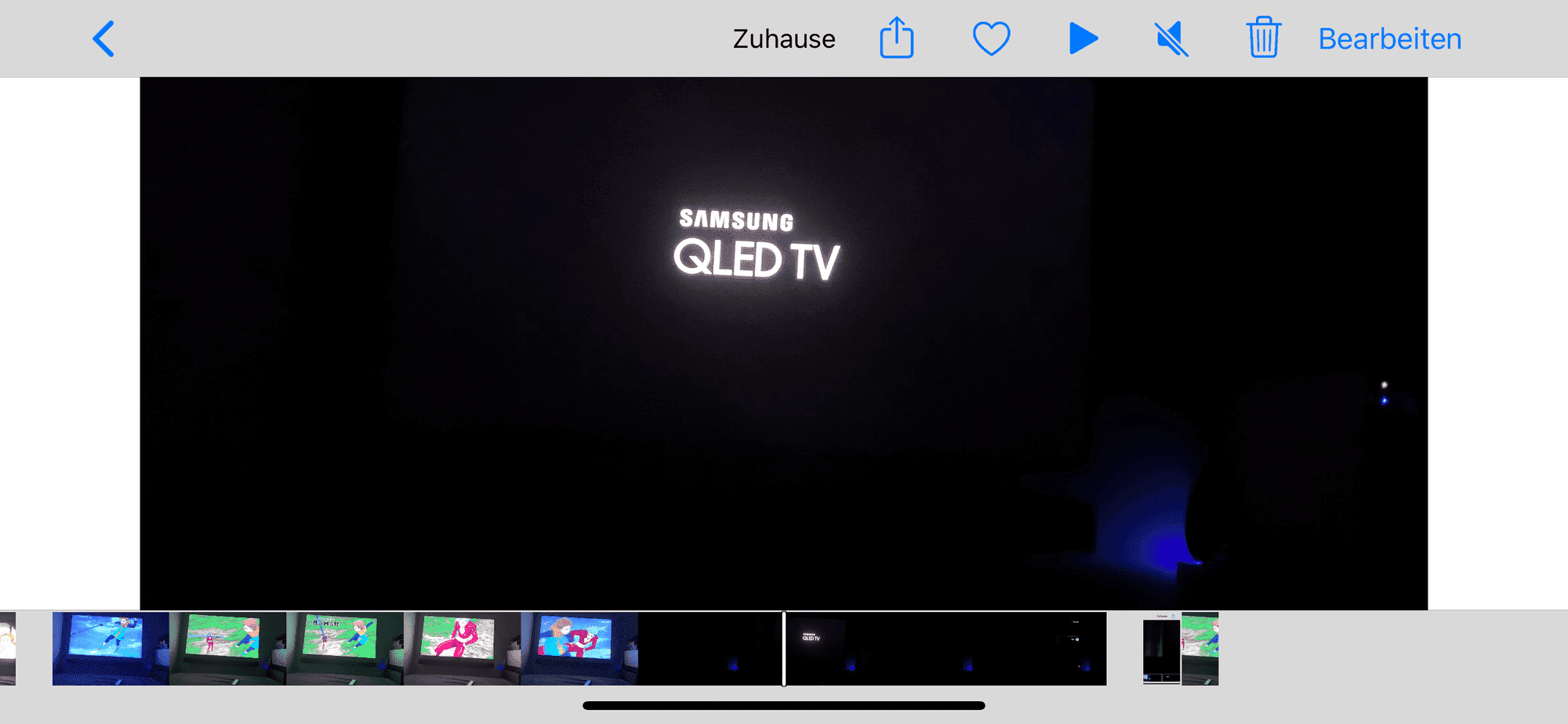

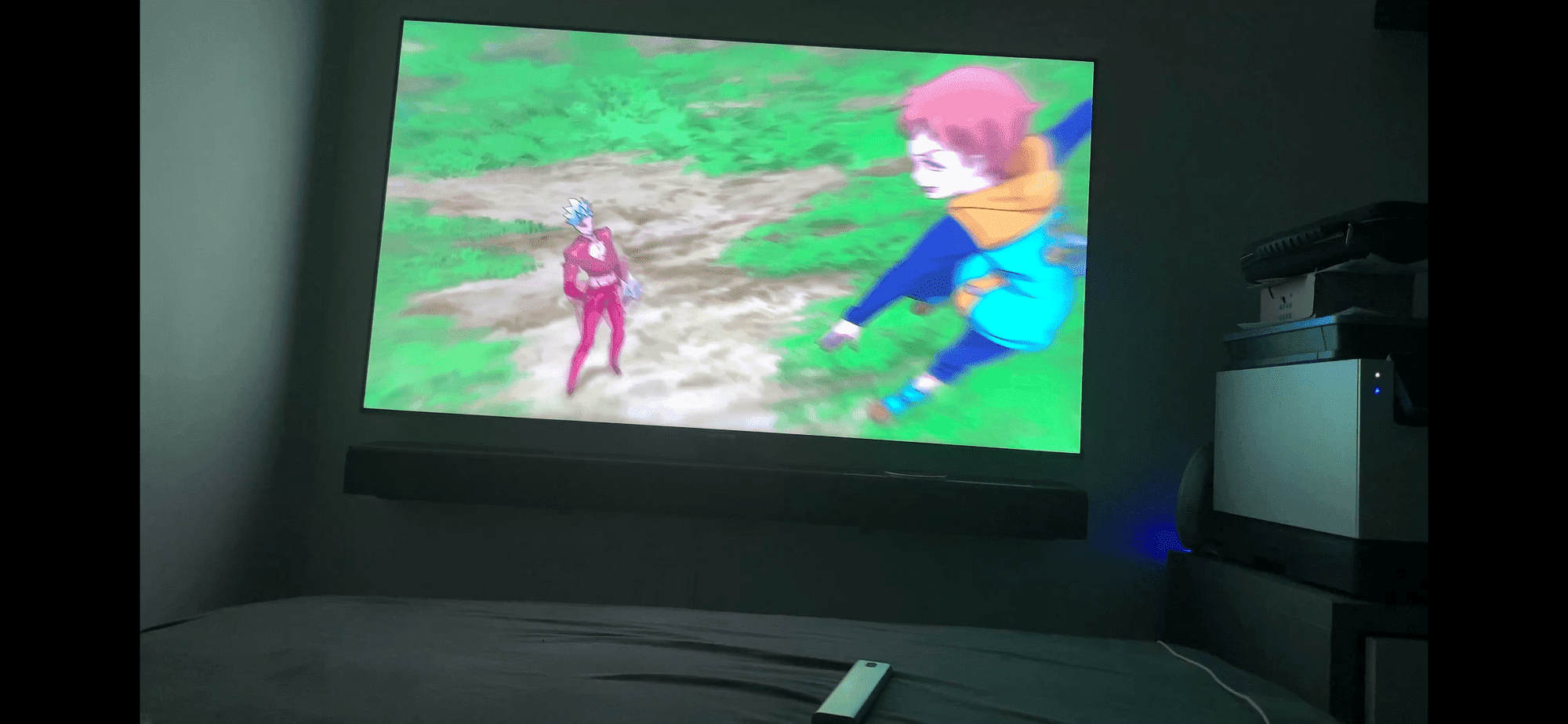

Hallo, ich hab ein Problem und der wäre! Mein Samsung Qled 7F 2017 Spinnt seit kurzen. Er dreht sich automatisch ab und wieder ein. Er zeigt mir beim Einschalten jedes Mal Grüne Pixelfehler. Gerät würde im Jahr 2018 gekauft hier auch ein paar Bilder davon.

Vielen Dank für deine Antwort! Der Fehler lag am Kabel von der connect Box
