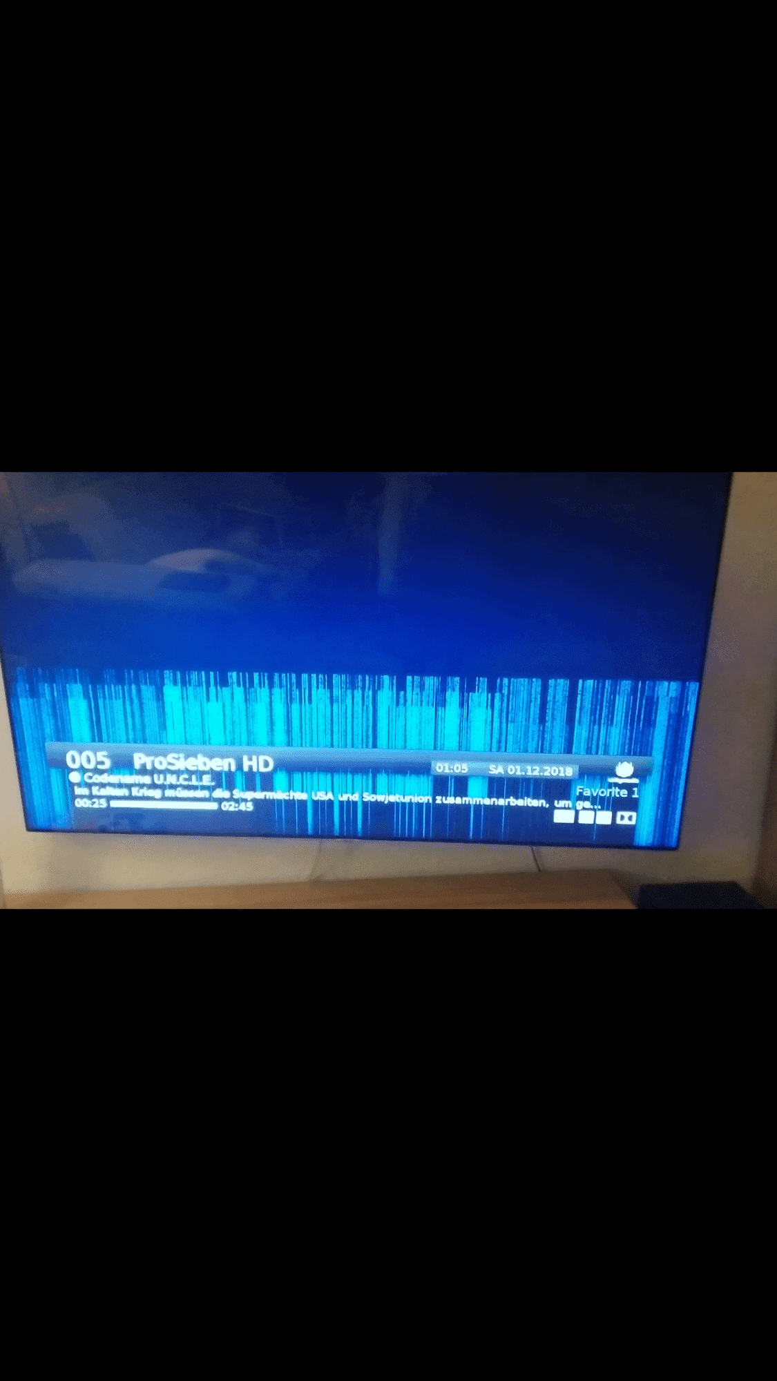

Samsung Q7F Streifen
ich habe seit eineiger Zeit Sporadisch Streifen im Bild die Mittig anfangen und sich dann nach aussen hin ziehen. Ist wie ein springen (kann es leider nicht besser beschreiben) Danke euch schonmal im vorraus.
Das sieht nach einem Hardwaredefekt aus, wahrscheinlich der Panel. Ich hoffe du hast noch Garantie, dann wende dich an den Händler bzw. an den Samsung Support.
Das einzige was du mal probieren kannst, den TV auf Werkseinstellungen zurück setzen und danach ein Power Reset (alle HDMI Kabel ab, TV vom Strom nehmen, 20 sec. Power Taste der FB drücken und nach 10 min wieder an).
Vielen Dank für die Hilfe zu so Später Zeit.
Ja ich habe leider auch die vermutung dass das Panel einen weg hat. Kann mir nur nicht erklären wie?! Gibt es hierzu schon bekannte Problematiken also fälle wo so etwas schon vorgekommen ist?
Das mit dem Reset werde ich mal Probieren. Habe da generell schon länger auch Probleme mit Bildrauschen. Vielleicht hilfts.
Ja Garantie noch 4Jahre *:smiling-face: Gottseidank

Entschuldigung für die verspätete Antwort. Also ich habe beim Kundenservice angerufen.
Gemacht wurde :
Die neuste Software Version aufgespielt
Und anschließend ein Werksreset.
Dies geschah vor 2 Tage und bisher ist der Fehler nicht nochmal aufgetreten.
Ich kann mir nur einfach nicht erklären woher dieser Fehler kommt und der Kundenservice leider auch nicht. Kann nur hoffen das es so bleibt und nicht wieder Auftritt.
Vielen Dank für die Antworten :great:
Also der Reset war schonmal gut. Hab den leider nicht vor dem Update der neusten Version für meinen TV ausprobiert um auszuschließen ob das Problem damit behoben werden konnte.
Danke :great:
Garantie ist vorhanden.
Falls der Fehler nochmal auftritt werde ich das Thema mit dem Board ansprechen.
Danke :great:
Hallo Savisa,
schön, dass du den Fehler mit Hilfe des Supports beseitigen konntest. *:smiling-face:
Melde dich wieder, falls sich die Streifen noch einmal zeigen sollten.
