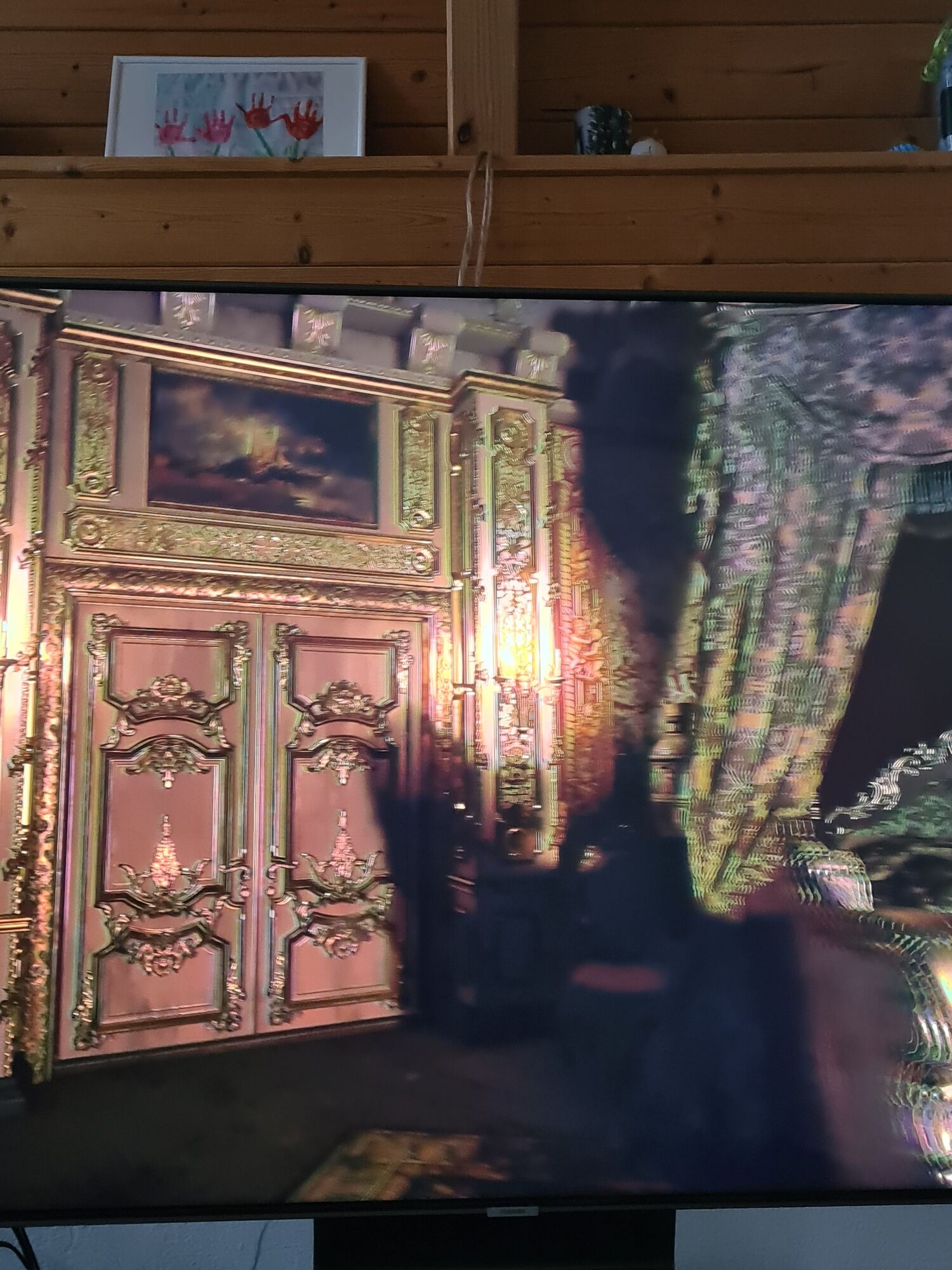

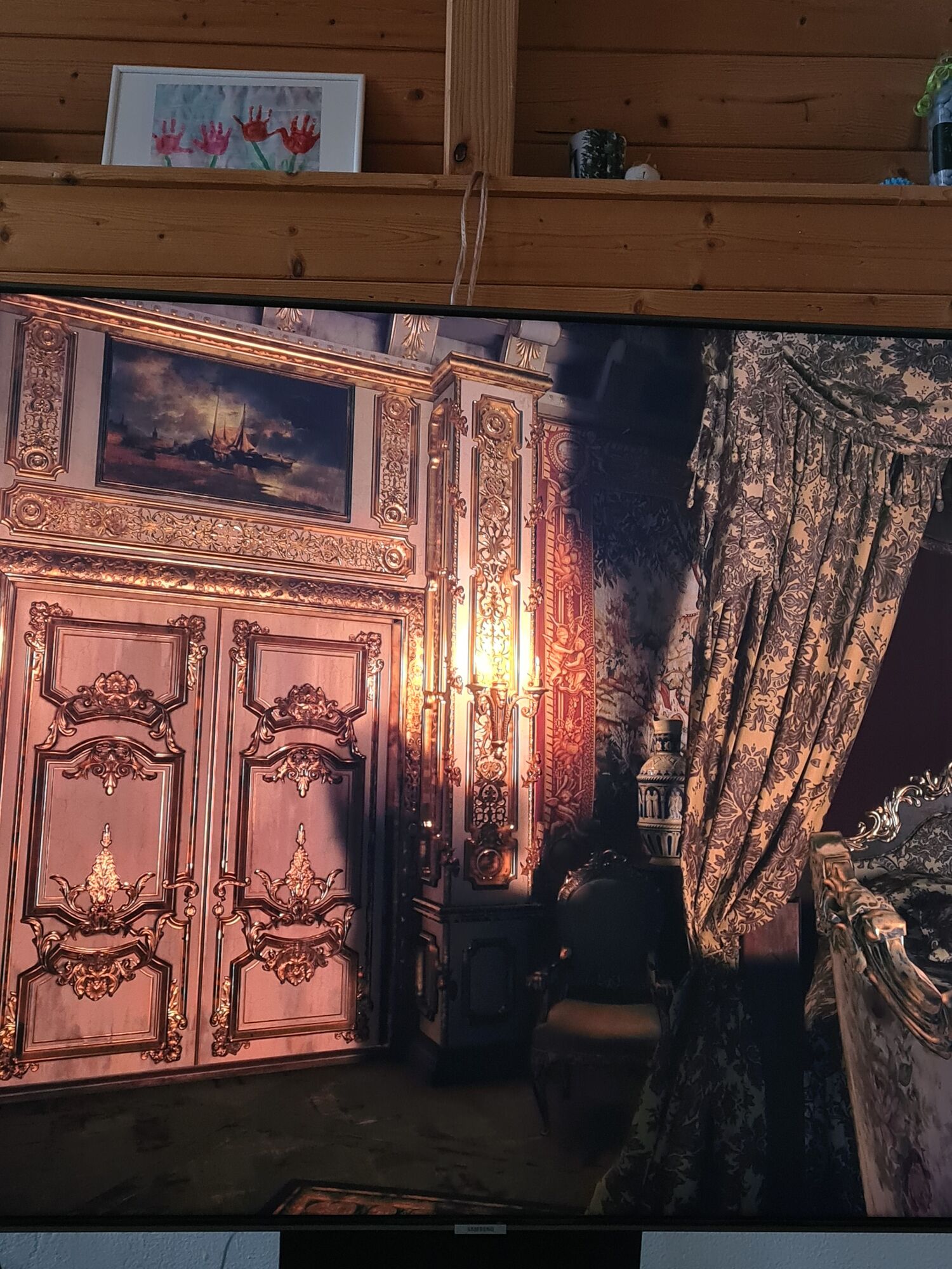

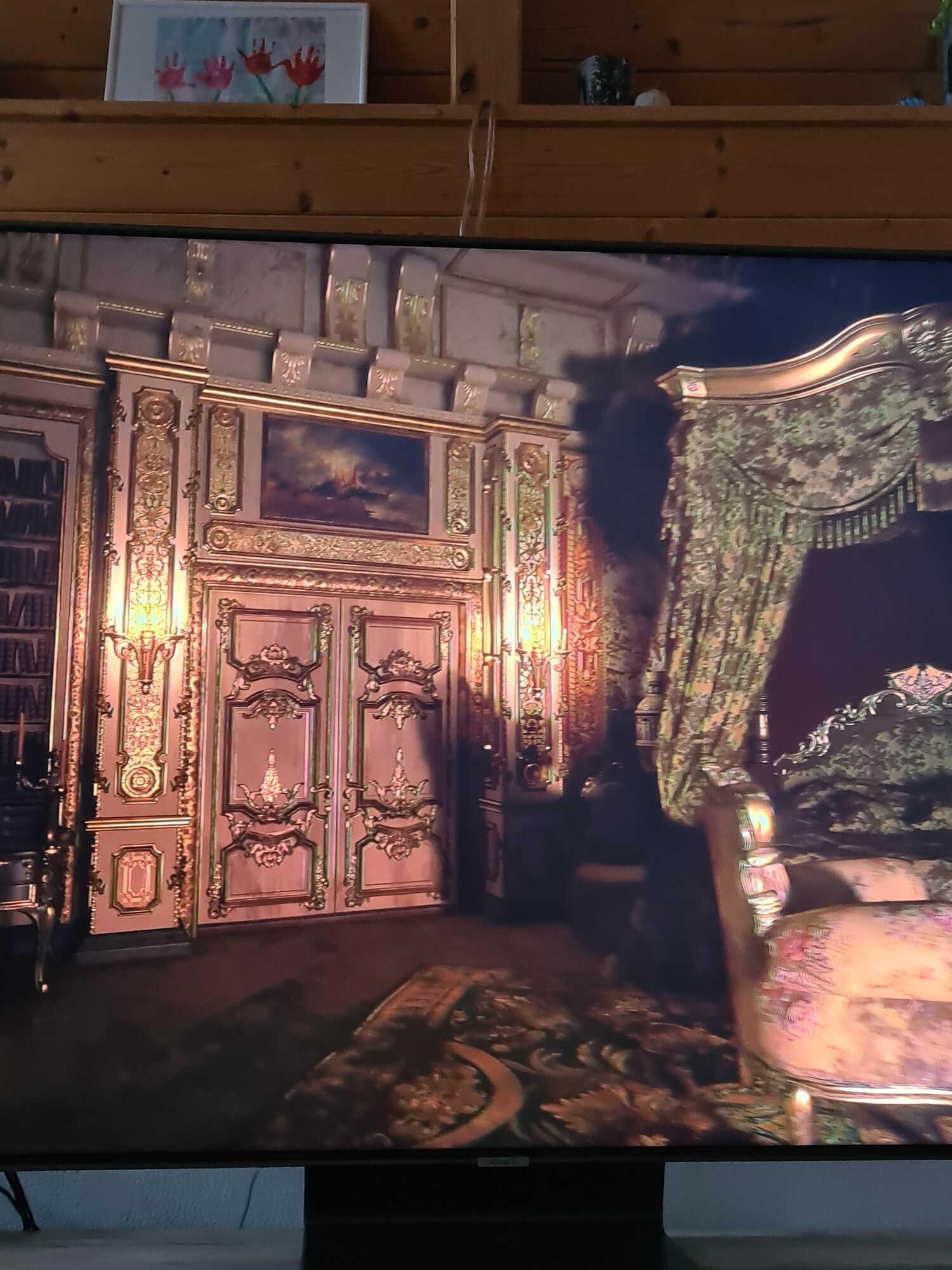

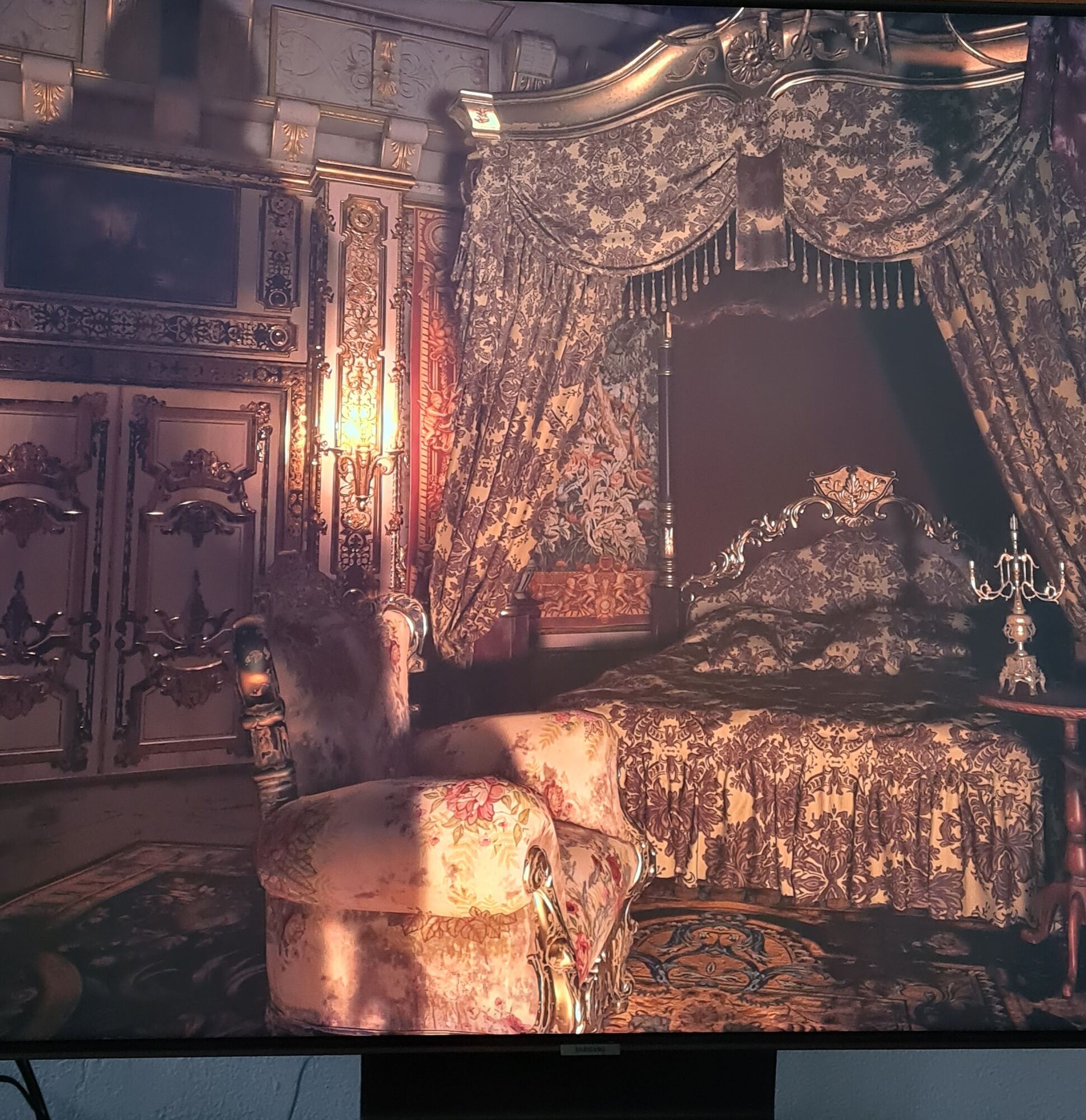

Hallo liebe Samsung Community,
leider habe ich seit kurzen das Problem des Ghostings wenn ich etwas auf der Xbox oder PS 5 spiele. Ich habe einiges an Einstellungen probiert und das Problem tritt egal mit welchen Einstellungen immer aber nicht reproduzierbar auf. Ich kann z.B. beim starten des Spiels ein Ghosting haben und schalte dann die Eingangs Quellen hin und her, manchmal verändert sich die Ausprägung des Gostings oder es verschwindet aber das ist eher die Ausnahme. Genauso kann es umgekehrt sein. Erst kein Ghosting, hin und her geschaltet und das Ghosting ist da. Am stärksten ist das Ghosting mit eingeschalteten GameMode und oder 120Hz, dass ist jedoch keine Voraussetzung für das Auftreten des Ghostings. Es wirklich so das es an der Xbox SX und PS 5 egal in welchen Modus oder HDMI Port auftaucht. Firmware ist die aktuelle 1374
Bild ohne Bewegung 1
Bild ohne Bewegung 2
Bild mit Bewegung 1
Bild mit Bewegung 2
Vielleicht hat jemand ein ähnliches Problem gehabt und kann mir einen Tipp geben was ich noch probieren könnte. Ein Resident Evil 8 ist so quasi unspielbar... Und das an einen TV der einen gewissen Preis hatte.
LG Patrick

Da meine Garantie im Januar endet und ich das gleiche Problem seit einem halben Jahr nun mit viel Aggression ertragen musste, habe ich mich auch dazu entschlossen den Support zu kontaktieren. Aber keine Angst, egal was du einstellst oder versuchst, ES BRINGT NICHTS. Reklamiere oder werde den TV los. Hier meldet sich auch auch kein Mod mehr dazu. Remote Service hab ich schon 1x hinter mir, neben dem Sound Fehler auf port4, der immer noch da ist, hat er die Schuld des ghosting eher auf die Spiele geschoben. Das das Problem ohne gaming Modus nicht so stark auftritt hat er nicht weiter kommentiert. Jetzt kommt erst mal Hausbesuch und es wird repariert, ich bezweifle das dort irgendwas bei raus kommt. Jedenfalls werde ich so lange Reklamieren bis ich endlich einen 2000€ TV habe ohne dieses Problem beim zocken. Das ist eine absolute Frechheit das Teil.
Ich bekomm jedes Mal das kotzen wenn ich gerade in Returnal in der Wüste bin und die bei jedem Kameraschwenk anfängt grün zu werden, obwohl diese welt pur rot/braun ist. :rofl: :rofl: :rofl: Echt peinlich.
Grade die Szene aus deinem Resident Evil ist typisch. Rot bräunliche Farbe und das ghosting wird richtig heftig und penetrant grün, auch toll sind dunkle grau Farben, da wird das ghosting hellgrau. Bei sehr hellen Spielen kaum sichtbar, act bei dunklen unspielbar.
Leider tritt bei mir das Ghosting mittlelrweile auch außerhalb des Gaming-Modus auf. Bei bestimmten filmen. Wie du schon beschrieben hast, meisten bei dunkle/grauen Farben. Ich hoffe das dies mit Firmware Update mal weg geht...
Ich bezweifle es, spiele schon mit dem Gedanken das Gerät zo verkaufen und einen El GE zu holen, in einem anderen thread wurde mittlerweile schon die One connect getauscht, ohne Erfolg, heute kommt der Techniker zu mir, mal schauen. Hab aber keinen Bock auf ein weiteres Drama mit den Technikern, trotzdem mal schauen was die sagen.
