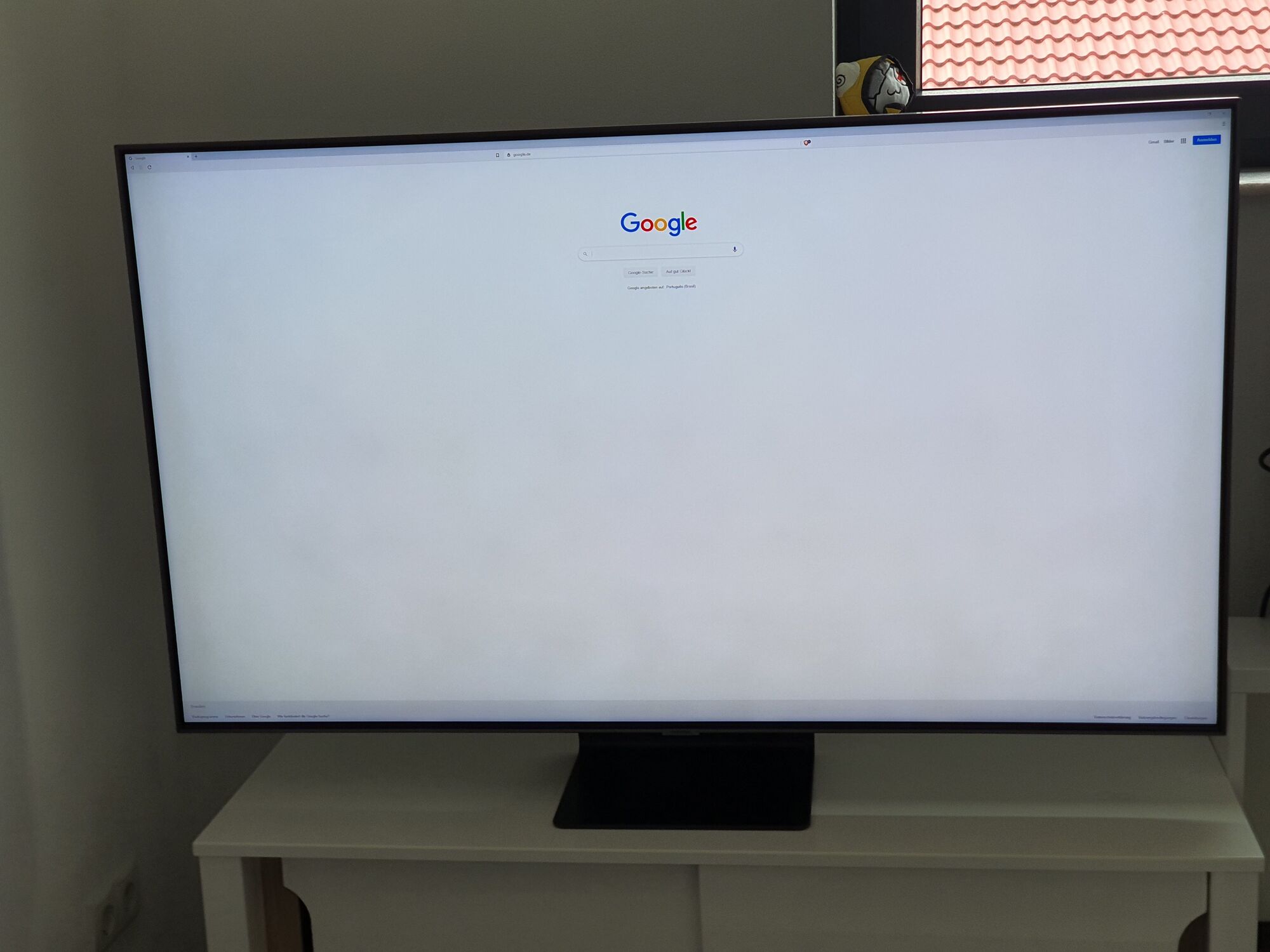

Hi,
ich habe auf meinem Q90r schwarze Flecken und wollte fragen ob das Normal ist.
Wenn man von der Seite schaut dann sieht man gleichmäßige schwarze streifen die 90grad runter gehen.
Ich habe gelesen das das Normal wäre.
Wenn ich aber von vorne drauf schaue dann sehe ich öfters bei Kamera bewegungen schwarze Schatten. Ist das auch Normal?
Ich habe jetzt mal ein Bild von einer weißen Fläche gemacht. Für mich sieht das nach einem Defekt aus.

L: @jees144- das ist anhand der Fotos schwer zu beurteilen. Aus eigener Erfahrung kann ich sagen, dass der DSE in natura stärker rüberkommt als auf Fotos. Daher könnte es in deinem Falle wirklich schon störend im Livebild sein. Am besten wäre, wenn du dich an deinen Händler wendest und ihm mitteilst, dass du mit der Bildqualität unzufrieden bist und um Nachbersserung bittest. Auf diesem Wege nimmst du die gesetzliche Gewährleistung des Händlers und nicht die freiwillige Herstellergarantie in Anspruch. Nach zweimaliger, erfolgloser Nachbesserung ist dann der Rücktritt vom Kaufvertrag (ehemals Wandlung) möglich. Schöner wäre natürlich, dass vorher ein erfolgreicher Reparaturversuch oder ein Austausch des Gerätes zu deiner Zufriedenheit führen würde.
Hallo L: @jees144 ,
hier Wodurch entsteht DSE (Dirty Screen Effect)?, LCD-Fernseher - HIFI-FORUM wird vom User hagge die technischen Details gut erklärt.
Ist natürlich aus Verbrauchersicht nicht hinzunehmen. Ich wäre auch verärgert.
Allerdings ist die Technik eben prinzipbedingt anfällig.
Und in einer Fliessbandproduktion kann eben nicht jedes Produkt 100% alle Anforderungen erfüllen. Gewinnmaximierung = billige Bauteile, weniger Tests = Mehr "Montagsprodukte" b.z.w. aus diesem Begriff stammende Fehler hier erklärt Montagsstück – Wikipedia

Wie L: @Nikodemus schon geschrieben hat, würde auch ich vom Kaufvertrag beim Händler entweder zurücktreten, oder auf Wandlung bestehen. Kommt auf den Händler an. Manch Händler verscheuert B Ware. Ich würde das Geld zurückverlangen und bei einnem anderen vertrauenswürdigeren Händler kaufen.
Hallo L: @jees144 ,
ich vergaß... ist da noch so eine Schutzfolie drauf?
Ich habe Samsung angerufen und ich bekomme einem Techniker Termin.
Ich weiß nicht ob da ne Schutzfolie noch auf dem Bildschirm ist.
Es sieht so aus aber ich will da nichts kaputt machen. Ich warte lieber auf den Techniker.
Ich kann nur sagen das ich beim auspacken nichts vom Bildschirm abgemacht habe.
Hallo L: @jees144 ,
naja wenn so eine Plastikfolie drauf ist, die nur vor Fingerflecken und Staub bei Lagerung und Transport schützen soll.... dann muss die ab. Die kann ja Lufteinschlüsse haben, die durchaus diese unregelmäßige Ausleuchtung durch Lichtbrechung verursachen kann. Aber warts mal den Techniker ab, mal sehen was der sagt.

Der Techniker war heute da und hat das Panel gewechselt. Beim neuen Panel sind die Schwarzen Streifen deutlich besser und ich bin mit dem Panel zufrieden.
Das Neue panel hatte an der rechten unter Seite eine Delle, am Metallgehäuse. Der Techniker hat das notiert.
