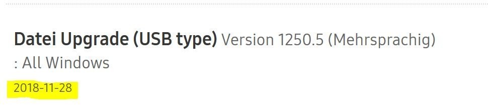

Möchte das 1250.5 Update installieren.

Hast du die aktuelle Firmware evtl. bereit durch ein automatisches Update installiert, welche Vers. hast du auf deinem TV?
das ist (vermutlich) das Problem.
Ich habe vor ewigkeiten ein Update gemacht. Autoupdate war ausgeschaltet.
Am 28.11. gab es ein Update (siehe Screenshot)
Ich habe den Ist-Stand des TV nicht überprüft da ich seit Wochen kein Update gemacht habe.
Keine Ahnung welcher Stand davor drauf war.
Gibt es eine Seite mit den Relesenote Informationen?
Dachte ich mir schon. Kam bei mir auch schon vor, das der TV ein Update gemacht hatte, ohne das ich das bewusst gemacht hatte. Offizielle Changelogs gibt es bei Samsung leider nicht, außer was manchmal die Mods so mitbekommen und das hier schreiben.
