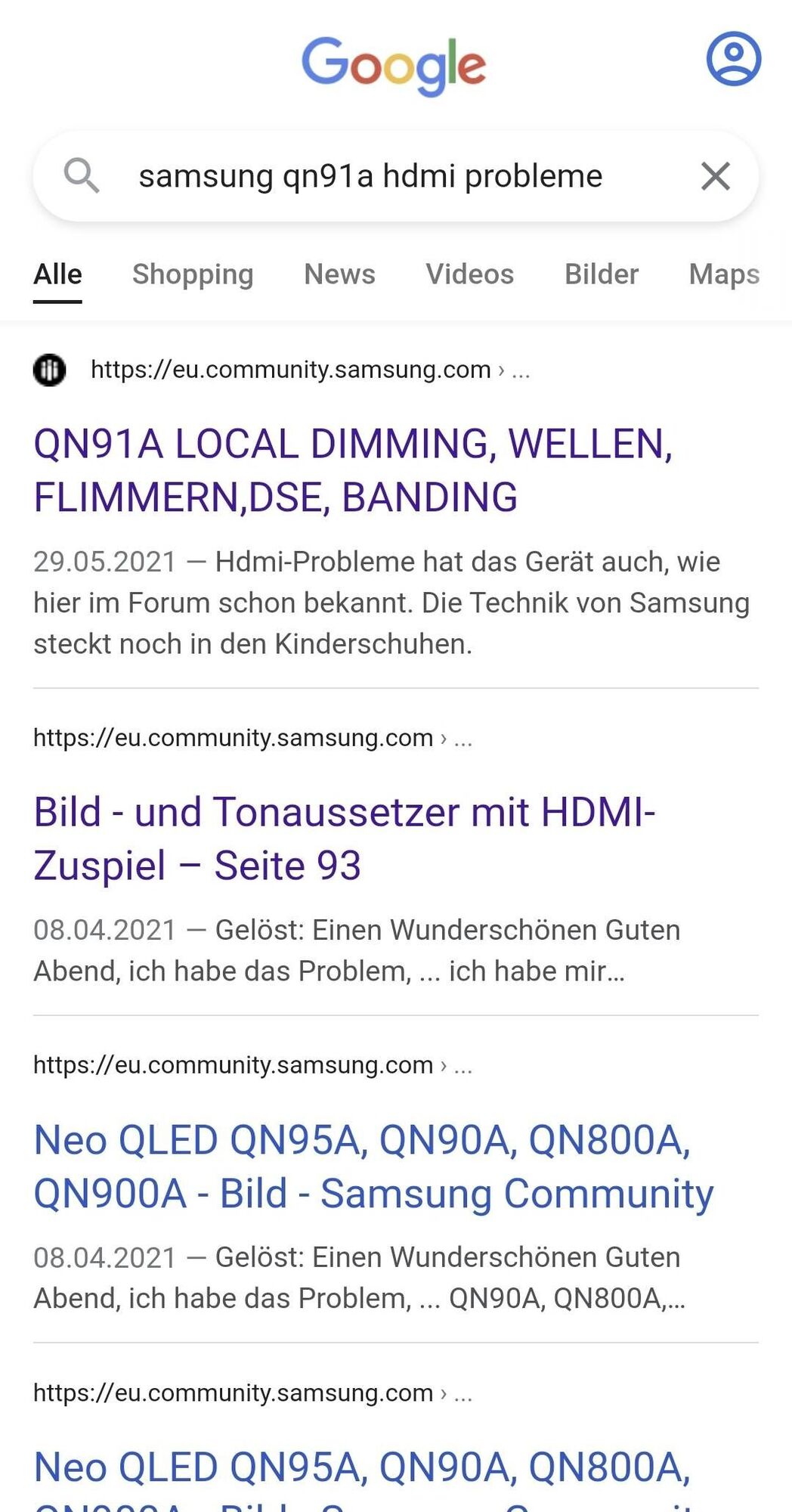

HDMI-Probleme scheinen beim QN91A, QN95A etc nicht unbekannt zu sein.
https://www.google.de/search?q=samsung+qn91a+hdmi+probleme&source=hp&ei=fYTAYbLJB8nTgwf26ZagDA&oq=Sa...
Wenn ich mich richtig erinnere, habe ich auch hier in Samsung Members den einen oder anderen Beitrag darüber gelesen.
Ich meine, mich erinnern zu können, dass die Problematik bei Samsung bekannt ist und das daran, bisher ohne Erfolg, gearbeitet wird.
Du kannst dich ja mal beim Samsung Support erkundigen.
