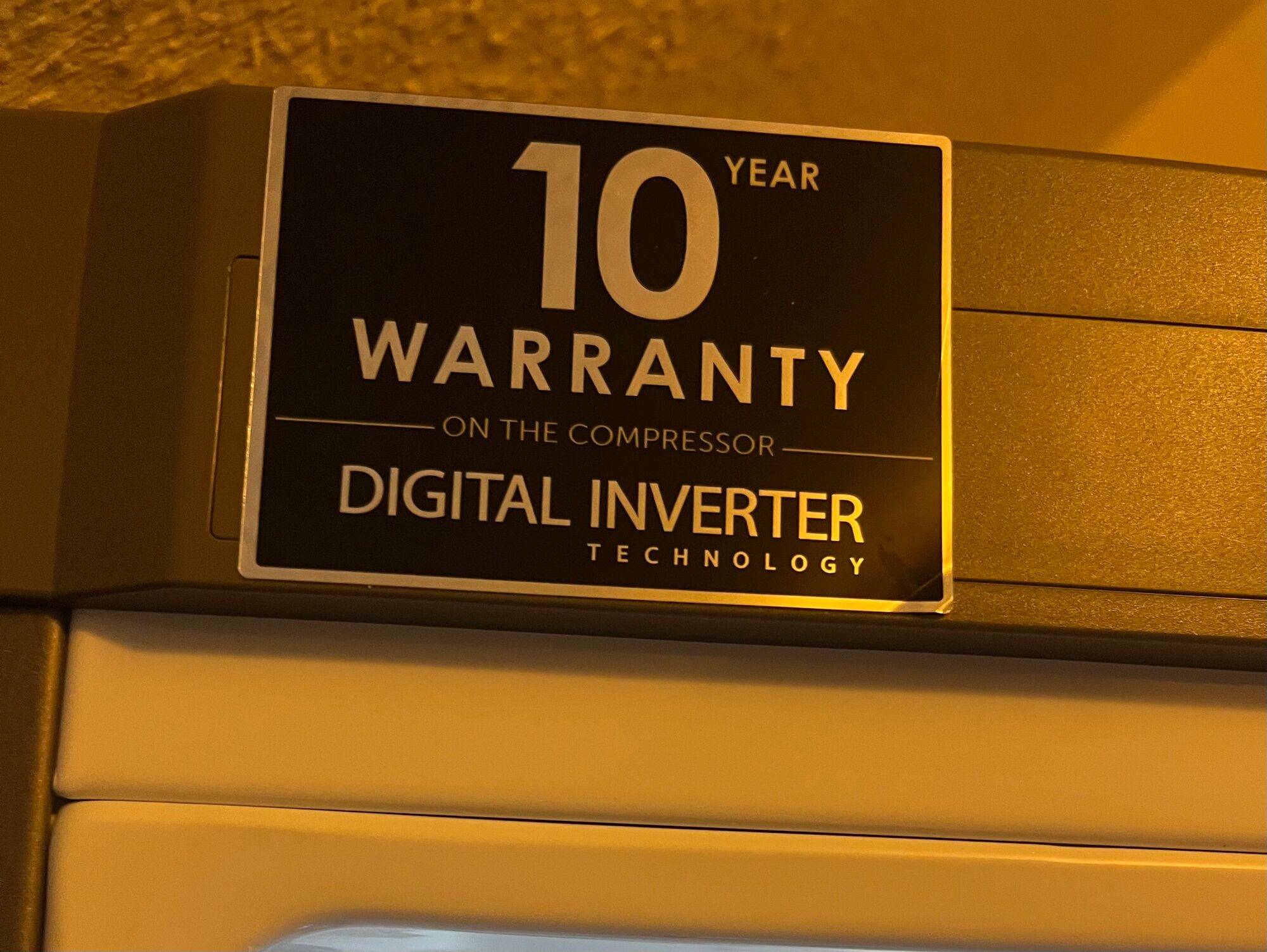

Guten Abend,
kann mir jemand helfen? Ich habe im April 2020 einen Kühlschrank gekauft. Nun sind meine Lebensmittel im Kühlschrank total vereist. Was kann ich tun? Habe ich noch eine Garantie auf das Gerät?
liebe Grüße NC
