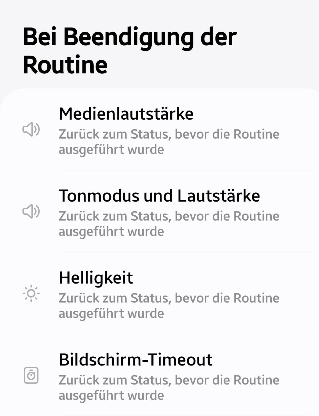

Wird das nicht automatisch gemacht, wenn die Routine beendet wird? Zumindest funktioniert das so bei meinen Routinen. Auch wenn es bei mir ein S21 FE ist, sollte das doch bei der 23er-Reihe nicht anders sein.
Ich nutze zum Beispiel die Funktion bei der Kamera-App.
- Wenn sie geöffnet wird, geht die Bildschirmhelligkeit hoch und die Zeit bis zur Bildschirmsperre wird verlängert.
Schließt die App, wird beides Rückgängig gemacht.
Hey Werner, leider klappt das nur in gefühlten 25% der Situationen. Ich muss zu häufig nachkorrigieren
Ja Werner, so sollte das sein. Aber es gibt auch Routinen die das nicht machen.
Genau, wo ja unten auch steht, dass "nach der Benutzung" alles wieder in den Normalzustand geht. Ich löse das nun über deinen Vorschlag, eine spezielle App (in meinem Fall das Spiel) zu öffnen. Die "alles wieder so wie vorher"-Funktion klappt hier (nach 3-4 mal testen)
