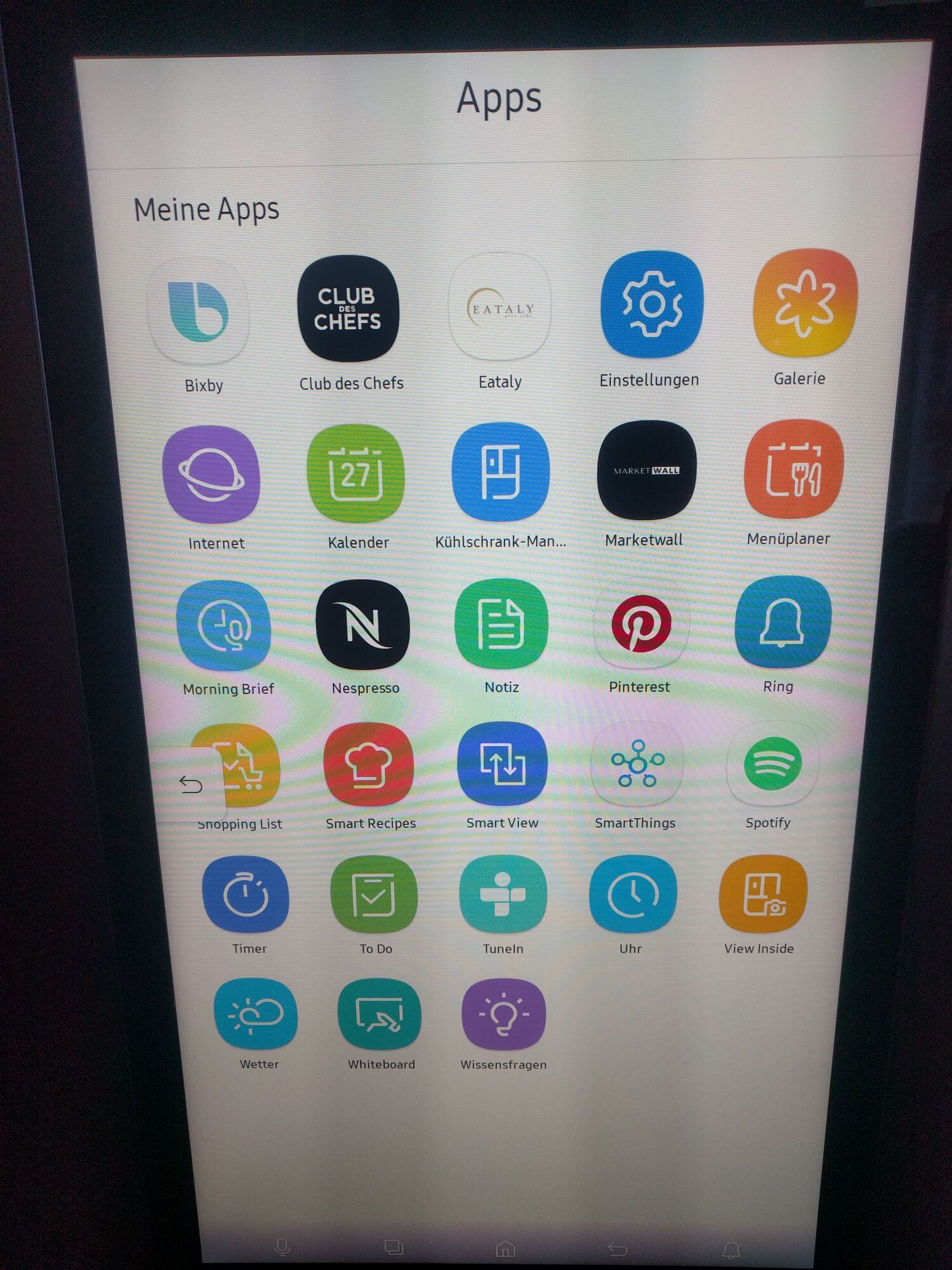

Ansichts verfügbare Apps

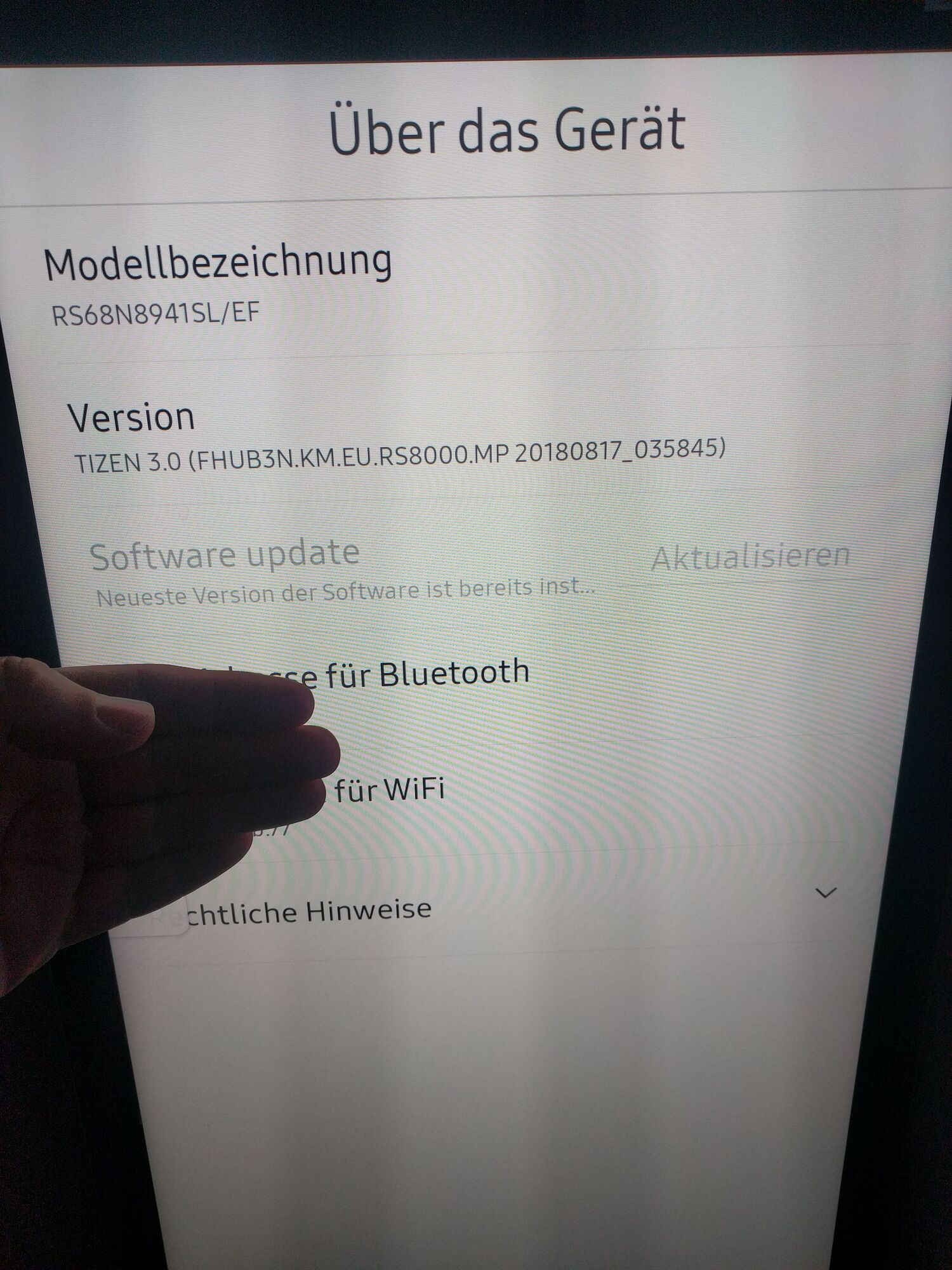

Modellbezeichnung und Softwareversion
Hallo @AuraK,
zuerst nochmal vielen Dank für die Hilfestellungen. Hier mein Teil zur besseren Lösungsfindung.
Beigefügt 2 Fotos einmal mit der Übersicht aller verfügbaren Apps und einmal die Modelbezeichnung und Softwareversion.
Grüße
Hallohabe

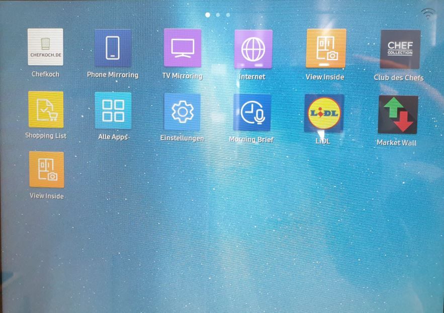

Hallo JudithH,
habe den Kühlschrank heute Abend auf Werkseinstellungen zurückgesetzt und jetzt sind die Apps tatsächlich vorhanden. Wie auch immer das funktioniert hat, da er ja erst 3 Wochen in Betrieb war.
Was ich noch interessant finde ist das die beiden eingerichteten Profile auch nach dem zurücksetzten auf Werkseinstellungen noch vorhanden waren, ebenso die einträge auf der Shopping List und die gespeicherten Whiteboard notes. Aber erstmal freue ich mich das es funktioniert hat.
Vielen Dank für die Hinweise!
