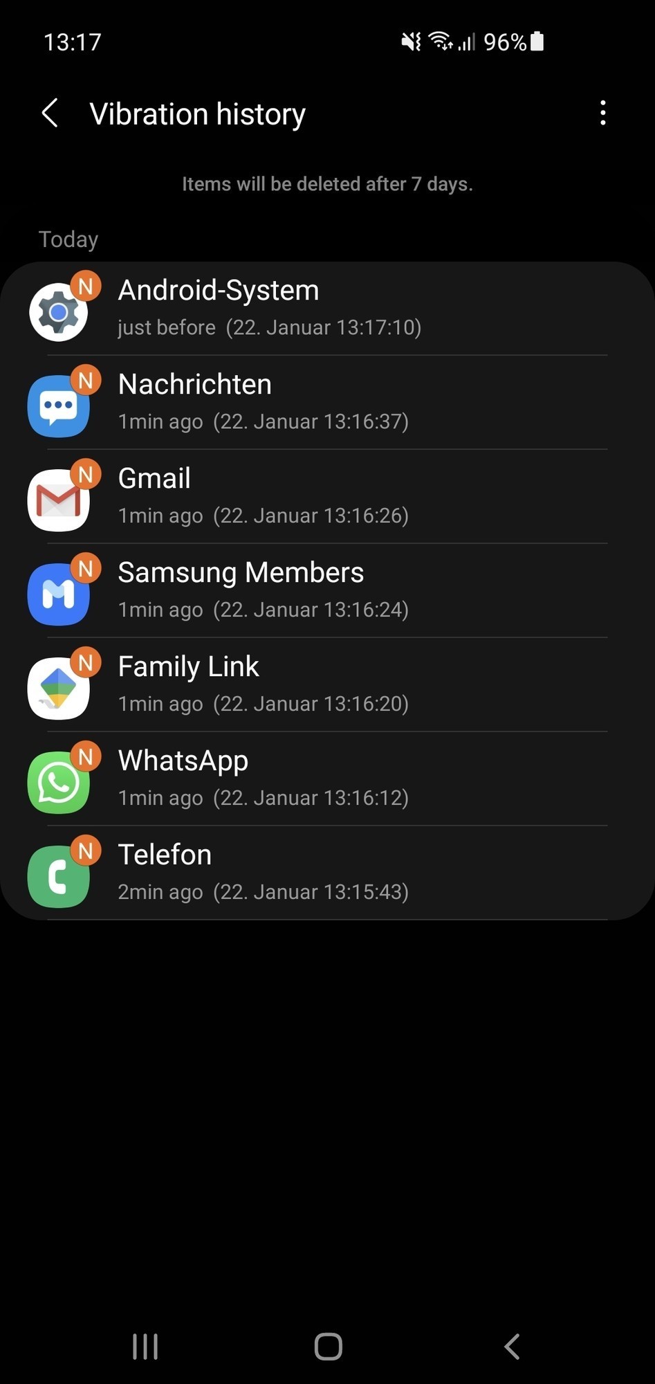

Suche im Galaxy Store (der von Samsung, nicht von Google) mal nach "Nice Catch" (Anbieter: Good Lock Labs).
Installiere die APP und öffne sie. Nun betätige den obersten Regler und schalte damit auf "ON". Zudem aktivieren bitte "Vibration history".
Anschließend loggt die App jede Vibration mit Zeitangabe. Vielleicht hilft dir dies und zeigt dir, was die Vibration beim drehen des Smartphones auslöst.
Der Log sieht dann wie folgt aus:
