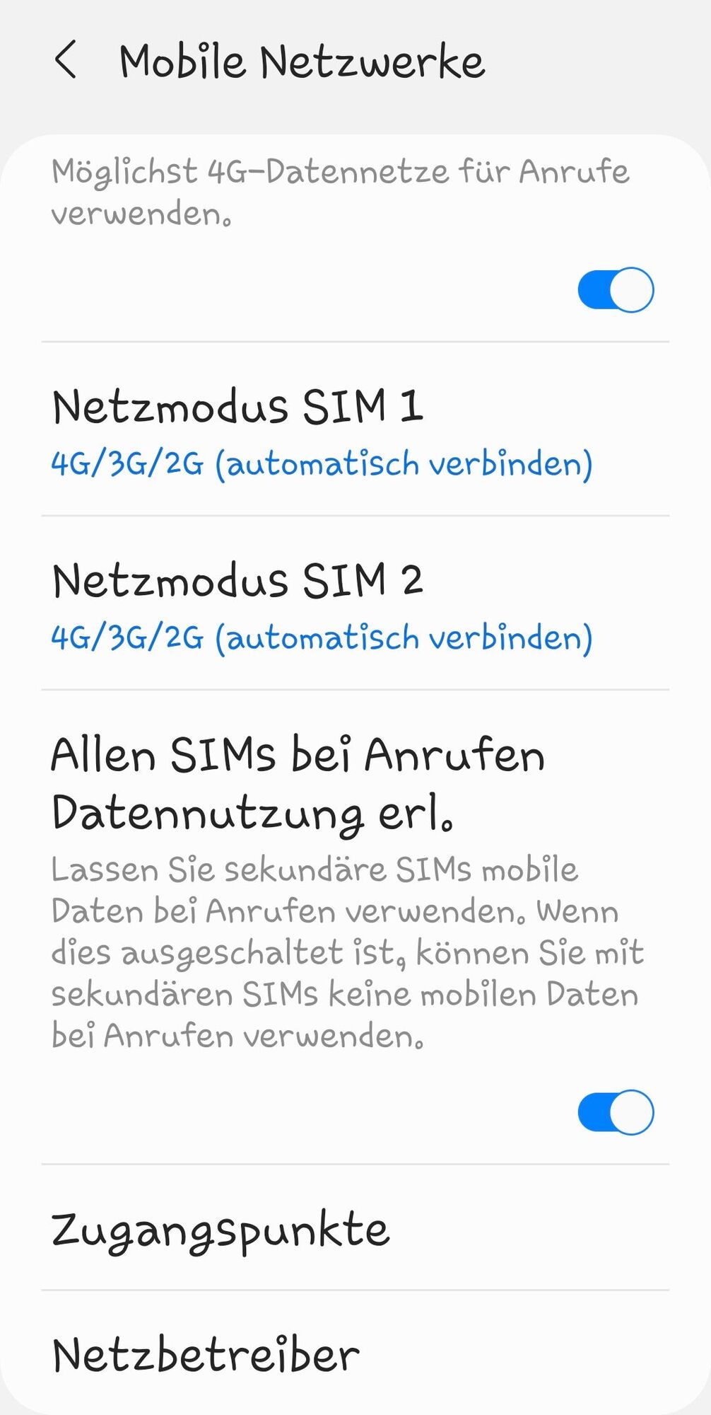

Samsung S20 Mobile Daten funktionieren nicht bei dem Anruf, ob wohl an S10 funktioniert problemlos.
Dann setze doch einmal die Netzwerkeinstellungen zurück. WLAN und Bluetooth muss allerdings danach neu eingerichtet werden.
Gehen sie generell nicht oder wie in deinen anderen post, bei Anrufe nicht :think: ?
L: @Eddy7419
Gehe mal,
Einstellungen.
Verbindungen.
Mobile Netzwerke.
Schau jetzt auf das Bild und lasse es zu dort.
Upps, vergessen.
L: @Eddy7419
Du hast hier zweimal geschrieben.
Einstellungen.
Verbindungen
Mobile Netzwerke.
Erlaube es dort.
Dann antworte ich mal doppelt jetzt :rofl:
L: @Eddy7419
Rufe mal den Telefon Anbieter an und frage mal, warum es so ist. Diese sollte es ja eigentlich wissen.
Ich habe 2 Karten an gleichen Nummern, bei S10 funktioniert einwandfrei, bei s20 bei dem Anruf, Daten sind ausgeschaltet
Einfach bei der Anruf kein Internet, Vergleich mit S10 bei dem Anruf Internet funktioniert weiter
