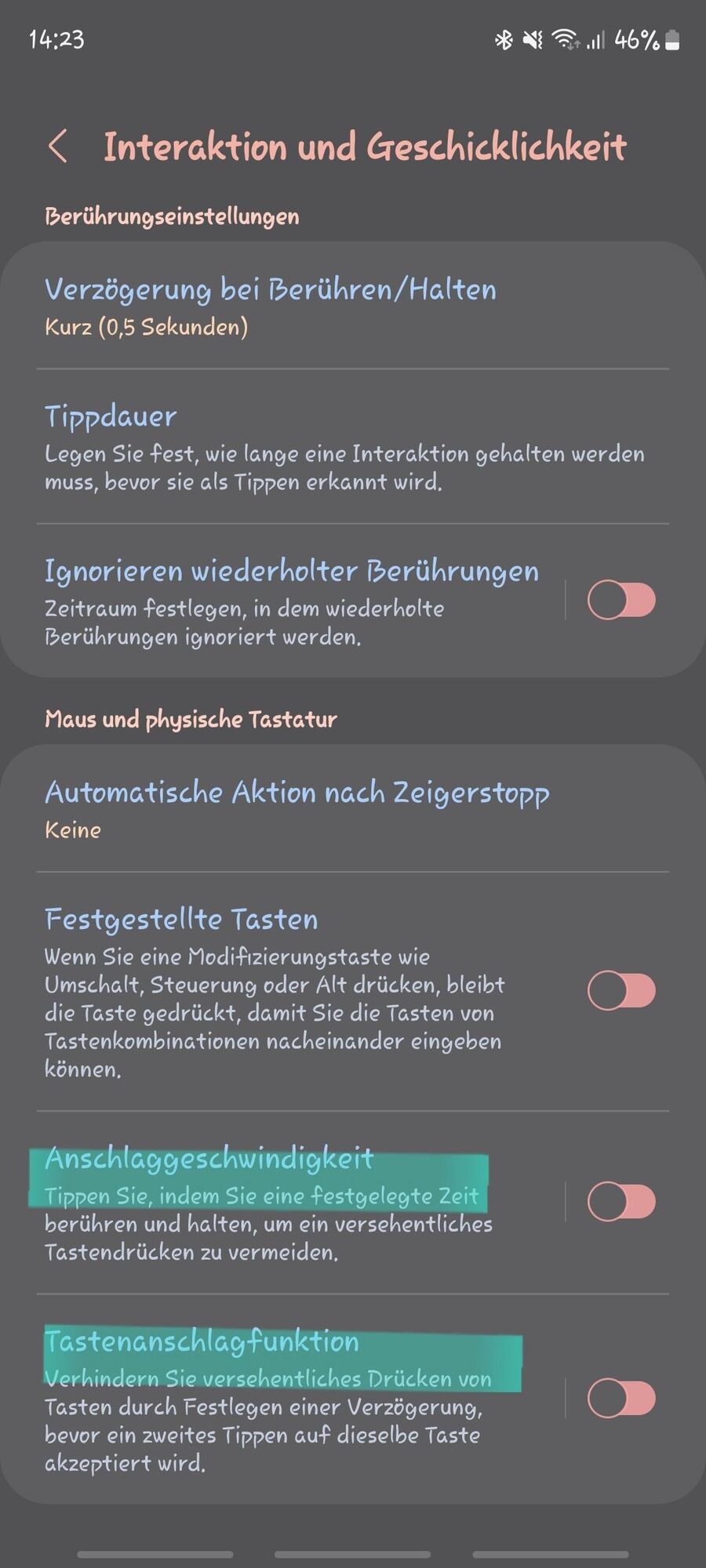

Hallo zusammen, schaut mal bei Einstellungen / Eingabehilfe / Interaktion und Geschicklichkeit. Die beiden unteren Schalter ausmachen.
