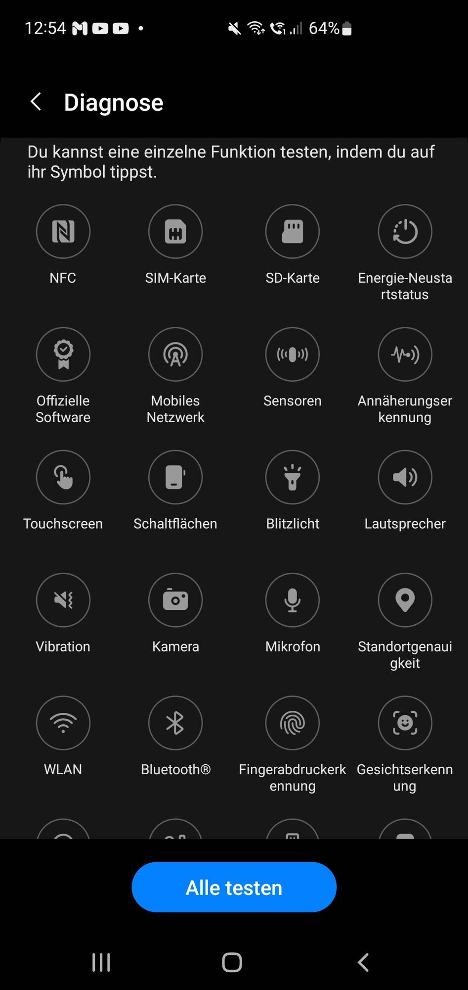

Das normale Objektiv kann man in Samsung Members unter Support bei Telefondiagnose testen. Dort greift keine Software ein. Wenn es dort auch nicht funktioniert ist wohl der Autofocus defekt.
Wo genau kann man das machen? Gerätefunktionen, und dann Bilder und Videos sind nicht gut?
Gruss
In Samsung Members, an der Stelle die ich beschrieben habe. Der Button Support ist unten rechts zu finden.
Habe ich durchgeführt, nun kommt "Aktion erforderlich" habe auch mal ein Fehlerprotokoll hochgeladen. Abhilfe wird dort keine angezeigt :confused:
Dann bleibt wahrscheinlich nur als nächste Möglichkeit der Kontakt zum Samsung Support übrig. Da scheint dann wohl an der Hardware was nicht zu stimmen. Vielleicht wäre der Online Chat da eine Anlaufstelle.
