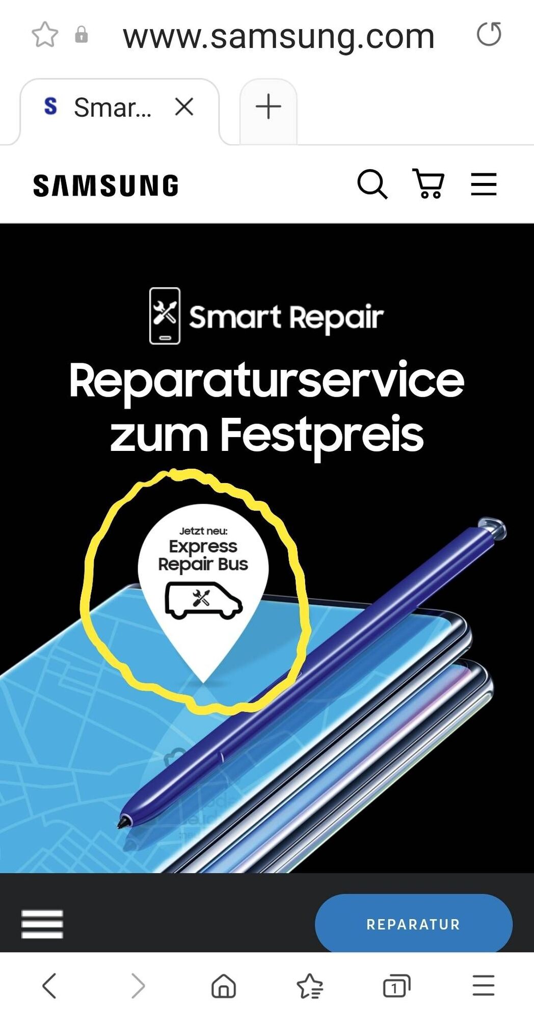

Denk an den Express Repair Bus von Samsung. Der kommt zu dir nach Hause und repariert dein Handy innerhalb von ca 1 Stunde vor deiner Haustür. Die Anfahrt kostet 15€.
Die eigentliche Reparatur ist im Garantiefall kostenlos.
Smart Repair Service | Samsung Deutschland
