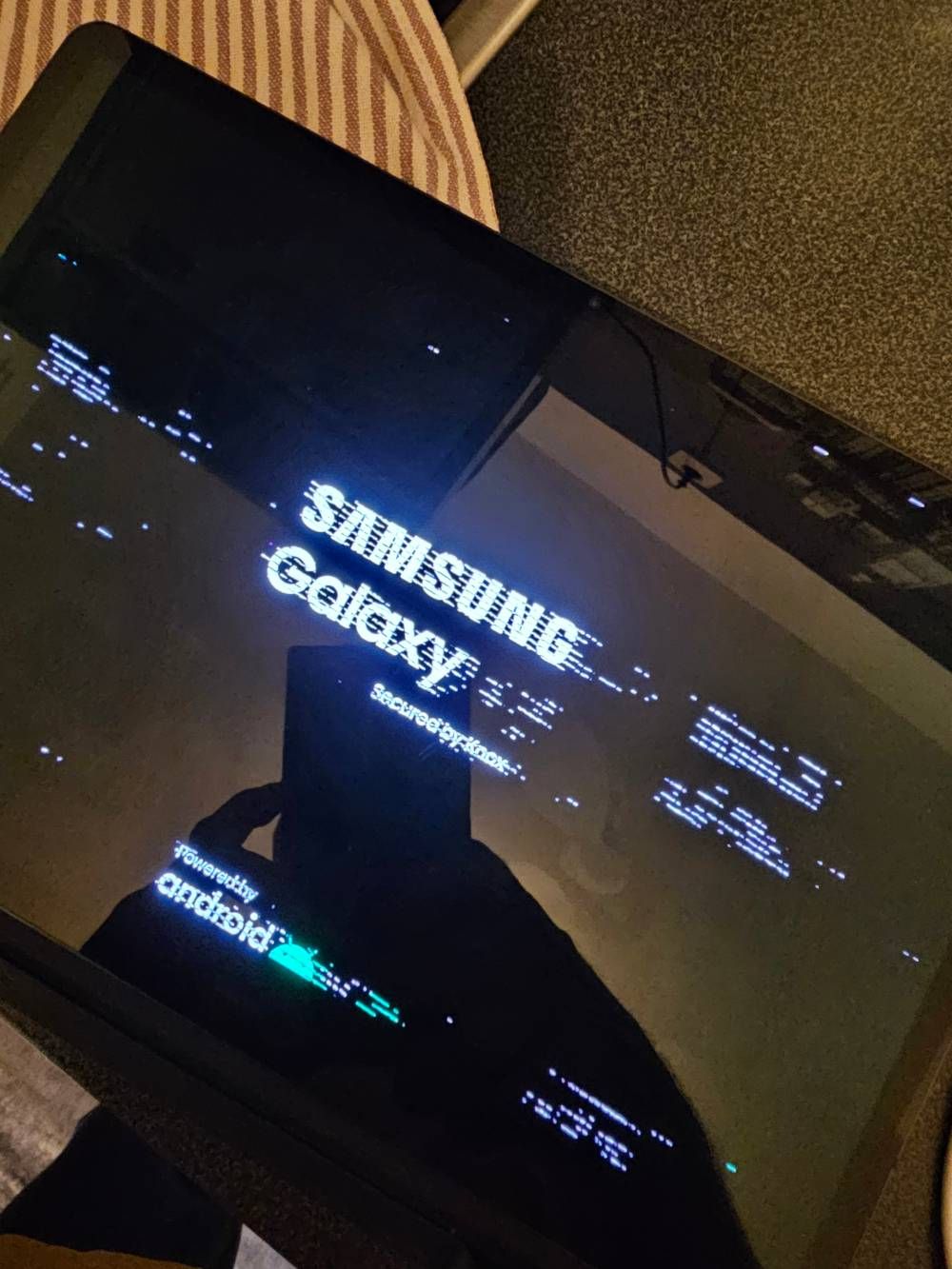

So schaut der Bildschirm dann aus, es funktionierte zuvor einwandfrei
Problem ist ich komme ja gar nicht mehr in den Sicherheitsmodus
Das tablet startet bis zum samsung galaxy Logo und stürzt immer wieder ab.
Hab mittlerweile den Cache geleert und das ganze Gerät über das Boot Menü zurück gesetzt alles ohne Erfolg. Sim und Speicherkarte hatte ich auch bereits entfernt

Hab nochmal repariert apps versucht. Der gleiche Fehler kommt wieder
Ist dir das Tablet mal aus den Händen gerutscht oder runtergefallen? Oder ist dir Wasser ins Tablet gekommen?
Ne gar nix, wie gesagt. Es funktionierte die ganze Zeit. Dann stürzte es grad bei der Nutzung einer App ab und seit dem geht nix mehr. Muss gleich mal schauen ob ich das über o2 einschicken muss oder ob ich mich auch direkt an samsung wenden kann
Hast du mal nachgeschaut ob andere die diese App benutzt haben, einen Absturz ihres Gerätes berichtet haben?
Und, hast du diese vom Store runtergeladen oder via APK?
Edit: ich weiß nicht mehr viel weiter. Ich habe es mal gemeldet. Evtl. kann ja ein Moderator oder ein anderer User dir helfen.
Ganz normale App aus dem App store. Hatte bisher nix über Abstürze gelesen. Hab die App ja auch auf dem Handy
Das sieht aus wie defekter Ram bei PCs, falls noch Garantie am besten direkt Support anschreiben.
Denke ich kann das Teil auch direkt bei samsung abgeben und muss die Reparatur nicht über o2 laufen lassen. Ist ja Hersteller Garantie

Das stürzt auch so beim booten ab. Denke da wird Software seitig irgendwas abgekackt sein
