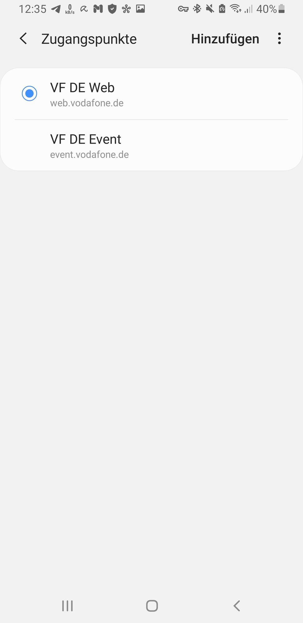

Hast du vielleicht mal versucht unter Verbindungen - Mobile Daten - Zugangspunkte zurückzusetzen? Da hat man nämlich auch kein Netz

Ja mit dem zurücksetzen hat auch keine Verbesserung gebracht!

such aus dem internet "(Anbieter) zugangspunkte" dann deinem anbieter dann gehst du auf Einstellungen>Wlan>Mobile Netzwerke>Zugangspunkte>Hinzufügen>Name (optional)>APN (einfügen)>⋮>Speicher>auswählen
