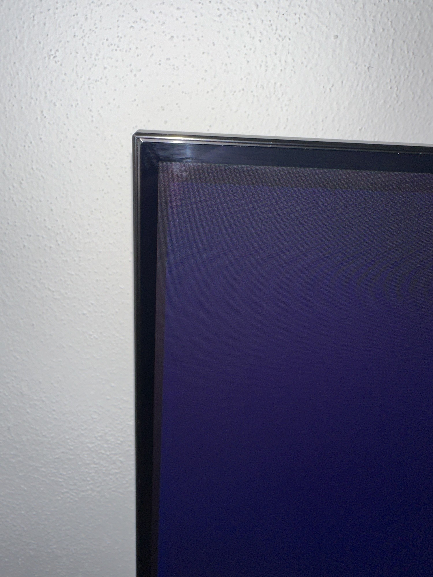

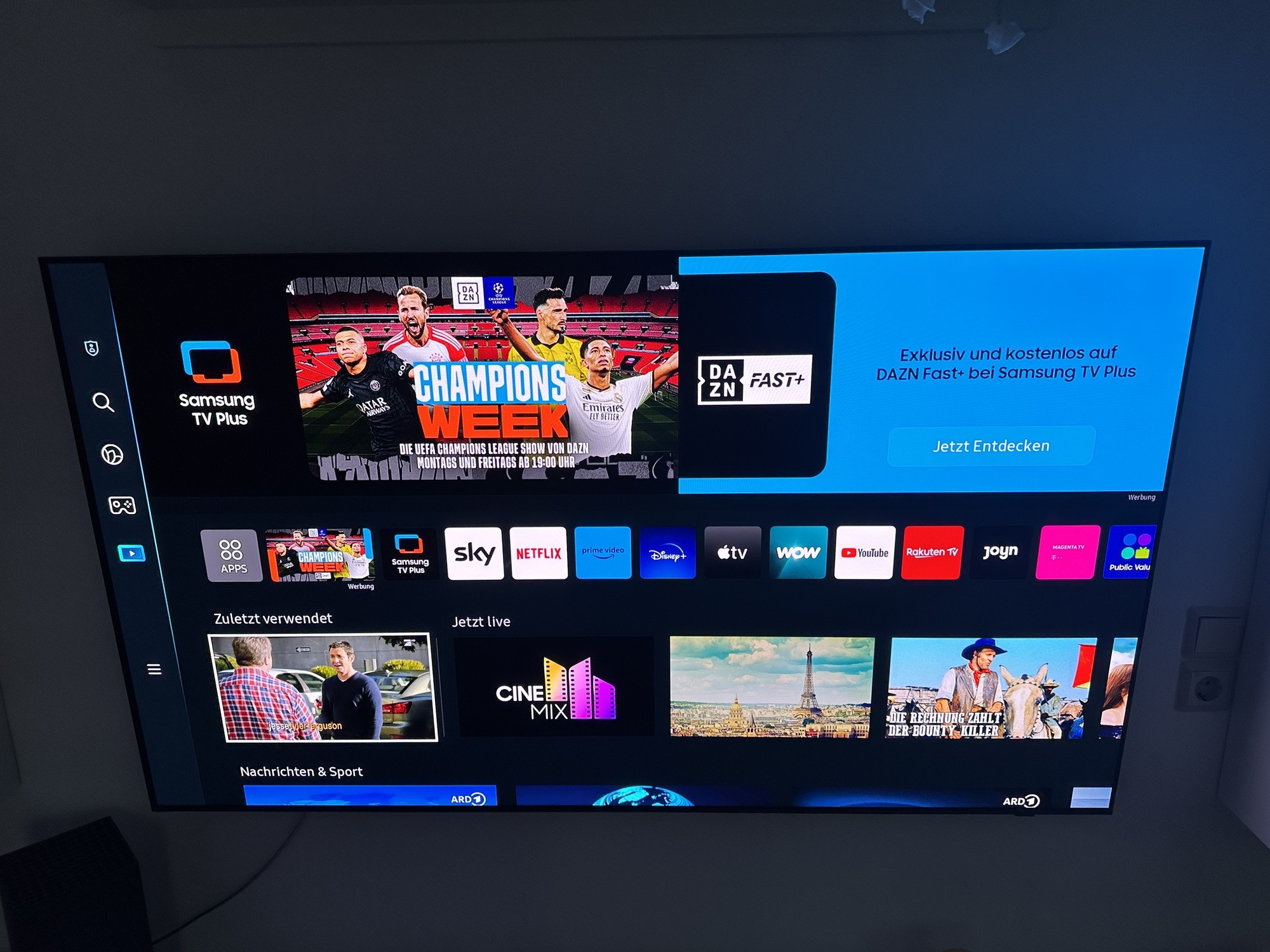

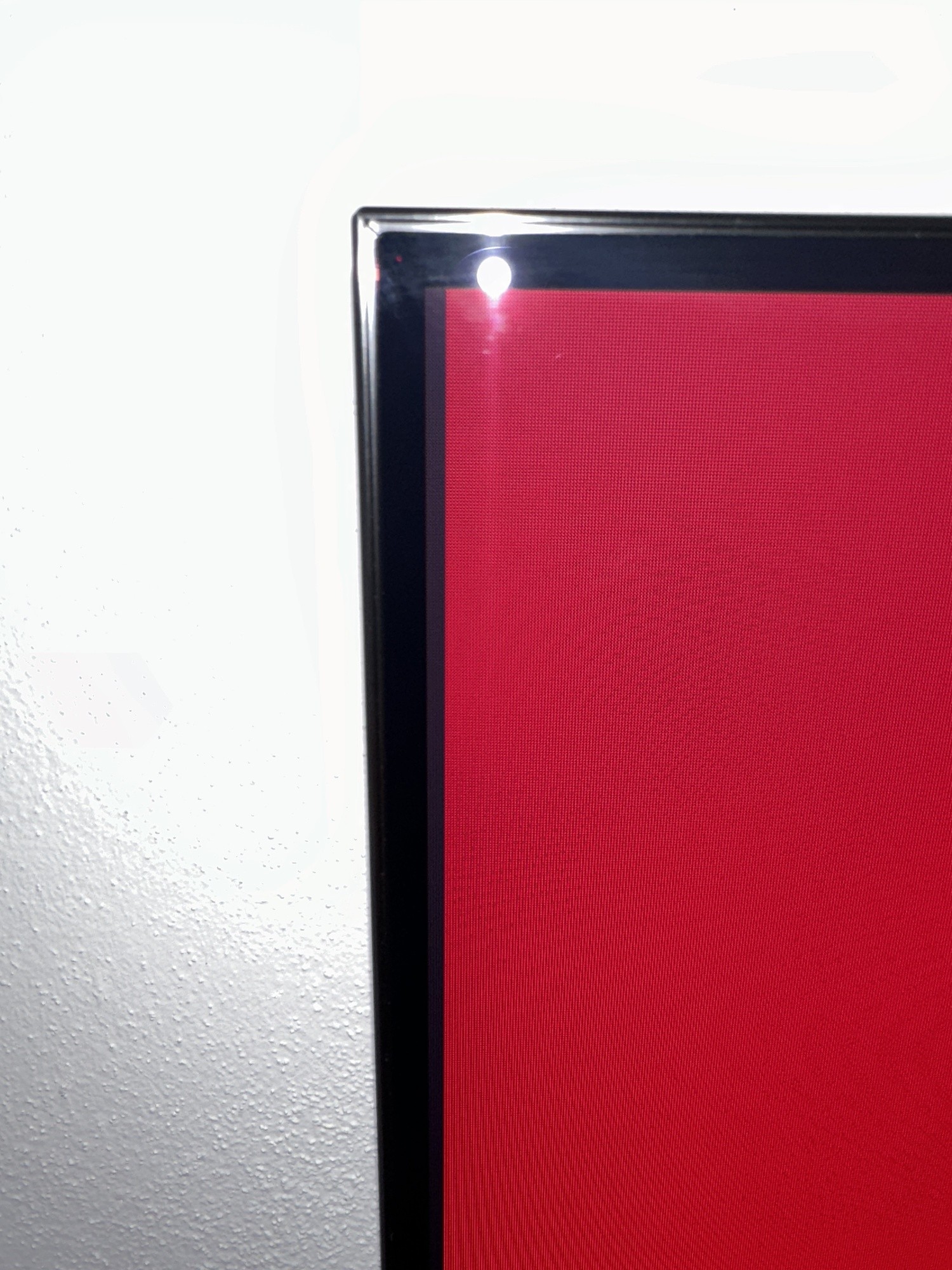

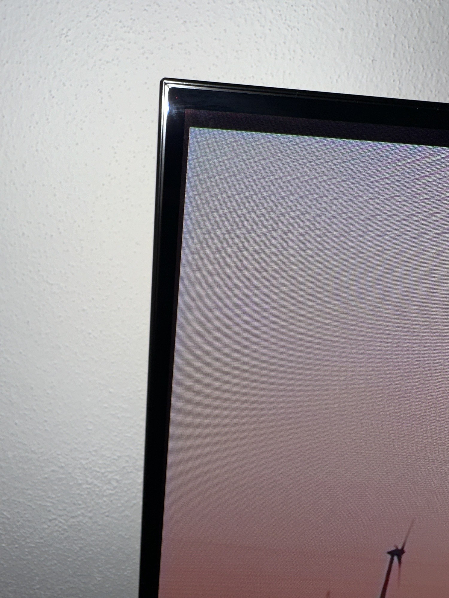

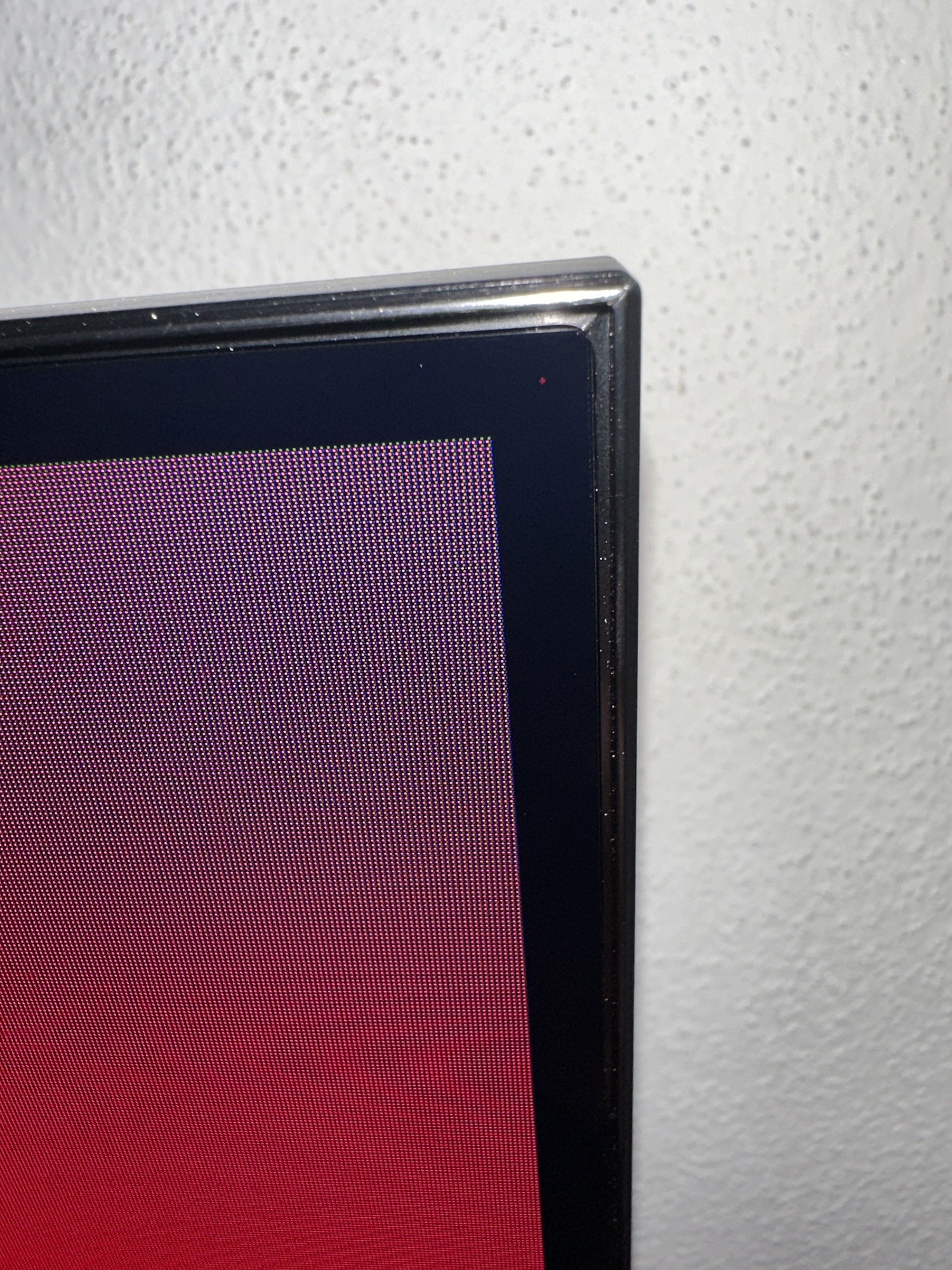

Vielleicht kann mir jemand weiter helfen habe jetzt seid 3 Tagen meinen Samsung S95C in 65Zoll und mir ist aufgefallen das er schwarze Display Ränder wirf.
Am Anfang war es recht und nun ist es Links und Oben.
Ich habe alle Formate ausprobiert aber es ändert sich nichts und selbst im TV Homescreen ist der gleiche Fehler zu erkennen.
Egal welche App oder Funktion ich benutze überall ist es gleich.
Habe den TV auch schoneinmal auf Werkszustand zurückgesetzt da ist das gleiche Problem.
Vielleicht erklären die Bilder besser was ich meine.
Wenn jemand eine Lösung hat oder eine Antwort wäre ich Seher glücklich.
Danke im Vorraus.
Wende dich an den Händler, bei dem du das Gerät gekauft hast und bestehe auf Umtausch.
Solche Bildschirmränder sind definitiv nicht normal.
Nach 3 Tagen sollte ein Umtausch kein Problem sein.
L: @Legneniem97  Das ist bei einem OLED Tv ganz normal - um sogenanntes "Burn In" zu vermeiden bzw. zu vermindern, verschiebt sich das Bild regelmäßig um einige Pixelreihen, damit z.B. bei Sender Logos etc.pp. nicht immer die gleichen Pixel extrem belastet werden.
Ist also ganz normal bei einem OLED und m.M.n. liegt auch kein Defekt vor !

Ok danke für die Info aber ist das bei allem S95C so da ich das im elekrtomarkt noch nie gesehen habe*m:1f602.png*
Kann mir jemand der das Gerät hat seine Erfahrungen dazu erzählen bzw. kann man das auch ausstellen?
L: @Legneniem97  Da ich selbst keinen Samsung OLED besitze, weiss ich nicht genau, inwieweit man das bei deinem Gerät ausschalten kann.
An meinen nicht Samsung OLED TV kann man das auf jeden Fall auch ausschalten, ist allerdings für einen langfristigen Erhalt der gleichbleibenden Bildqualität besser, wenn man diesen eingeschaltet lässt.

Natürlich gibt es bei OLED TVs das sogenannte "Pixelshift", aber damit lassen sich solche Auswirkungen wie in diesem Fall nicht schönreden.
So breite schwarze Ränder sind definitiv nicht normal.
Ich habe selber einen 65" OLED TV. So breite schwarze Ränder habe ich, außer bei 21:9 Material *m:1f609.png* noch nicht gesehen.
L: @judgeandy Wie ich weiter oben schon erwähnt hatte, kann ich nicht genau sagen wie das bei einem Samsung OLED ausschaut, da ich selbst einen "non Samsung OLED" besitze. *m:1f609.png*
