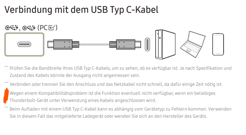

ich habe seit einer Woche den Samsung S9U Monitor und bekomme ihn per USB-C nicht zum Laufen. Getestet habe ich ein HP Notebook mit USB-C zu USB-C Verbindung. Das Notebook unterstützt DisplayPort Alternative Mode. Weil das nicht geklappt hat, habe ich mein MacBook Pro und mein iPad Pro getestet, die beide bisher nie Probleme mit USB-C Displays hatten. Immer noch kein Bild. Neben dem beiliegenden USB-C Kabel habe ich auch ein CallDigit Thunderbolt 4 Kabel getestet. Der Samsung Support hat einen Techniker-Einsatz für kommenden Montag abgesprochen und dann sehen wir mal weiter.
Was mich zwischenzeitlich aber noch stutzig gemacht hat, ist folgender Punkt in der Anleitung. Bedeutet das, dass ich Thunderbolt-Geräte (wie mein MacBook Pro) nicht mit dem Monitor nutzen kann?

Ich habe das HP Notebook und das MacBook schon an einem LG Monitor mit USB-C Port getestet und beide funktionierten. Der LG kann auch kein Thunderbolt, also denke ich, das geht schon klar und der Monitor hat einfach nur eine Macke. Der Reparatur-Termin musste nur leider verschoben werden, weil das Ersatzteil noch nicht da ist.
Gewundert hatte mich ja, wie gesagt, nur dieser Vermerk in der Anleitung, der so schwammig formuliert ist, dass es so gut wie alles bedeuten könnte.
Wie gesagt kann auch sein dass der Samsung Monitor eben nicht den Apple trustet Chip drin hat... Oder das Kabel für den Monitor zu wenig Durchsatz bietet. Oder oder oder ^^ die Palette der möglichen Probleme und Verursacher ist lang xD
