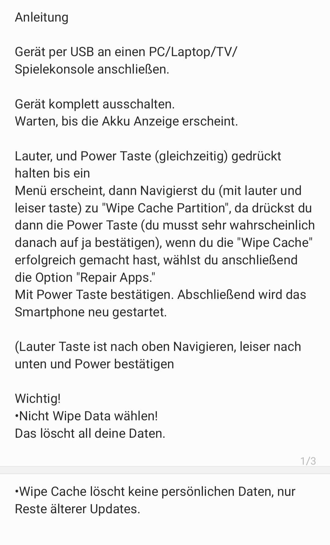

Wenn es nach dem Update ist, würde ich mal Wipe Cache und Repair Apps im Recovery Menü machen.
Sollte da nach den Repair Apps evtl. immer noch was klemmen, gehst du bitte in die Gerätewartung.
