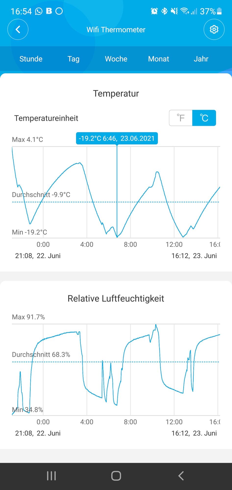

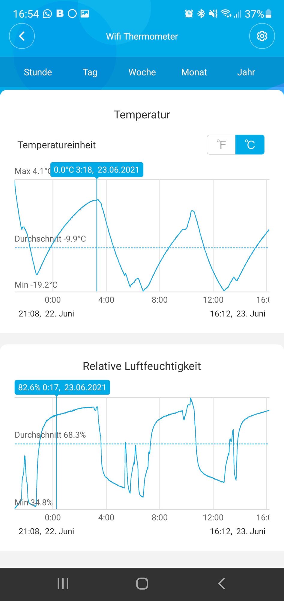

Ich habe mal die Temperatur mitglockt macht der Kühlschrank die Heizung zu lange an ?
Mal eine Frage, war die Platine neu? Deine Loggs zeigen eine ungewöhnlich große Regel Hysterese mit großen Abstand zwischen Min und Max Wert. Auch ist der Regelzyklus viel zu lang. Wenn es dumm läuft hast Du eine fehlerhafte Platine bekommen, anders kann ich mir das nicht erklären. Wenn es die Sensoren wären gäbe es dauer an oder aus. Sollte wieder kein Fehler Code kommen ist es sehr wahrscheinlich die neue Platine.
Ich hab mir sowas schon gedacht aber noch eine platine kaufen und dann geht es wieder nicht wer auch blöd ...aber das macht alles kein sinn irgendwie.
Ich werde mal die Heizung abstecken und gucken wie es ohne sich verhält
