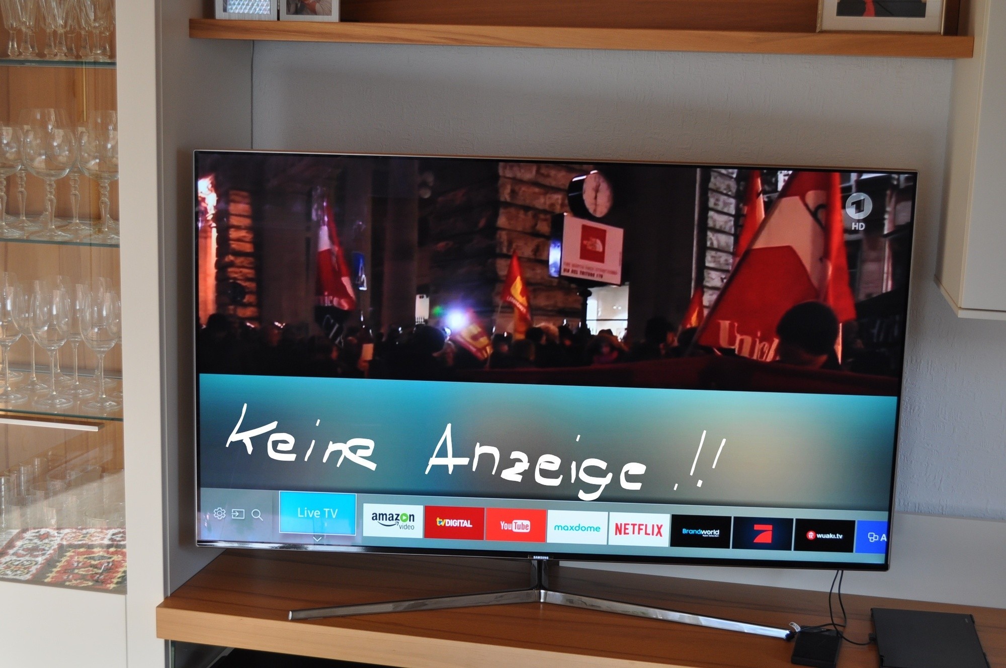

bei der Smart Hub Einblendung bleibt zeitweise der obere Teil leer, das heißt es wird bei Live TV keine Quelle oder die zuletzt gewählten Sender angezeigt, ebenso keine Anzeige der App Inhalte. Wie gesagt das tritt sporadisch auf , nach dem Stecker ziehen, oder nach längerer Zeit funktioniert es wieder.
Hat noch jemand dieses Problem oder ist das normal ?
Anbei Foto.
Reset schon mehrfach durchgeführt, funktioniert dann wieder tagelang, bis zum nächstenAusfall.
Nach dem Stecker ziehen, oder nach längerer Nichtbenutzung geht es dann plötzlich wieder.
Habe nochmal Hotline kontaktiert, ließen erkennen, daß nach dem Update Version 115, nochmals an einer "stabileren" Version gearbeitet wird.
