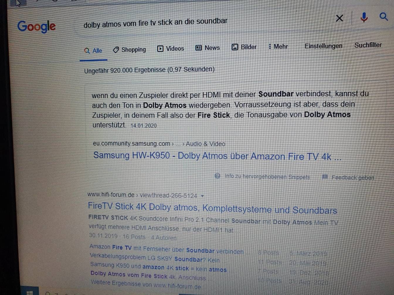

Das wäre irgendwie große kacka.. Kann jemand günstige Zuspieler empfehlen, bei denen dann Atmos funktionieren würde? FireTV 4k etwa?
Exakt, der kann Dolby Atmos und sollte es über den HDMI-Weg an die Soundbar ausgeben können. Teste es!
Klappt irgendwie alles nicht. Wenn ich mein FireTV an den HMDI am TV anschließe kommt auch kein Atmos an der Soundbar an. Am ARC der Soundbar direkt (muss ich das für Atmos???) kann ich es nicht anschließen, denn da ist der Stick zu groß für die Ausbuchtung.
Gibt es da nicht den mitgelieferten Adapter? - Bei einer HDMI- Direktverbindung zwischen Zuspieler (Stick) und Soundbar soll Dolby Atmos lt. Netz gehen.

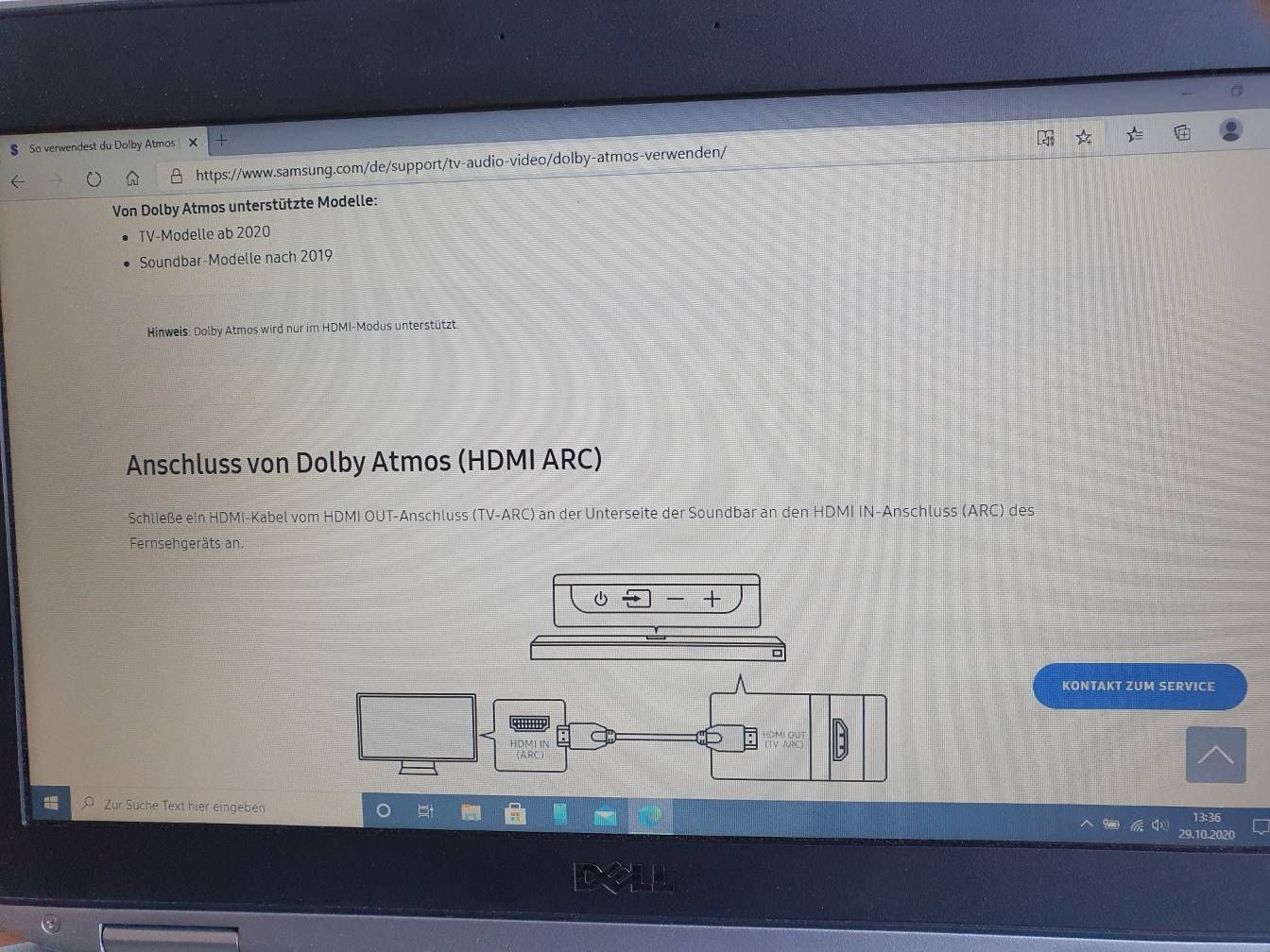

Viel Erfolg! Hier original von Samsung, erst 2020-er TV unterstützen Atmos, Deiner ist aus 2019...
