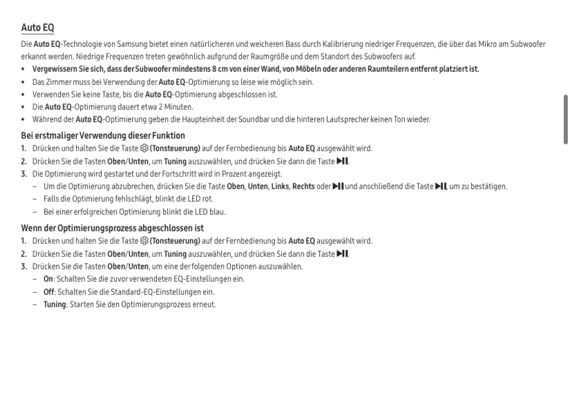

Ich wollte heute mit einer Q935GC Soundbar den Raum einmessen.
Bei meiner eigenen Q995B geht das ohne weiteres über Auto-EQ, eine solche Option kann ich aber bei der Q935GC nicht finden ?!
Auch die Bedienungsanleitung der Q935GC macht mich nicht schlauer…
https://org.downloadcenter.samsung.com/downloadfile/ContentsFile.aspx?CDSite=UNI_DE&OriginYN=N&Model...
  • Samsungs Dolby Atmos Surround Sound Alternative kommt noch in diesem Jahr
    Samsungs Dolby Atmos Surround Sound Alternative kommt noch in diesem JahrSamsungs IAMF-Format ermöglicht vertikalen und horizontalen Mehrkanal-Surround-Sound ähnlich wie Dolby Atmos, ohne dass dafür Lizenzgebühren anfallen.
Moin, moin
Schau mal in die Smartthings App und tippe die Soundbar an.
Da solltest du gleich auf der ersten "Seite" in den Einstellungen "SpaceFit-Ton" finden.
Das musst du aktivieren. Manuell und hörbar kannst/musst du die Soundbar nicht mehr in den Raum einmessen. Die Soundbar macht das automatisch und passt die "Einmessung" auch an wenn mal irgendwas an Möbel verrückt wird.
Allerdings habe ich nicht wirklich einen Unterschied feststellen können wenn ich die Option ein- bzw. Ausgeschaltet hatte.
Moin ! Danke. Das hab ich aktiviert.
komisch bei meiner Q995B kann ich das im Nachgang erneut durchführen und „Tuning“ durchführen.
