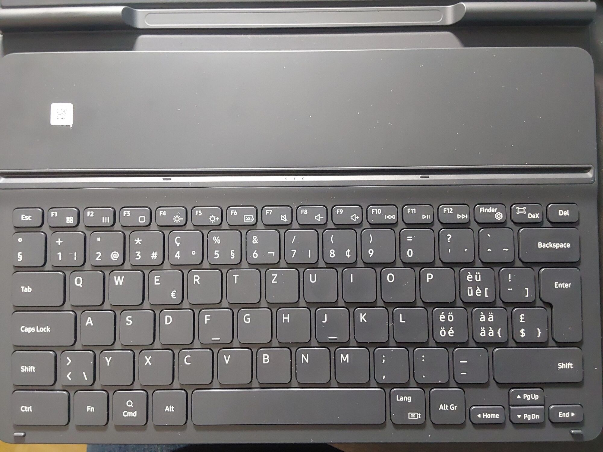

Kann mir jemand die Tastenkombination sagen mit der ich die Sonderzeichen (z.B. @, #, etc.) auf meinem Keyboard tippen kann. Aktuell behelfe ich mir mit der Display Tastatur.
fürs @ Zeichen:
- Shift + 2 : Ergibt bei mir ein "
- AltGr + 2: Ergibt bei mir ein hochgestelltes 2
Wäre doch doof wenn sich das Zeichen nicht tippen läst. Das Keyboard Layout ist auf Deutsch Schweiz sowie auf Deutsch Deutschland (Funktioniert mit beiden nicht).
Die "Eingabe Hilfe Einstellungen" habe ich bereits, ohne Erfolg, zurück gesetzt.
Umlaute funktionieren z.B. ganz normal.

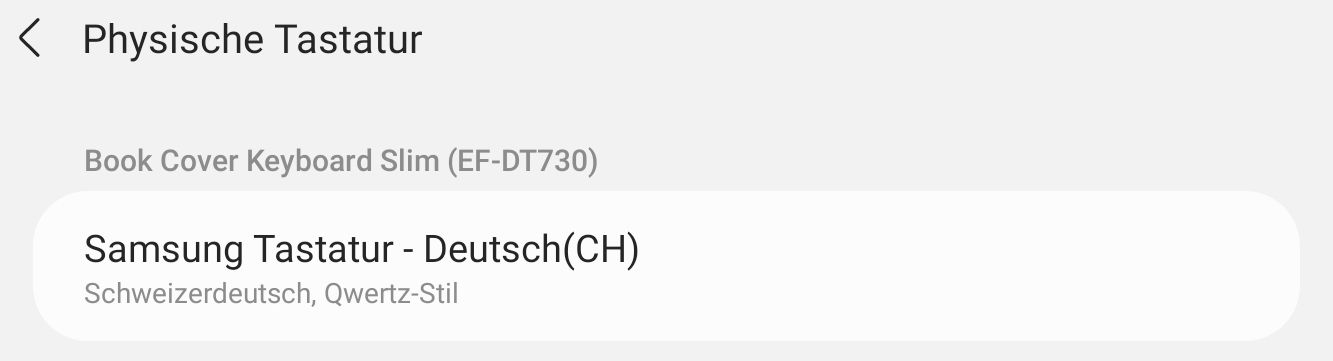

Gefunden.
Musste zusätzlich auf dem Tab S7 FE in den Tastatueinstellungen zusätzlich zum regulären Layout noch Schweizerdeutsch einstellen.
Habe demnach nur das reguläre Dispay Tastaturlayout angepasst gehabt.
Allgemeine Verwaltung - Physische Tastatur (Book Cover Keyboard Slim (EF-DT730)) - Hier ganz oben war noch Deutsch - Deutschland drin.
Nun klapst.

Handelt sich um ein Keyboard mit Schweizer Tastenbelegung.
Mit der Lang Taste kann ich das Layout von DE/de auf DE/CH wechseln.
Eigentlich sollten die Sonderzeichen auf dem Book Cover Keyboard verfügbar sein, indem Du die Ctrl und Alt Taste gleichzeitig drückst, hältst und dann auf das gewünschte Sonderzeichen auf der Tastatur tippst....
Würde es da mit Ctrl und Alt Taste versuchen oder nur die Alt Taste für die Drittbelegung der Tastatur.
Ctrl + Alt sowie Ctrl + Alt Gr funktioniert leider auch nicht.
Ebenfalls die unter Windows beim DE/de Tastaturlayout verwendete Tasten Kombi "Ctrl + alt + Q" funktioniert nicht.
Sämtliche Zeichen die auf den Zahlen unten abgebildet sind können nicht direkt getippt werden.
