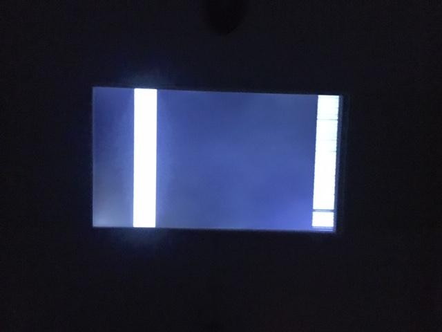

Letzte Woche hat mein The Frame problemlos funktioniert. Nun versuche ich ihn seit einer Stunde zum Laufen zu bringen.
Der Ton läuft - allerdings wird der ständig unterbrochen - ab und zu reagiert er auch auf die Fernbedienung und springt eine Sendung weiter. Aber trotz mehrfach vom Netz nehmen, Neustart des Telekom Media Receivers, Neustart des WLANs, Kaltstart des Samsung zweimalig lt. Anleitung von Judith (Strom und HDMI entfernen, 20 Sek. Fernbedienung gedrückt halten) kommt kein Bild. Immer nur springende Streifen.
Stutzig gemacht hat mich heute schon, dass mein "Bild" nicht lief, obwohl ich mehrfach im Wohnzimmer war. Was kann da los sein? Danke für Ihre Hilfe.

Es wurde das Datenkabel ausgetauscht. Jetzt geht er wieder.
Hallo L: @Caro136,
da hast du echt schon Einiges ausprobiert - schade, dass nichts davon geholfen hat. Bitte sprich mal mit meinen Kollegen von der Support Hotline, denn das sollte sich ein Servicetechniker mal aus der Nähe anschauen. Du erreichst meine Kollegen unter 06196 77 555 77 (Mo. - Fr. 8-21 Uhr; Sa. 9-17 Uhr).

danke! Kommt am Montag. Werde berichten.

das freut mich zu lesen. Mit dem Datenkabel meinst du die transparente Verbindung zwischen dem Bildschirm und der One Connect Box?
Hallo L: @Caro136,
danke für deine Rückmeldung. Super, dass der Techniker dir weiterhelfen konnte. *:smiling-face: Ich akzeptiere deine Antwort darum mal als Lösung zu diesem Thread!
