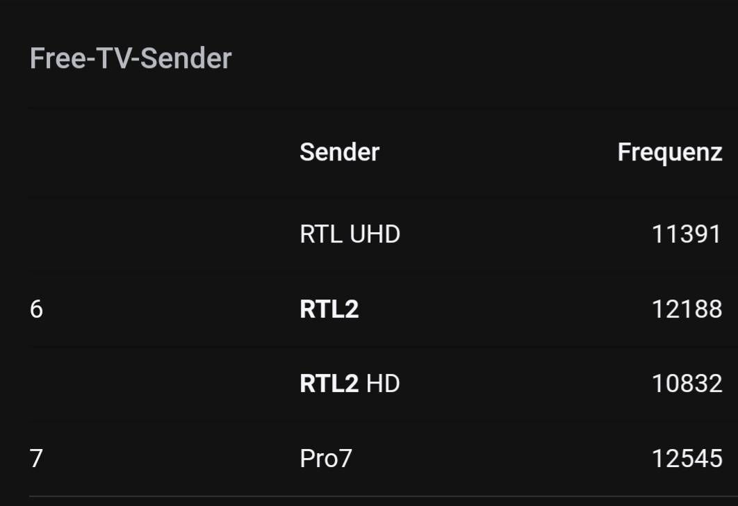

  • HbbTV - was ist das?
Vielen Dank für deine Mühe Morgensternchen, allerdings ist mir nicht klar, was ich mit dem Wikipedia Eintrag machen soll:
RTL2 sollte frei empfangbar sein, wie dort zu lesen ist.
Wo ich eine Frequenz o.ä. einstellen kann am TV, weiß ich leider nicht, wie ich oben schrieb. Eine Manuelle Programmierung wird mir im TV Menü nicht angeboten.
Könntest du deine Antwort noch um eine Handlungsempfehlung ergänzen?
Vielen Dank!
Leider kenne ich dein Menü vom Fernseher nicht, bei meinem Samsung TV finde ich den Sender RTL2 sofort und kann die Frequenz auch Manuell eintragen.
Hatte ich mit einer anderen Marke auch mal, alles war da nur der eine Sender fehlte. Der Name war in diesem Falle nicht RTL2 sondern RTLZWEI, habe locker 2 Stunden gebraucht um das zu kapieren.
Scheint ja nicht mehr wichtig zu sein, es kommt keine Response.
Vielen Dank, Morgensternchen!
Ich hatte auch schon im Netz gesucht, aber den verlinkten Beitrag von dir kannte ich noch nicht.
Ich hab die Anweisung an meinen Vater weitergeleitet und er meldete sich inzwischen bei mir, dass es nun klappt!
