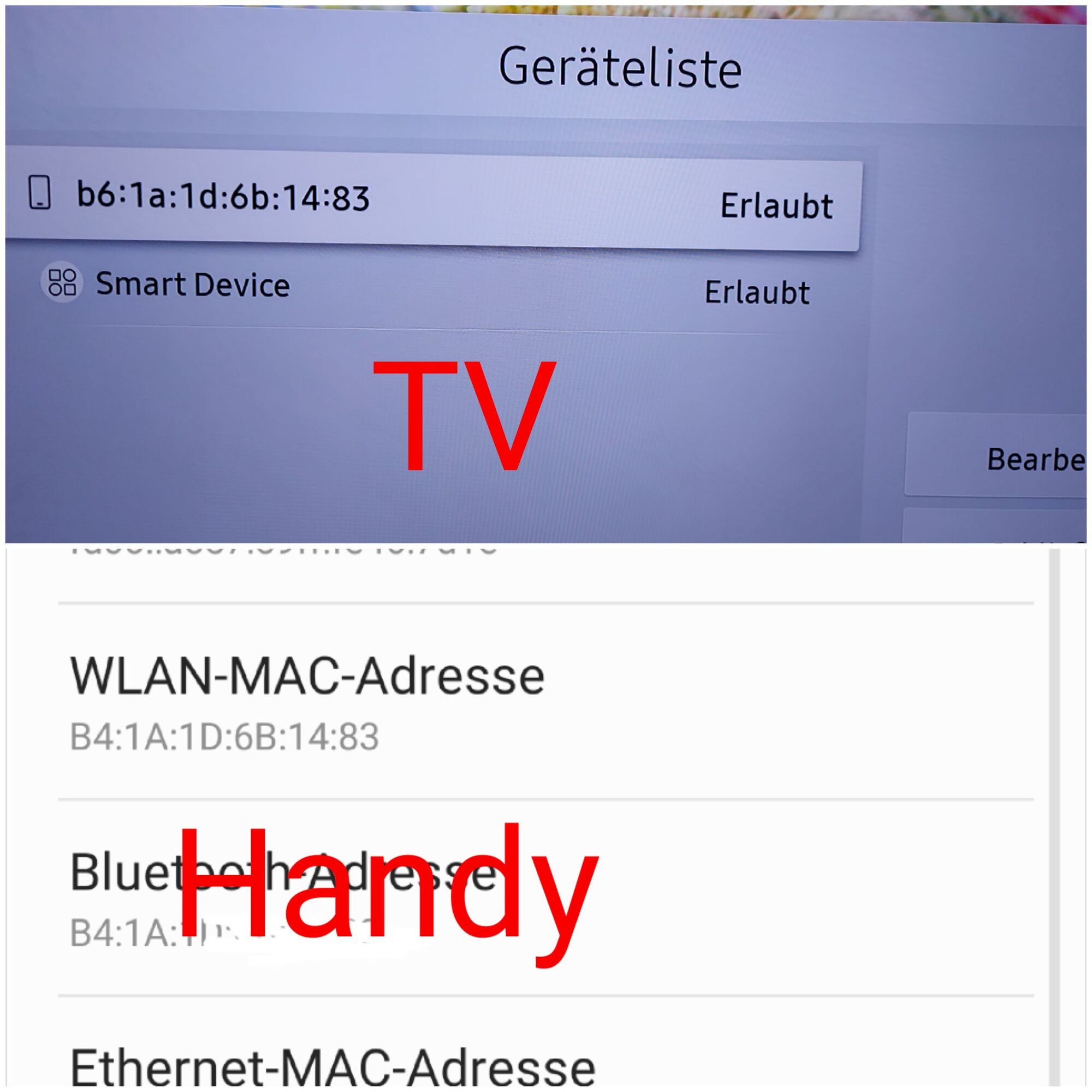

Hi Leute. Habe ein merkwürdiges Problem. Wenn ich mein Galaxy s10 Lite über Smart View Koppeln möchte erkennt mein Fernseher zwar bei Gerätemanager mein Smartphone aber speichert es falsch ab. Handy Name wird mit Mac andresse angezeigt. Dabei ist der erste Feld vom Mac falsch. Beispiel mein Handy hat Mac Adresse B4:xx:xx... am Fernseher wird es als B6:.xx.xx.. angezeigt. Wo liegt das Problem ?
TV ist UE58MU6199 aktuelle Firmware

So, zurücksendeuch nichts gebracht
So, zurücksetzen hat auch nichts gebracht. Mac wieder fehlerhaft. Geräteliste wieder gesäubert. Dann habe ich Netzwerkeinstellungen zurückgesetzt, danach WiFi-Direkt Verbindung gemacht, siehe da hat mein Handy mit dem richtigen Namen erkannt. Wifi direct aus danach smart wiev Verbindung gemacht, Pin eingegeben und die Verbindung hat geklappt.
Korrigiere. Hat nach dem ich mein TV mit Internet erneut verbindete ging Smart View wieder nicht. Habe dann Netzwerk zurückgestellt, dann ging es wieder. Ich hatte mein Fernseher über 5 Ghz WLAN verbunden gehabt. Jetzt habe ich es über 2,4 GHz verbunden und siehe da, beides geht. Also, Fernseher Online und kann Smart View Koppeln. Es lag am 5 GHz Verbindung vom Fernseher. Keine Ahnung warum.

wenn alles soweit funktioniert, gehe ich von einem anzeigefehler aus, mehr nicht.
sollte dein handy nicht richtig mit dem tv funktionieren, würde ich das handy mal neu starten, danach den tv für min 3 min vom strom trennen. hilft das nicht, dann den tv komplett mal zurück setzten. hilft dies auch nicht, dann den service kontaktieren.
Handy habe ich schon. Sogar Wipe Cache gemacht. Es wird falsch angezeigt und funktioniert auch nicht. Es zeigt im Geräteliste mit falschem Mac an, weiter passiert nichts. Also Screen mirror fängt nicht an.

Dann mal am tv einen reset machen.
Wenn das nicht hilft, den Service kontaktieren.
