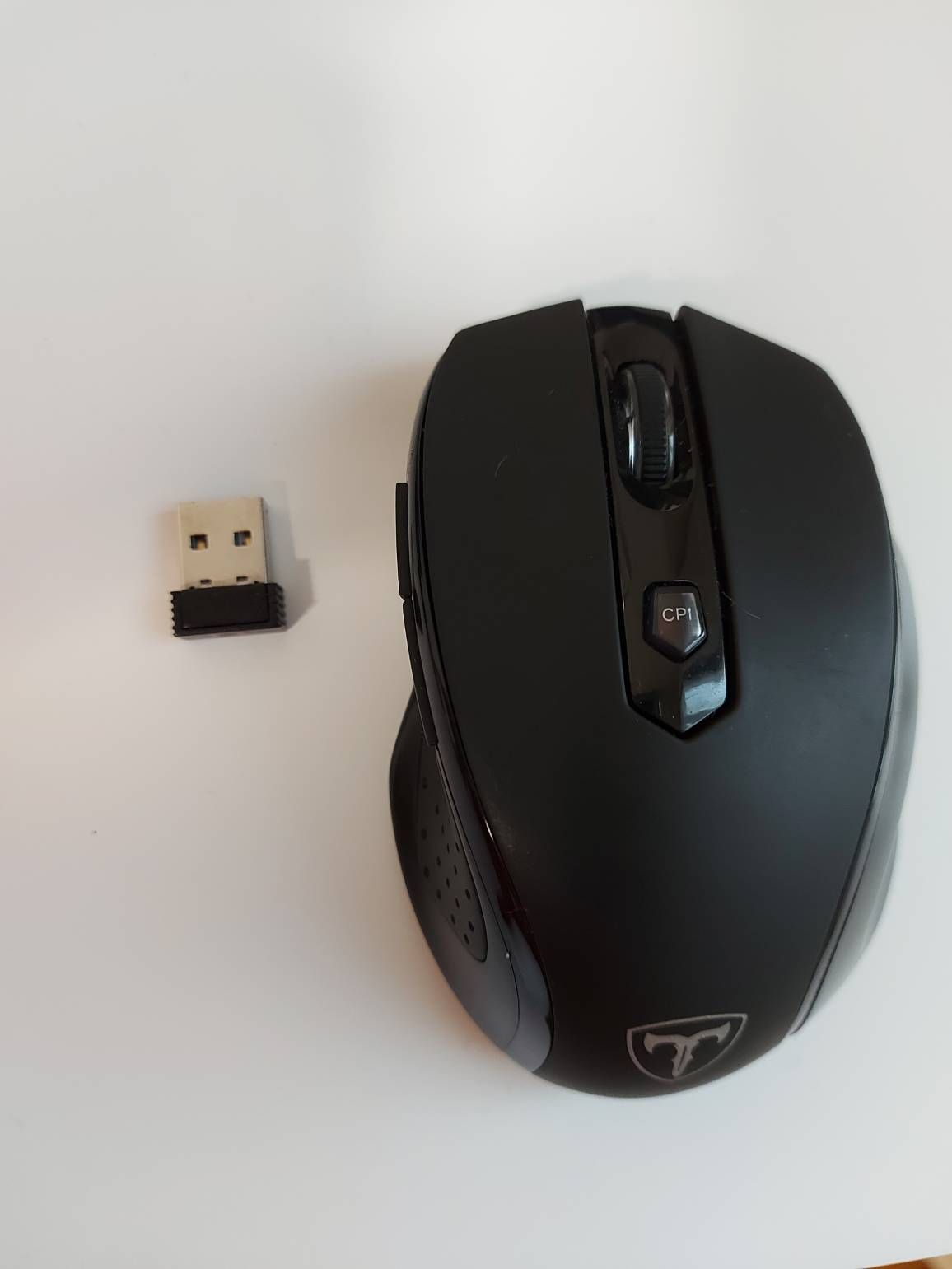

Ich habe meine Maus verbunden. Die ist kabellos aber sie hat einen USB-Reciever für den Signal. Nach dem Anschließen kann ich sie sofort nutzen. Mit Tastatur sollte es auch so sein. Ich wurde eine Tastatur mit Touchpad oder mit der Maus vorschlagen.

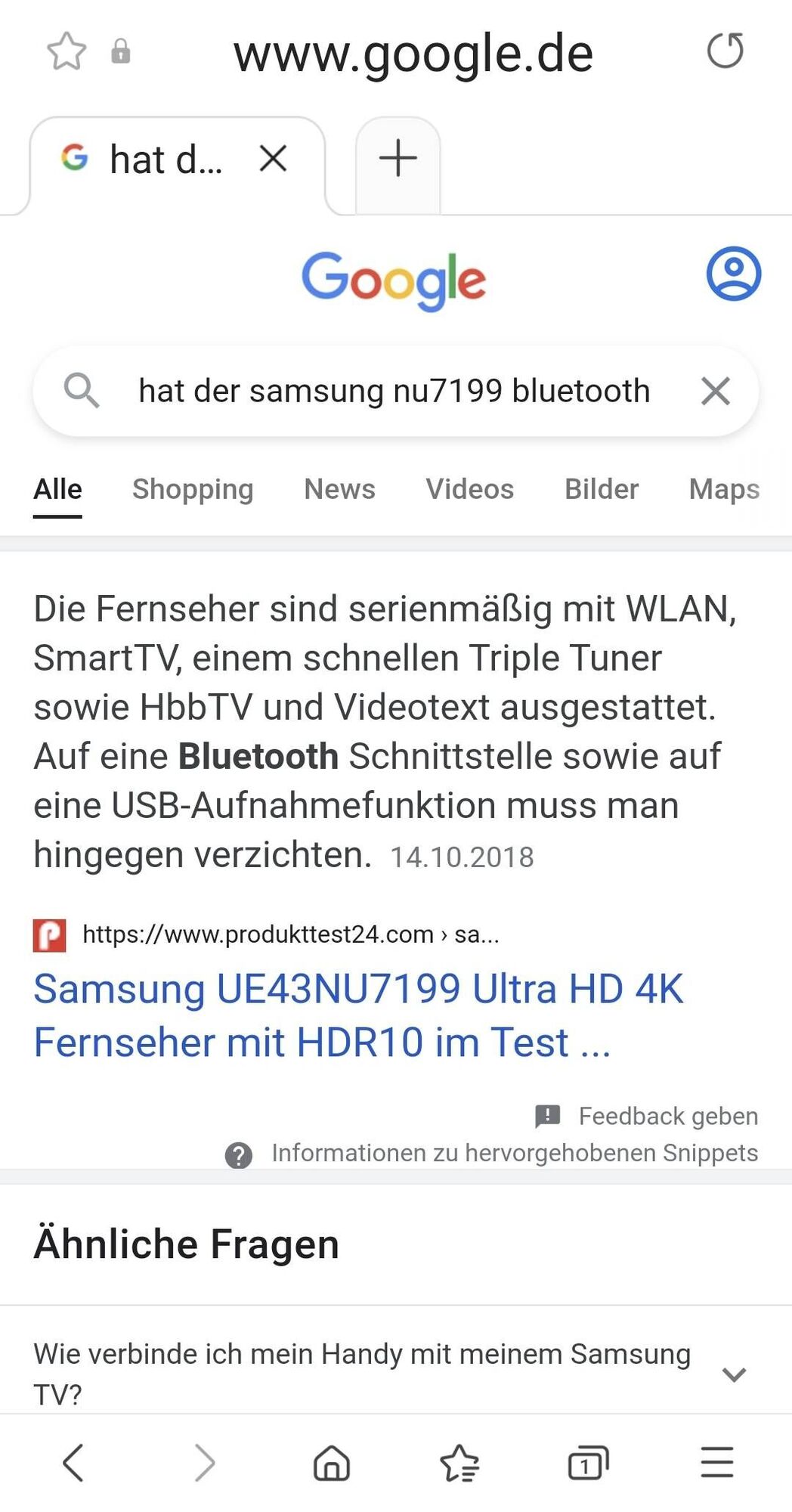

Anscheinend hat dein Gerät kein Bluetooth.

Mit der USB-Maus funktioniert es einwandfrei. Herzlichen Dank
Es gibt kabellose USB Mäuse mit den USB-Reciever.
