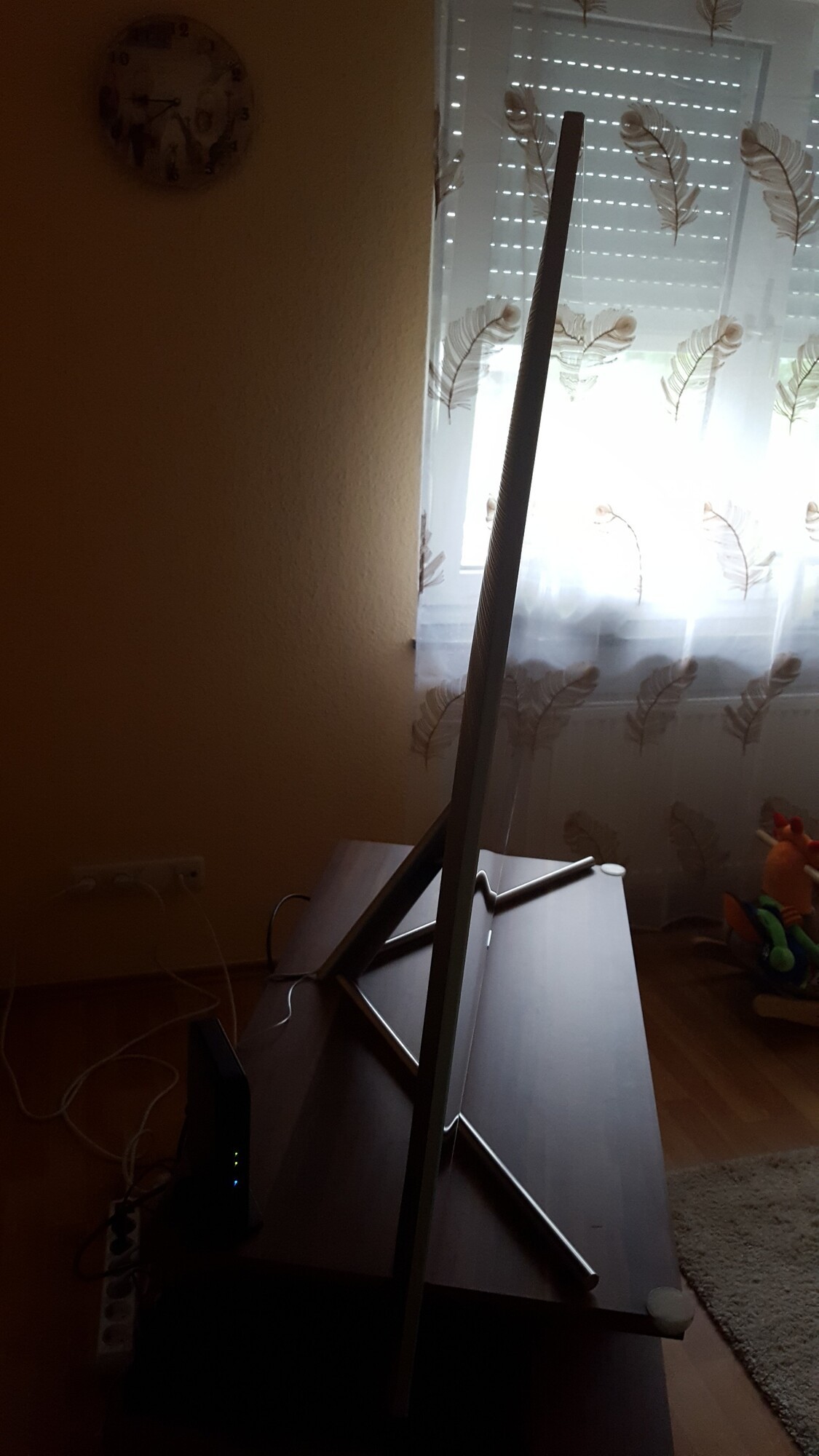

Ich habe heute meinen Samsung Q65Q7F aufgebaut und ich muss feststellen , dass das Gerät nach vorne geneigt ist. Jetzt bin ich auf Fehlersuche - wer kann helfen ? Tipps ?

:smileyvery-happy: Fehler gefunden !
War ein mechanischer Fehler von mir. Eine Schraube war nicht festgezogen, weil nicht 100%ig der Fuß korrekt zusammengesetzt war. Nachdem ich alles wieder abmontiert, neu angepasst hat - war alles ok. Sollte sich Zeit nehmen und nicht schnell / schnell
Vielleicht stellst du einfach mal ein Bild ein, das das Problem verdeutlicht? *1f642.png*
das sieht doch nicht normal aus ..
Wenn du jetzt noch verrätst was die Ursache des Problems war, hilft das vielleicht anderen weiter ;)
Ja, da kann ich mich L: @braunie143 nur anschließen. Ich bin neugierig! *:smiling-face:

Hallo Rhoihesse76,
danke für deine Erläuterung der Fehlerbehebung! Wie hat schon die Oma gesagt: In der Ruhe liegt die Kraft! :smileyvery-happy: Aber wir können die Aufregung verstehen!
Ich habe deine Erklärung als Lösung akzeptiert!
