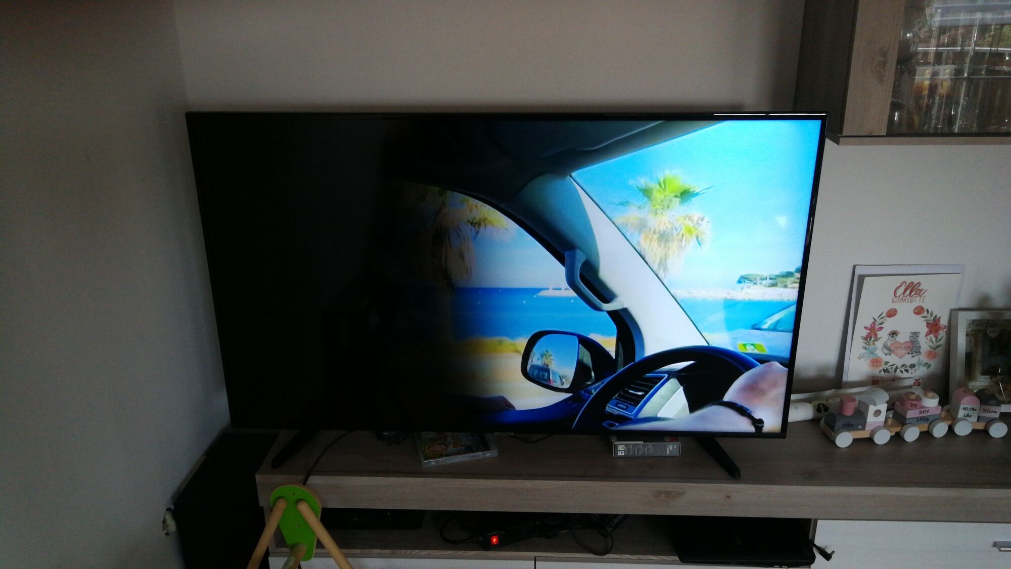

Guten Tag Samsung Service Team,
ich habe mir im Juni 2019 den besagten Samsung TV gekauft + Samsung Soundbar und war bisher mit Samsung immer zufrieden. Mir ist klar das es kein HIGH End Gerät ist sondern ein Standard TV. Aber die letzten beiden Jahre habe ich nur Probleme mit diesem Gerät. Kein Signal, das umschalten zwischen zwei Programmen dauert teilweise bis zu 5 Sekunden und jetzt zwei Monate nach Ablauf der Garantie ist die linke Seite des Fernsehers dunkel. Bei meinem Elektrofachmarkt vor Ort habe ich angefragt und der Verkäufer meinte eine Reparatur rentiert sich nicht bei besagtem Fehler. dieser Samsung Smart TV ist leider eine absolute Enttäuschung da er kurz nach der Garantie einen Defekt aufweist.
Model Code UE55NU7099BXZG
Samsung Support aufsuchen. Kulanz Anfragen, mehr wird da nicht mehr gehen. Ansonsten neuen TV kaufen. Trotzdem sehr ärgerlich. TVs halten ja eigentlich sehr lange durch...
Frage doch mal bei Samsung wegen Kulanz an, der Kontakt ist über Lob&Kritik möglich. Sieht für mich nach einem Ausfall der Hintergrundbeleuchtung auf der linken Seite aus.

Ja das ist eindeutige die Hintergrundbeleuchtung, war bei mir auch schon. Ich hatte zum Glück noch Garantie und das Panel wurde getauscht. Eventuell macht das Samsung auf Kulanz.
