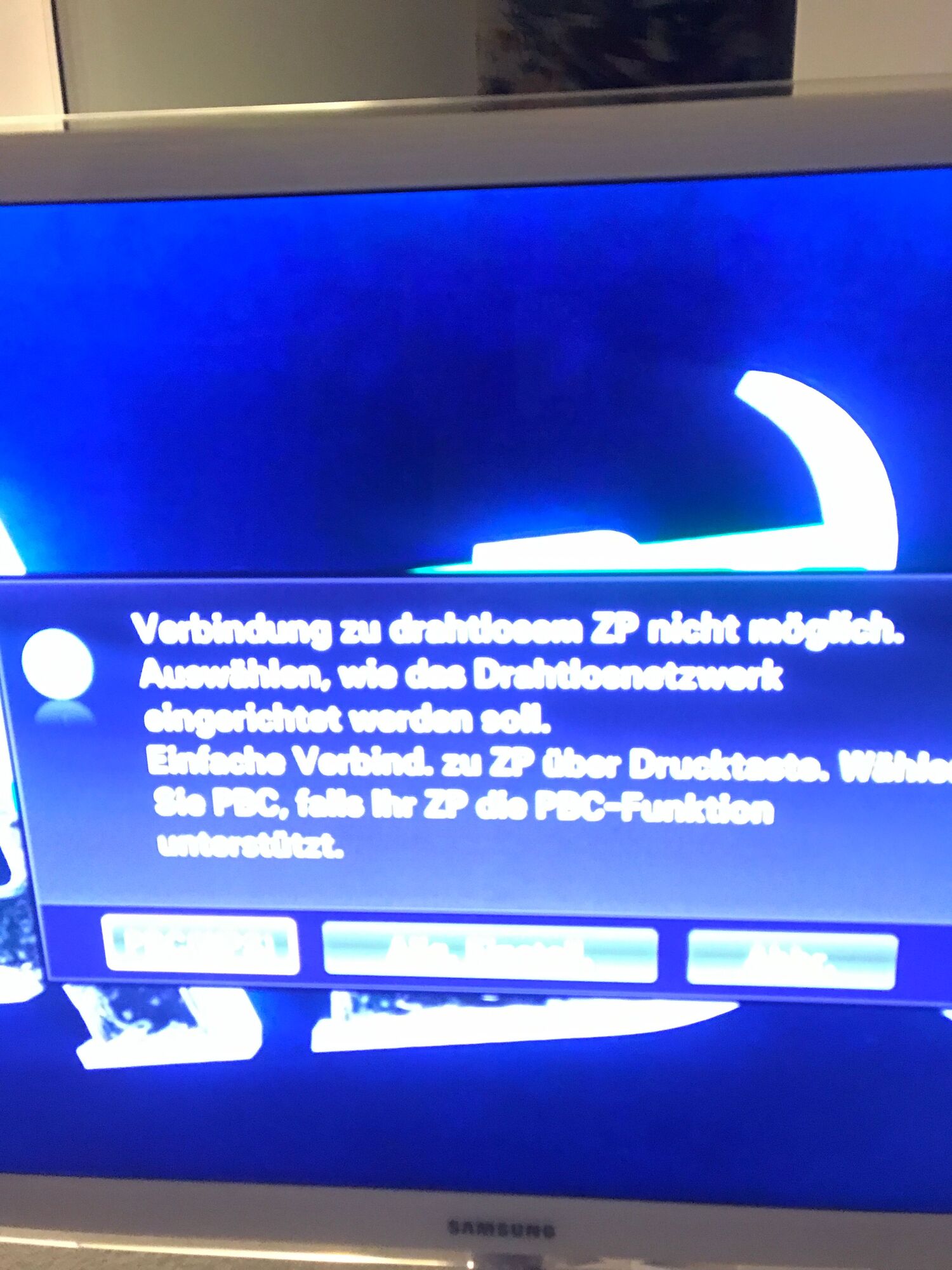

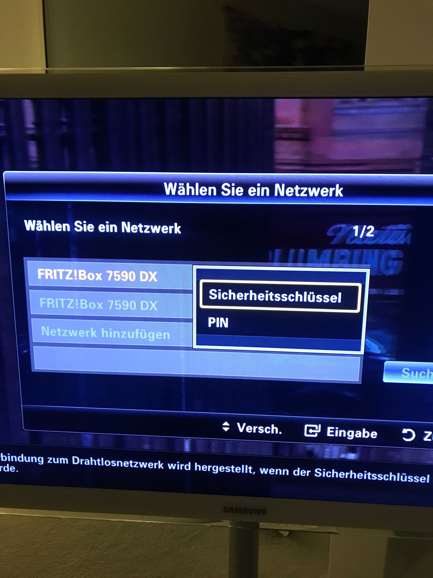

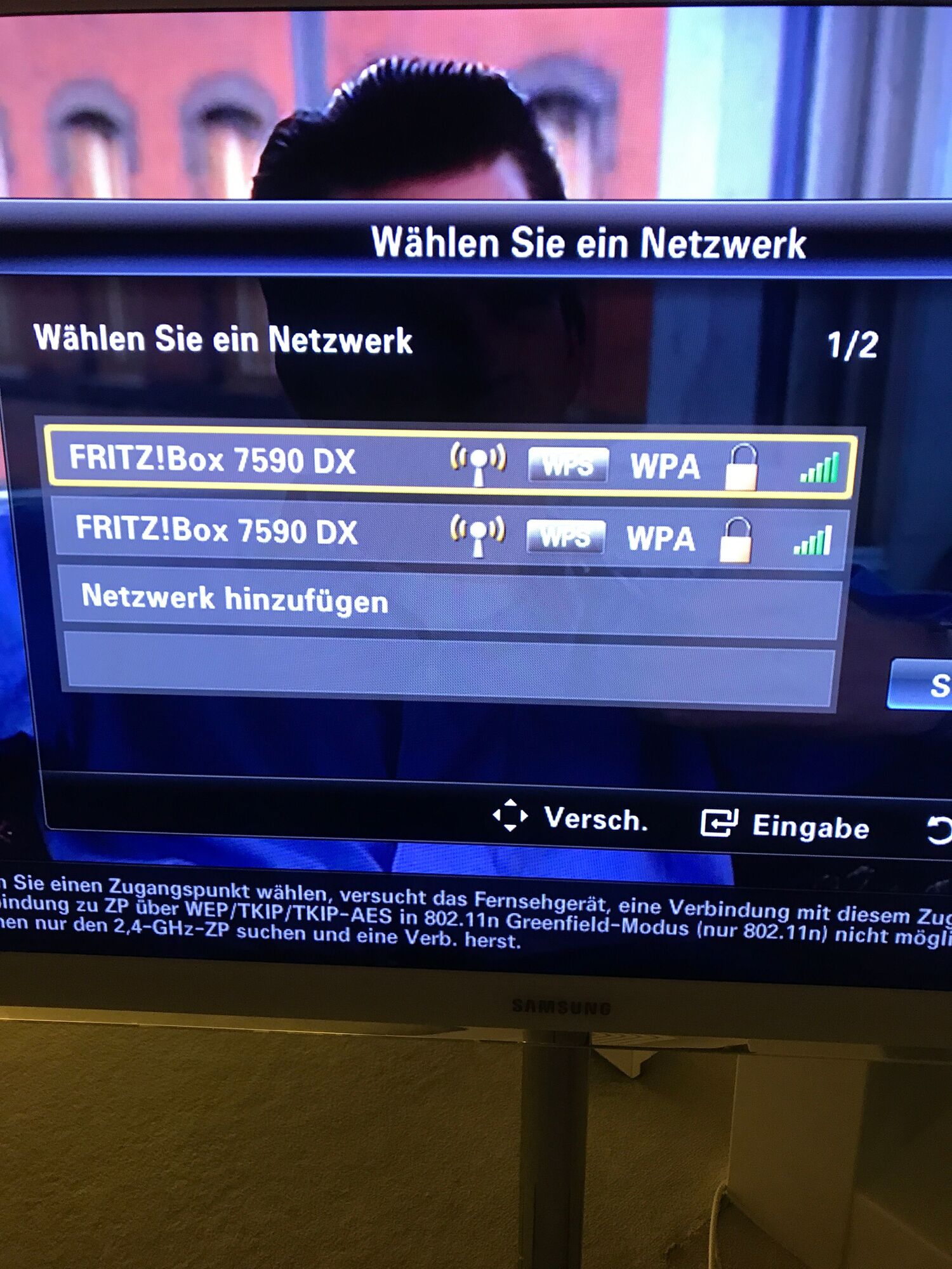

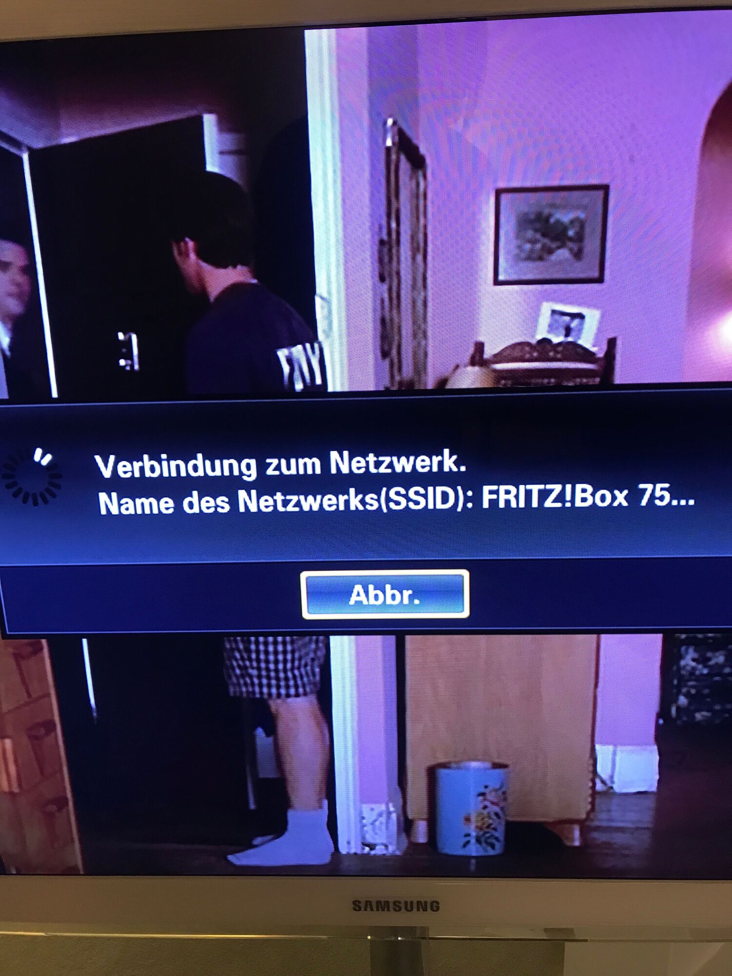

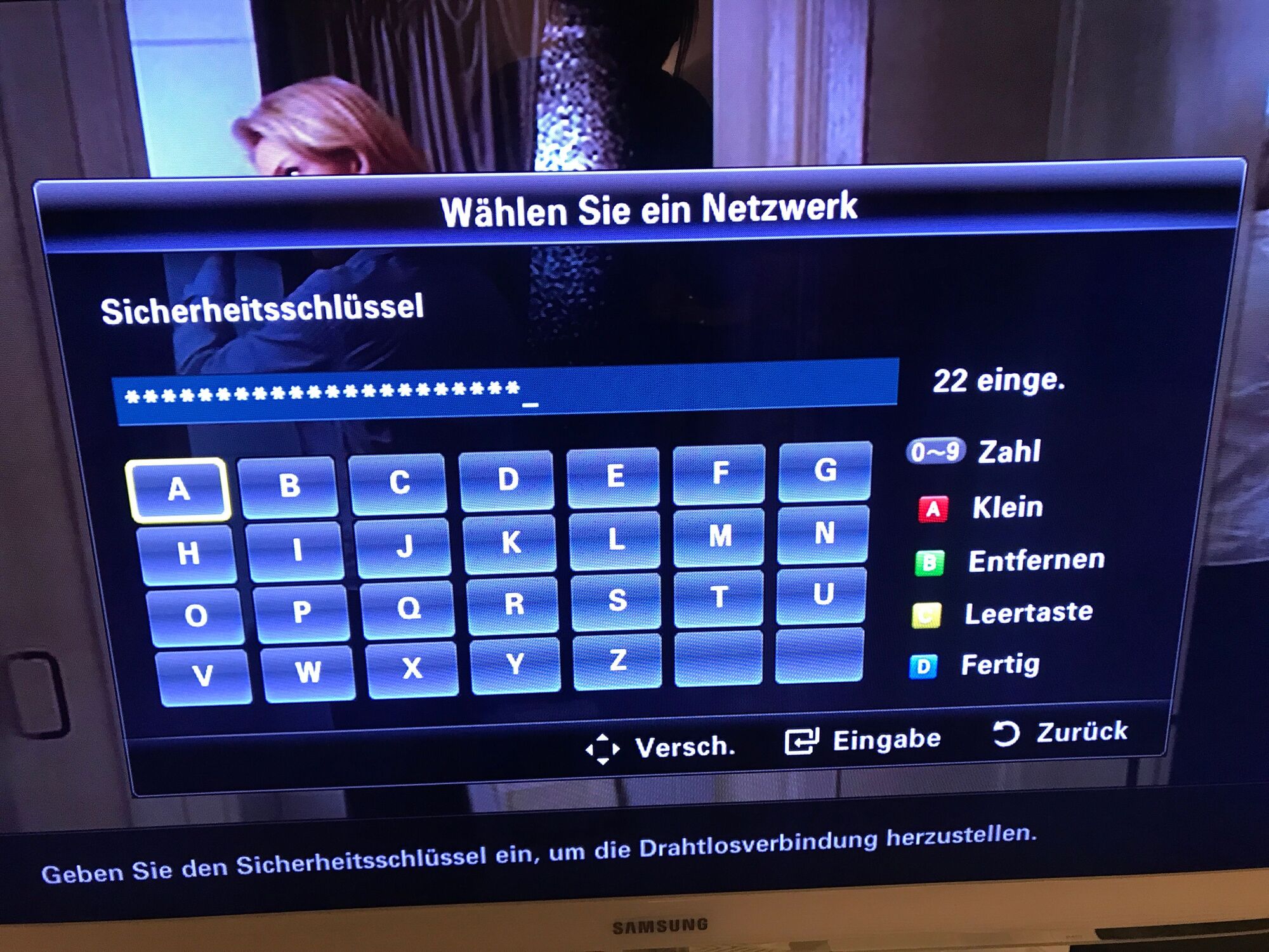

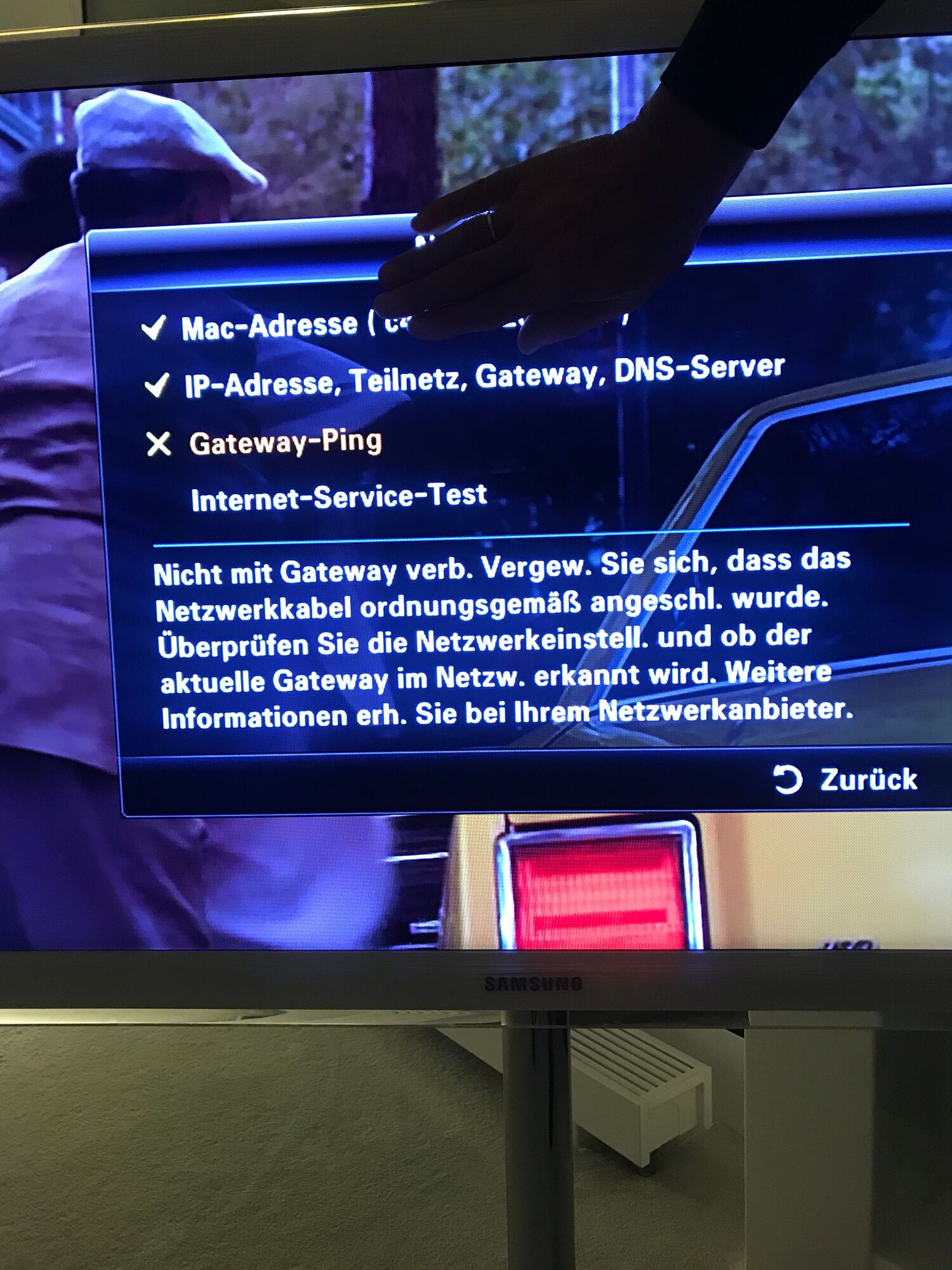

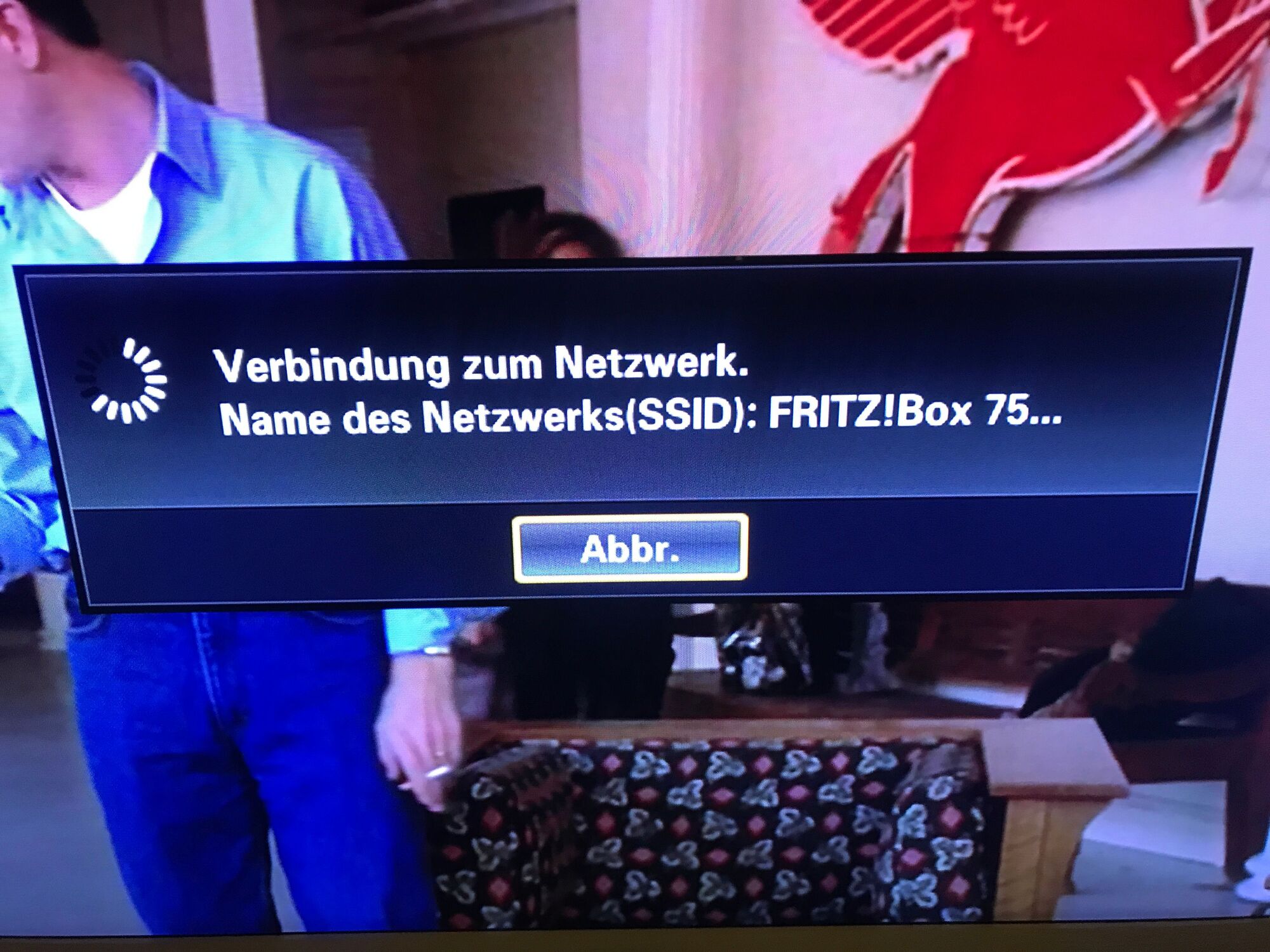

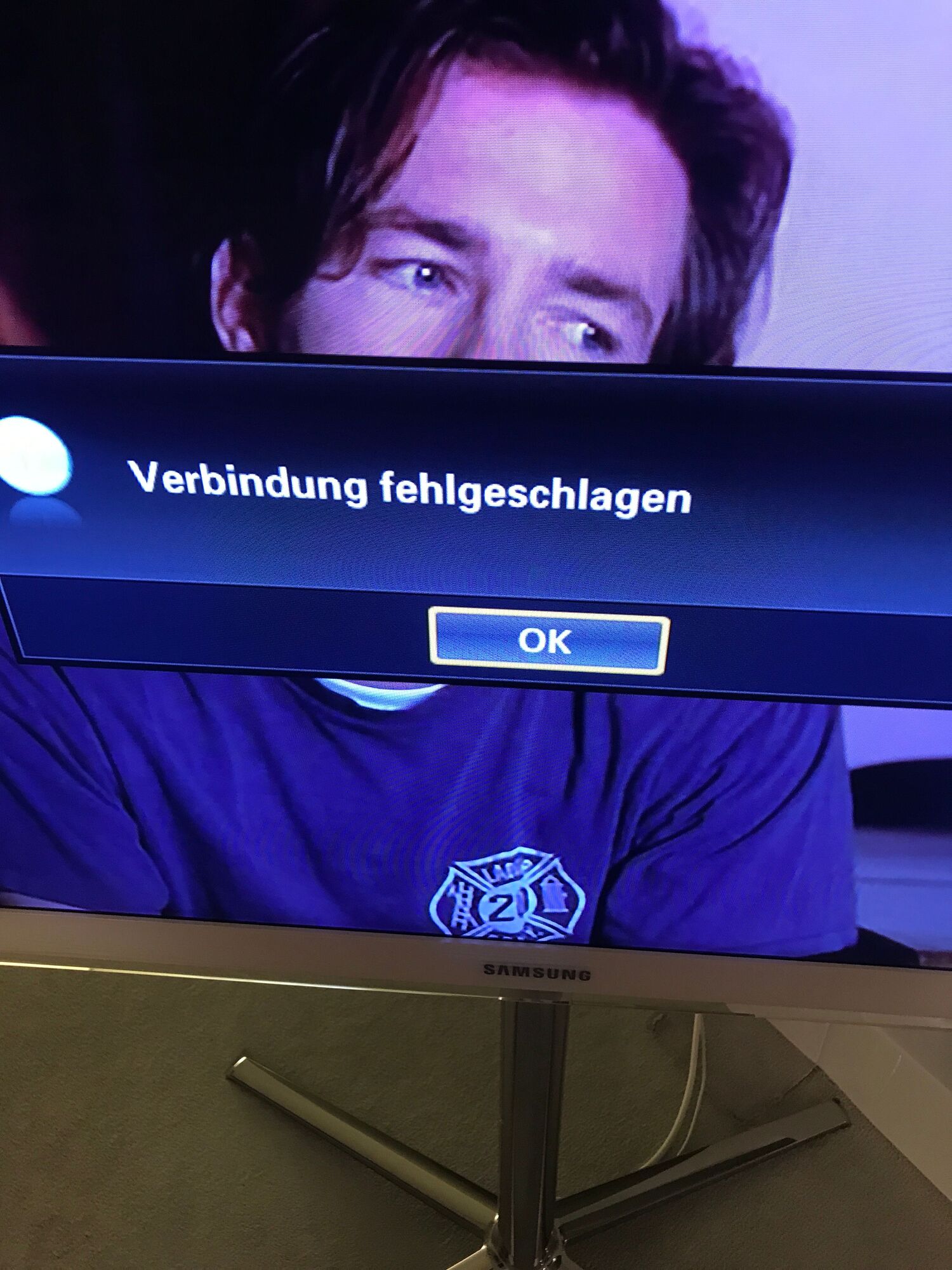

ich bekomme es nicht hin, meinen Samsung TV UE46C6710 mit einen Samsung WLAN Adapter WIS12ABGNX über eine FRITZ!Box 7590 DX mit dem Internet zu verbinden, um Filme aus der Mediathek abrufen zu können.
Wenn ich den Adapter in das TV-Gerät einstecke, erkennt das TV-Gerät die FRITZ!Box.
Dann komme ich nicht weiter.

Hallo, hast du bei der Fritz!Box evtl. ein Mac-Adressenfilter eingerichtet? Dann schau mal bei WLAN/Sicherheit, ob die Einstellung "Alle neuen WLAN-Geräte zulassen" oder "WLAN-Zugang auf die bekannten WLAN-Geräte beschränken" eingestellt ist. Dann das neue Gerät zulassen.
