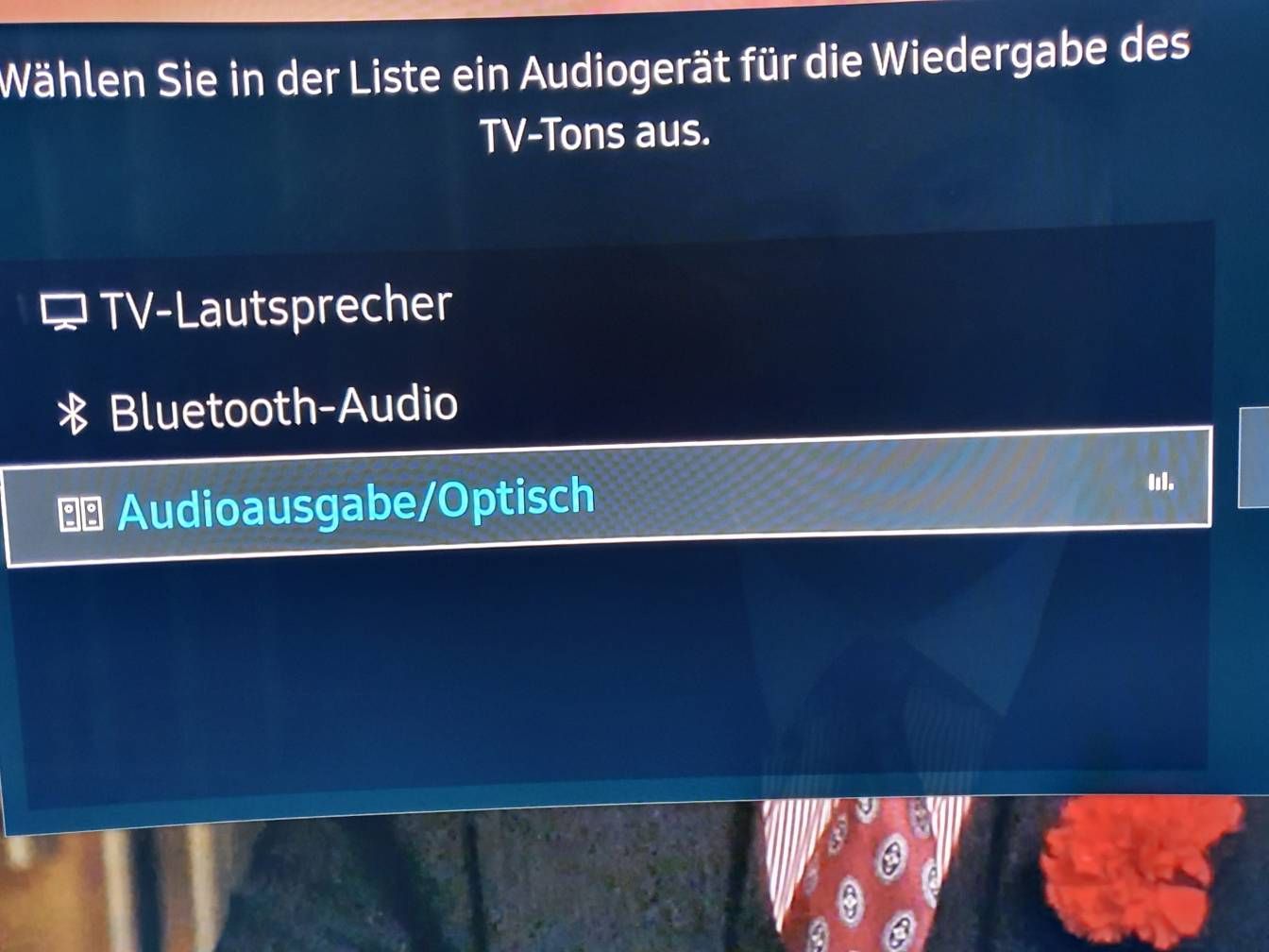

Hallo! Ich habe seit rund 5 Jahren einen Samsung KS8080 TXZG TV. Die Bluethooth Qualität ist sehr wackeling. Einmal geht es gut, dann wieder schlecht, oft abgehackt. Der TV ist via RJ45 Kabel mit dem Internet verbunden. W-LAN ist auch in der Umgebung nicht aktiv bzw. wird es nur schwach genutz. Selbst wenn ich nur 4 Meter vom TV entfernt sitze wird der Ton oft abgehackt übertragen. Ich habe dies mit mehreren BT Kopfhörern durchprobiert. Sony MX4, UE, Bose Soundsport. Meine Fragen an Euch: Wo ist der BT Sender/Empfänger in diesem TV Gerät? In der extra "Box" wo man die HDMI Kabeln, USBs usw. ansteckt oder irgendwo anderes? Diese Box habe ich schon an unterschiedlichen Stellen platziert. Leider ohne Erfolg. Kann man irgendwie den Empfang optimieren bzw. an diesem Samsung, z.b. via USB, einen externen Bluetooth Adapter anbringen und auch verwenden? Vielen Dank für Eure Mühe! Gelöst! L: Gehe zu Lösung.

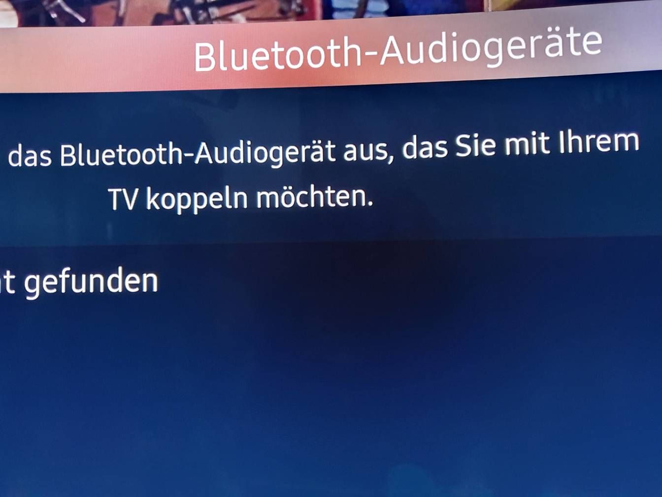

Kurze Frage vorab, die Kopfhörer werden aber in diesem Menü einwandfrei gefunden und abgespeichert? - Das Gerät hat die sogenannte One Connect Box. Ich gehe mal davon aus, dass sich darin auch das BT-Modul befindet, weiß es aber nicht. Den akt. Standard 5.0 beherrscht der TV definitiv noch nicht. Wie bei jedem Gerät, dass über kein BT verfügt, gibt es natürlich auch hier die Möglichkeit Adapter zu verwenden.

Ja, die unterschiedlichen Kopfhörer werden erkannt und lassen sich koppeln und verbinden.
Zeitweise ist der Empfang besser, dann gibt es wieder nur eine abgehackte Übertragung. Das "stottern" ist fallweise so stark das Sätze unverständlich werden. Selbst wenn ich mein WLAN ausschalte, also den Router vom Strom nehme, kommt es zu diesen Störungen. Ich wohne am Land, meine nächsten Nachbaren sind 30 Meter entfernt. Seit kurzem kommt es auch - wie immer fallweise - zu einer Zeit/Ton/Lippen Verschiebung. Es beginnt normal und dann verschiebt sich der Ton so stark das ich ihm im "Zeitversatz" Menü auch mit extrem Werten nicht mehr synchron bringe. Hier hilft meist ein PowerOff/ON des Samsungs TVs. Ob diese beiden Punkte im Zusammenhang stehen kann ich leider nicht beurteilen.
