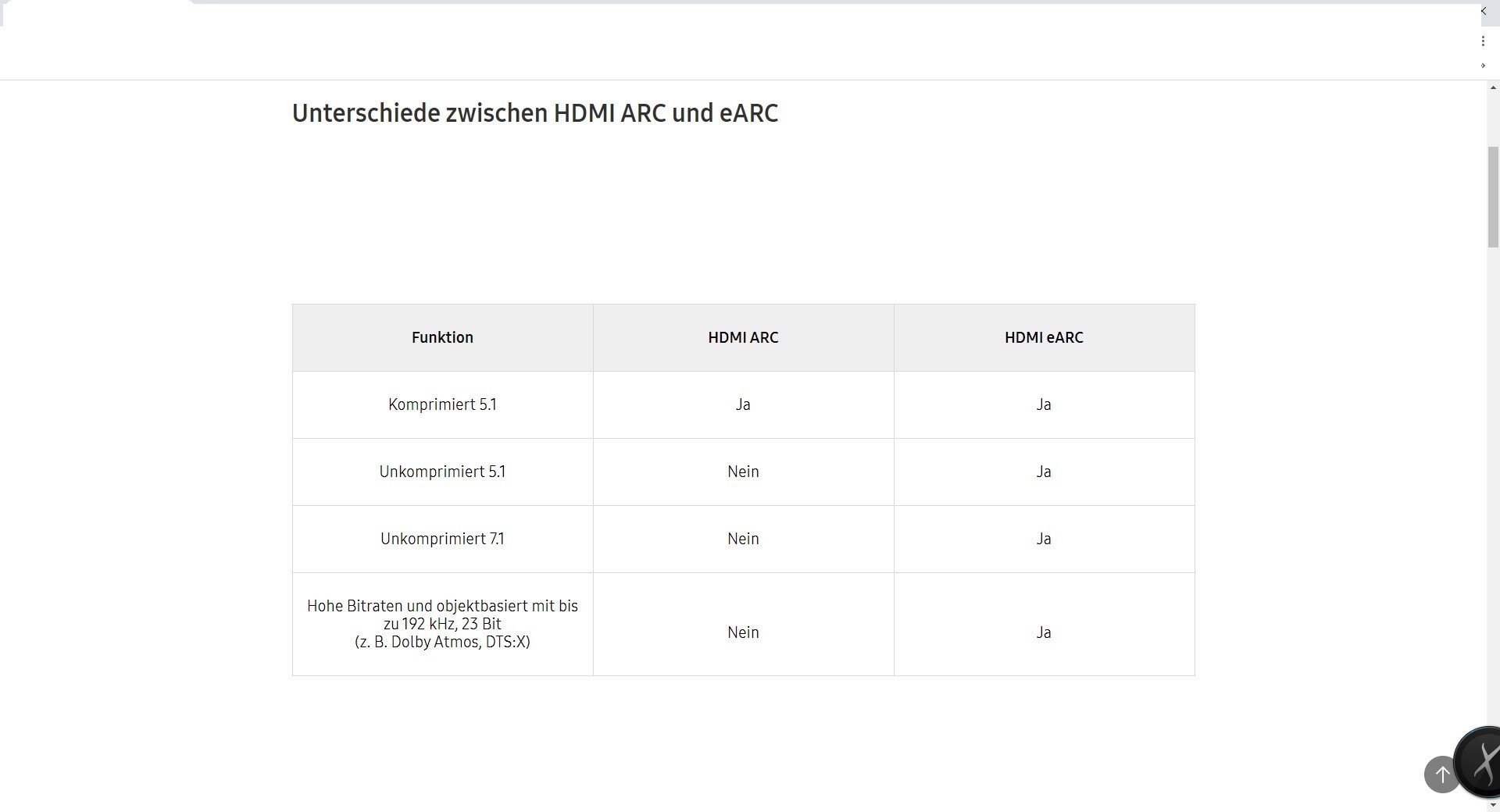

ich habe von Sony jetzt eine Seite gefunden die hier Spezifikationen zu der ARC und eARC liefert also welche Tonformate das eine oder andere anbelangt , ARC ist zwar eingeschränkt was eARC nicht ist.

So schreibt das Samsung im Netz , also den Unterschied zwischen den beiden Formaten ! Jedoch keiner weis genau wie der Fernsehsender das nun ausstrahlt denn wenn das unkomprimiertes 5.1 ist darf das über die ARC Schnittstelle nicht funktionieren außer der Verstärker hat dann eARC da kann er das dann. Also das ist jetzt so meine Anschauen Übersetzung der hier dargestellten Grafik , ob das dann auch so ist ? Dazu kann man sich im Netz krumm lesen und weis danach auch nicht mehr wie davor .

Ein Vorschlag, lest bitte die Erklärung auf folgender Web-Site durch:
HDMI ARC und eARC: Alles, was du wissen musst
Wenn der AV-Receiver ARC-fähig ist, gibt der TV den Ton komprimiert aus, nur bei eARC (und HDMI 2.1) ist die Übertragungsbandbreite so groß, dass der Ton unkomprimiert an den AV-Receiver ausgegeben werden kann.
ARC wird bei einem externen Geräte immer unterstützt, nur wenn ihr eARC einschaltet muss auch der Empfänger eARC fähig sein, und eventuell muss das HDMI-Kabel ersetzt werden; aber alles in dem o.g. Beitrag zu lesen.

Das habe ich gestern auch schon gelesen , und darauf hin habe ich eben nachgesehen was der 473 kann oder macht , somit ist das relativ klar jetzt nur eben noch unbestätigt mit einem eARC Verstärker, aber auch wenn ich am TV den HDMI eARC Modus aus schalte bekomme ich nur per PCM Ton. Stellung Format Digital Audioausgang, auf AUTO bleibt er stumm
