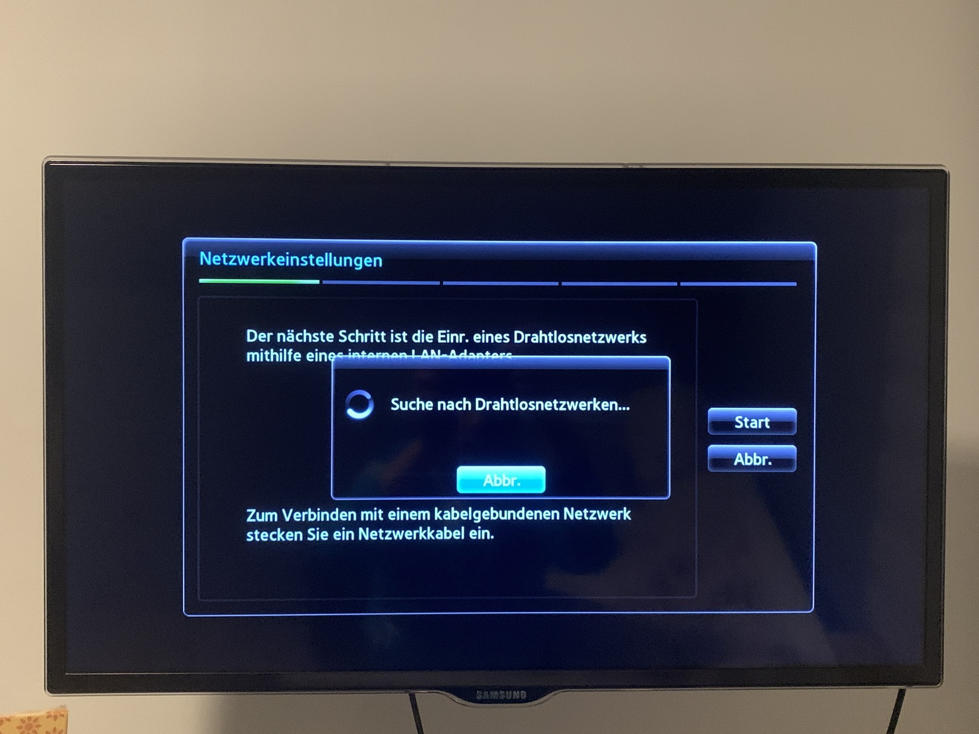

Hey, bei meinem Samsung UE32ES6760 SXZG FullHD LED-TV wird schon seit einigen Jahren kein WLAN gefunden. Mein Fernseher sucht, aber findet nichts. Wisst ihr wieso es so ist?

Welchen Router verwendest du denn?
Falls der Fernseher im Router noch angelegt ist, bitte mal raus löschen und den Router neu starten. Danach versuchen neu zu verbinden.
Da ich mir kaum vorstellen kann das eine Netzwerkfunktionalität auf dem TV überhaupt einen Mehrwert bringt (App-Auswahl?), spar dir den Ärger und besorg dir einen kleinen TV Streaming Stick (ohne 4k) und nutze die Apps darüber.
Hey, ich benutzen den WLAN Router „FRITZ!Box 7520 VU“. Bei meinem Fernseher wird aber kein WLAN gefunden und ich hatte mich noch nie mit dem WLAN verbunden
Dann schalte doch den Fernseher mal ein, drücke an der Fritzbox die Verbindungstaste, dann müsste die Box den Fernseher finden.
Ich kann mich dunkel erinnern, dass man über irgendwelche Einstellungen WLAN Probleme beheben kann.
Frag mal den Samsung Support.
Tel.: 06196/7755577
Mein Fernseher sucht, hört dann trotzdem aber einfach auf. Bei dem Netzwerkstatus steht auch, dass kein Internet erkannt wurde (also auch wenn ich den Knopf gedrückt habe)
