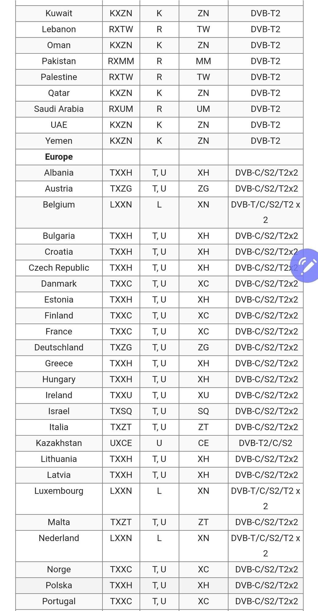

ich habe einen neuen Samsung Smart TV Model UE32T4302AK XXH (Version 02 / UT430E / UT4300Z-U32TZ1).
Leider ist es mir nicht möglich den TV Empfang auf Astra einzustellen. Mir wird lediglich "Terrestrisch" und "Kabel" angeboten.
Auch bei der Länderauswahl bei der Einrichtung des TV taucht "Deutschland" in der Länderliste nicht auf.

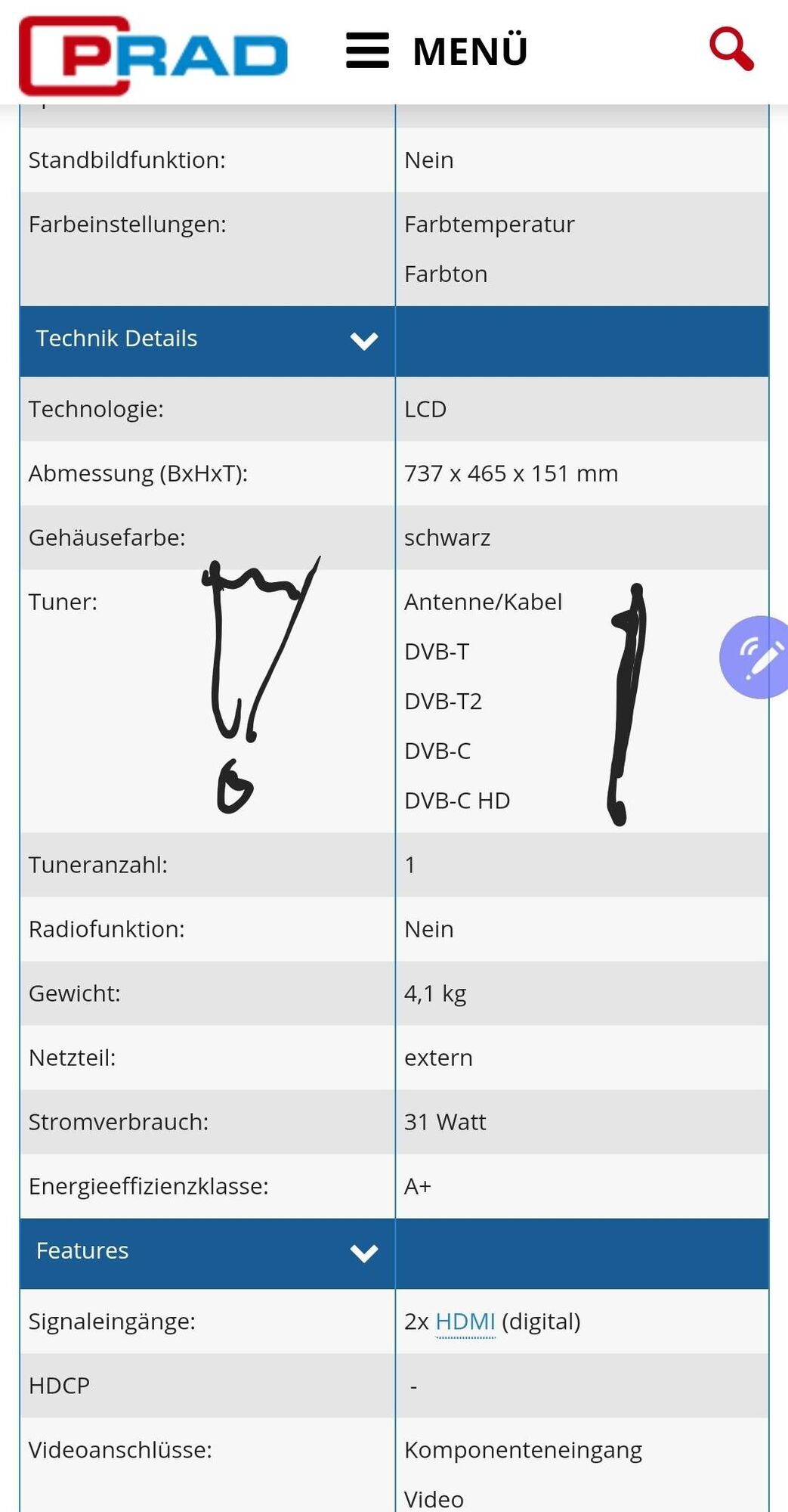

Laut Datenblatt (Datenblatt Fernseher Samsung UE32T4302AK - Prad.de)
hat dein Gerät keinen Sat-Tuner und ist außerdem für den osteuropäischen Markt bestimmt.

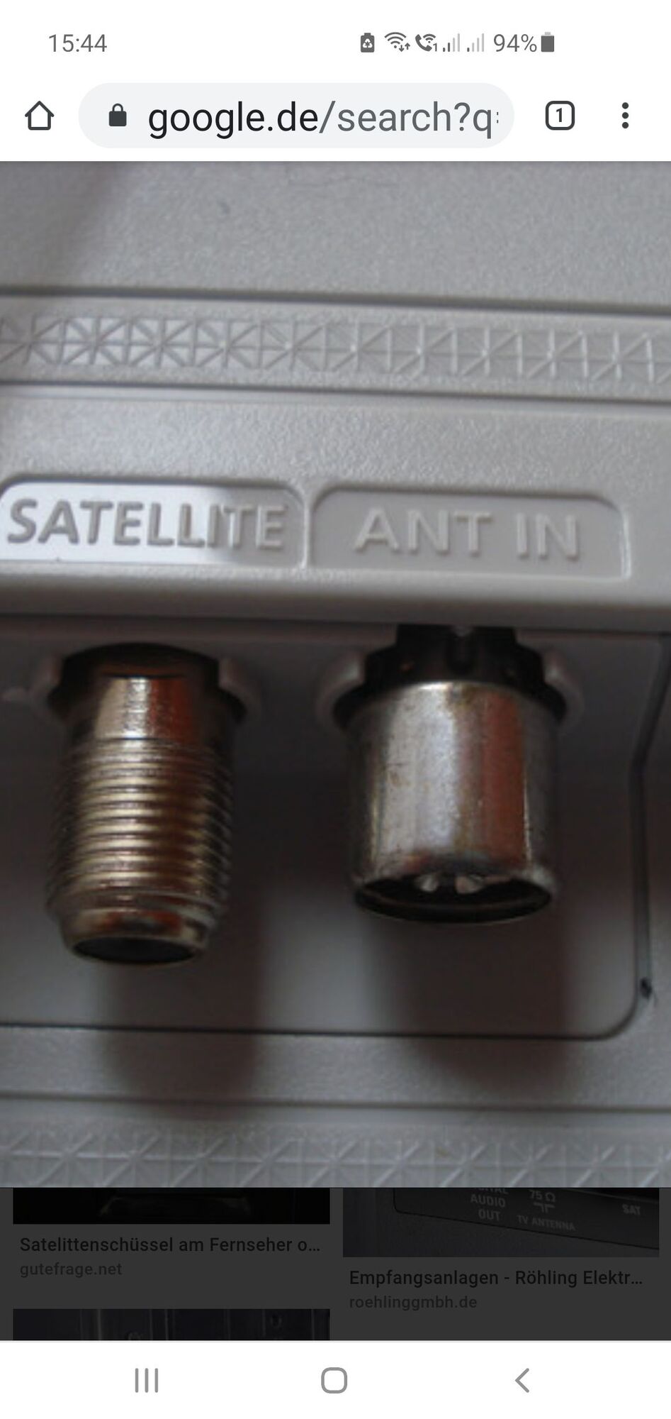

P.S. Im Übrigen frage ich mich, wo Du an Deinem Gerät das SAT-Kabel anschließen wolltest? Da spätestens wird man doch irgendwie 'stutzig', *1f600.png*...
