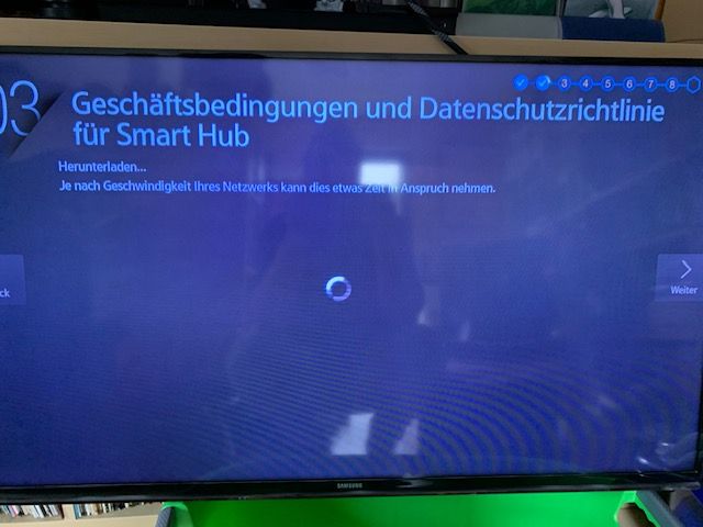

Samsung UE40H6770SVXZG hängt sich auf bei Download Geschäftsbedingungen und SmartHub
u.
Da das TV-Gerät urplötzlich meinte im Minutenttakt aus- und angehen zu müssen.
Dachte ich , hm ein Reset bzw. auf Werkseinstellungen runtersetzen nach 6 Jahren problemlosen Betriebs, tut mal gut.
Nein... wir bei der Neukonfiguration der 8 Punkte hängt der TV aktuell bei Punkt 3 fest ...
Gibt es da einen Trick?
Also die bekannten Kalt-, Hard-, Softresets funktionierten bisher nicht. Man kommt ja auch nicht in ein Menü rein.
Vielen Dank im Voraus für die Hilfe!
BEste Grüße, frohe Ostern und bleiben Sie gesund!

E r hängt im Punkt 3 fest.
Geschäftsbedingungen und Datenrichtlinien für Smart Hub
Herunterladen...
Siehe Bild.

Internet, also Router wurde schon neugestartet, mit LAN-Kabel habe ich es auch schon probiert.
wie schon beschrieben, hängt er in diesem modus fest. Nach der Anzeige (Foto) startet er neu... das geht dann c. alle 15-30 sekunden so... ich habe auch keine Ahnung wie man an dea Menü rankommt... auch die der legendäre Hard-Reset mit den 4 tasten-komni auf der FB, nutzt nichts...
