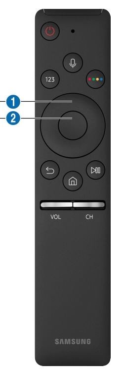

Hallo Chillkroete1,
zur Veranschaulichung hab ich gerade mal ein Bild aus dem E-Manual des Samsung MU6179 herausgesucht:
Die Taste, die du für die nötigen Schritte nutzen musst, ist die Taste 1⃣.
Wenn du ein YouTube Video geöffnet hast und dieses schon läuft, dann drücke diese Taste erst einmal nach unten ⬇ und schon wird dir das von meiner Kollegin AuraK beschriebene Navigationsfeld angezeigt. Wenn du jetzt wieder nach oben ⬆ drückst, ist die Zeitleiste selektiert. Und dort kannst du dann mit drücken der Taste 1⃣ nach rechts ➡ oder links ⬅ vor- bzw. zurückspulen.
Klappt es jetzt?

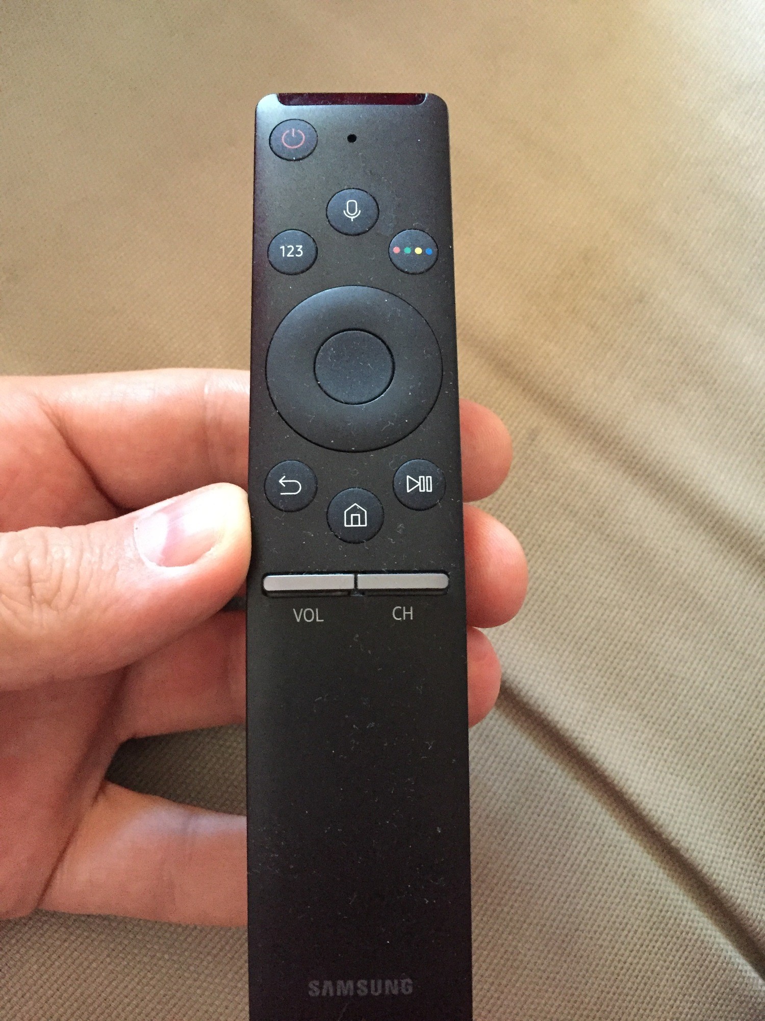

Hallo AuraK,
ich habe es so versucht wie du es mir beschrieben hast. entweder bin ich zu blöd oder mache was falsch.
bei mir klappt da gar nix. Ich habe dir mal meine Fernbedinung fotografiert das wir nicht aneinander vorbei rede und du mir so evtl. besser beschreiben kannst welche Tasten du meinst. Bin ja in der Welt der SAMSUNG Fernseher komplett neu *:smiling-face:
Die Ferbedienung auch nicht grad einfach.
Danke für deine Hilfe
Cihillkroete
Hallo Chillkroete1,
Klappt es jetzt?
Hallo JudithH,
ich danke dir sehr für deine ausführliche Beschreibung. So hat es wunderbar funktioniert, danke.
Habe es bei youtube ausprobiert und alles klappt wie du sagst. *:smiling-face:
