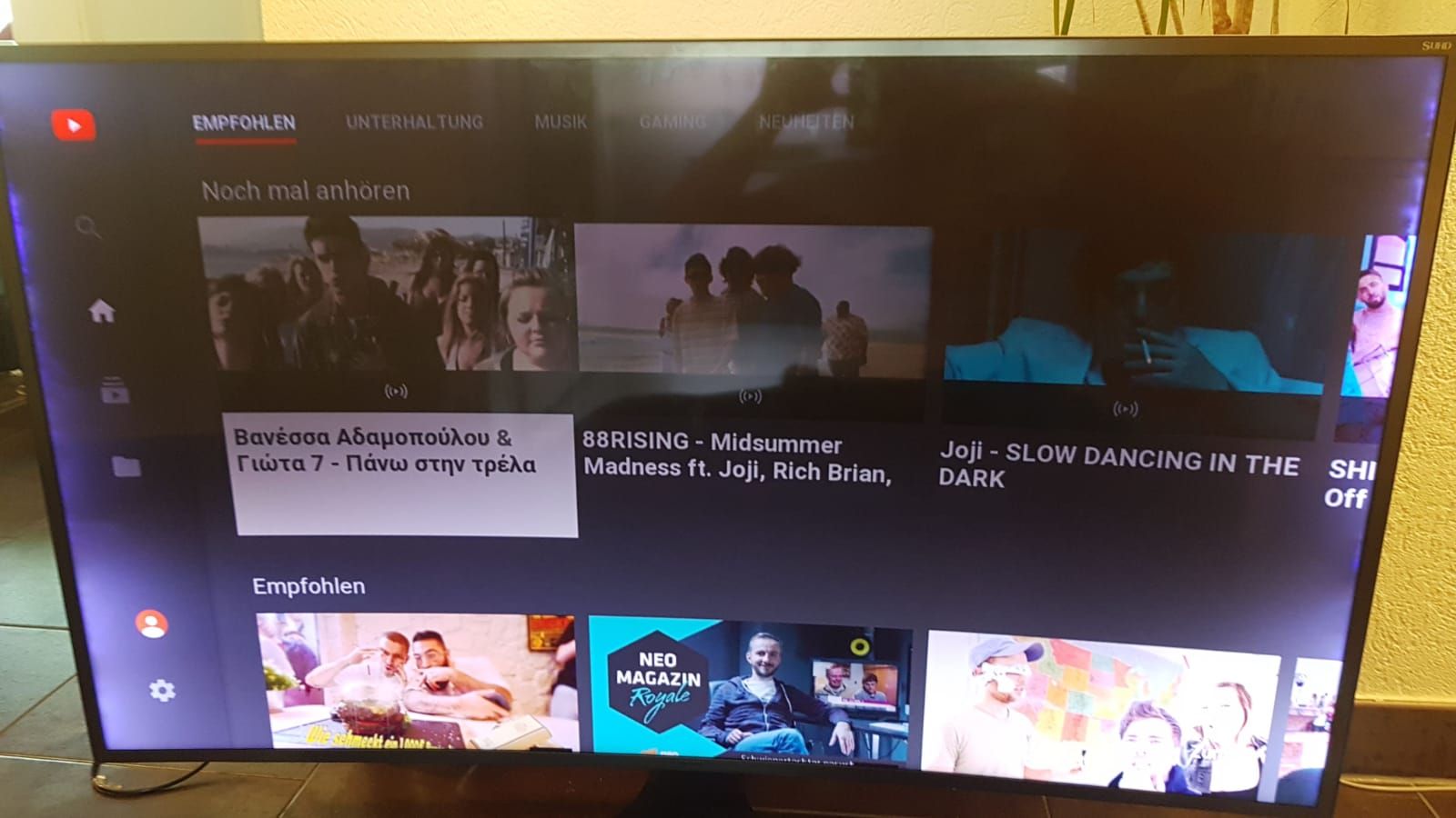

Guten Tag, bei meinem SUHD sind plötzlich Bildfehler aufgetaucht wie zum Beispiel das "Clouding" und eine ungleichmäßige Helligkeit obwohl diese bei 100 eingestellt ist. Die Fehler sind bei dem Bild sehr genau zu erkennen ist das LCD-Panel hinüber? Würde sich eine Reperatur lohnen?

Hallo L: @marican,
ob sich hier eine Reparatur lohnen würde, kann ich aus der Ferne nicht beurteilen. Das muss sich mal ein Techniker aus der Nähe ansehen. Am besten nimmst du mal direkt mit unserem Support Kontakt auf, damit meine Kollegen dann alles Weitere mit dir besprechen können:
    • Deutschland: 06196 77 555 77 (Montag bis Freitag: 08:00 - 21:00 Uhr; Samstag: 09:00 - 17:00 Uhr)
Hallo L: @marican ,
wurde das Gerät mal flach auf eine Fläche wie Tisch oder Boden gelegt, um Füße anzumontieren?
Das kann bei einem LCD solche Fehler verursachen, insbesondere bei einem Curved, da der nur auf den Kanten liegt und durch das Gewicht sich durchbiegt. Das erzeugt Verspannungen, die das Clouding verursachen könnten.
