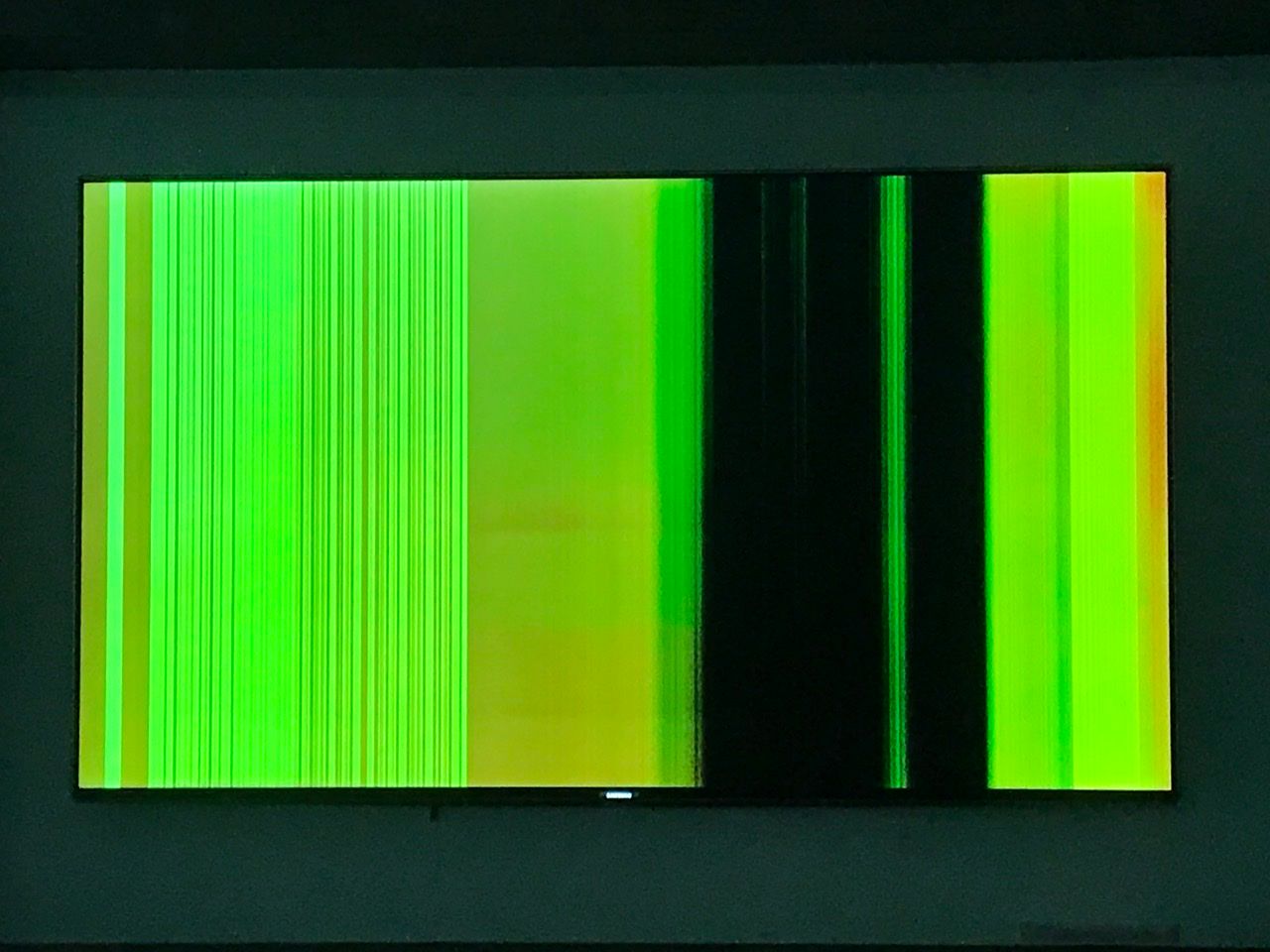

Hallo Zusammen,
leider muss ich mich hier mal aussprechen, ich habe eine UE55KS8090 im November 2016 erworben mit der Hoffnung dass dieser nicht nur 3Jahre und 3 Monate funktioniert. Der TV hat 2500Euro gekostet und ist natürlich aus der Garantiezeit, leider wurde mir von Samsung support mitgeteilt dass der Panel defekt sein kann und der TV aus der Garantie ist und ich sollte mich bitte an den Partner von Samsung melden für eine Reparatur die ich bezahlen müsste.
Das kann ja nicht sein das nach 3 Jahren sowas passiert und ich die Reparatur bezahlen muss, habe mich ja nicht umsonst ein Premium Produkt gekauft, sogar eine Kulanz wurde mir nicht angeboten. Jetzt eine Frage gibt es eine Abteilung wo man eine Kulanz beantragen kann und gibt es überhaupt eine Hoffnung diese zu bekommen.

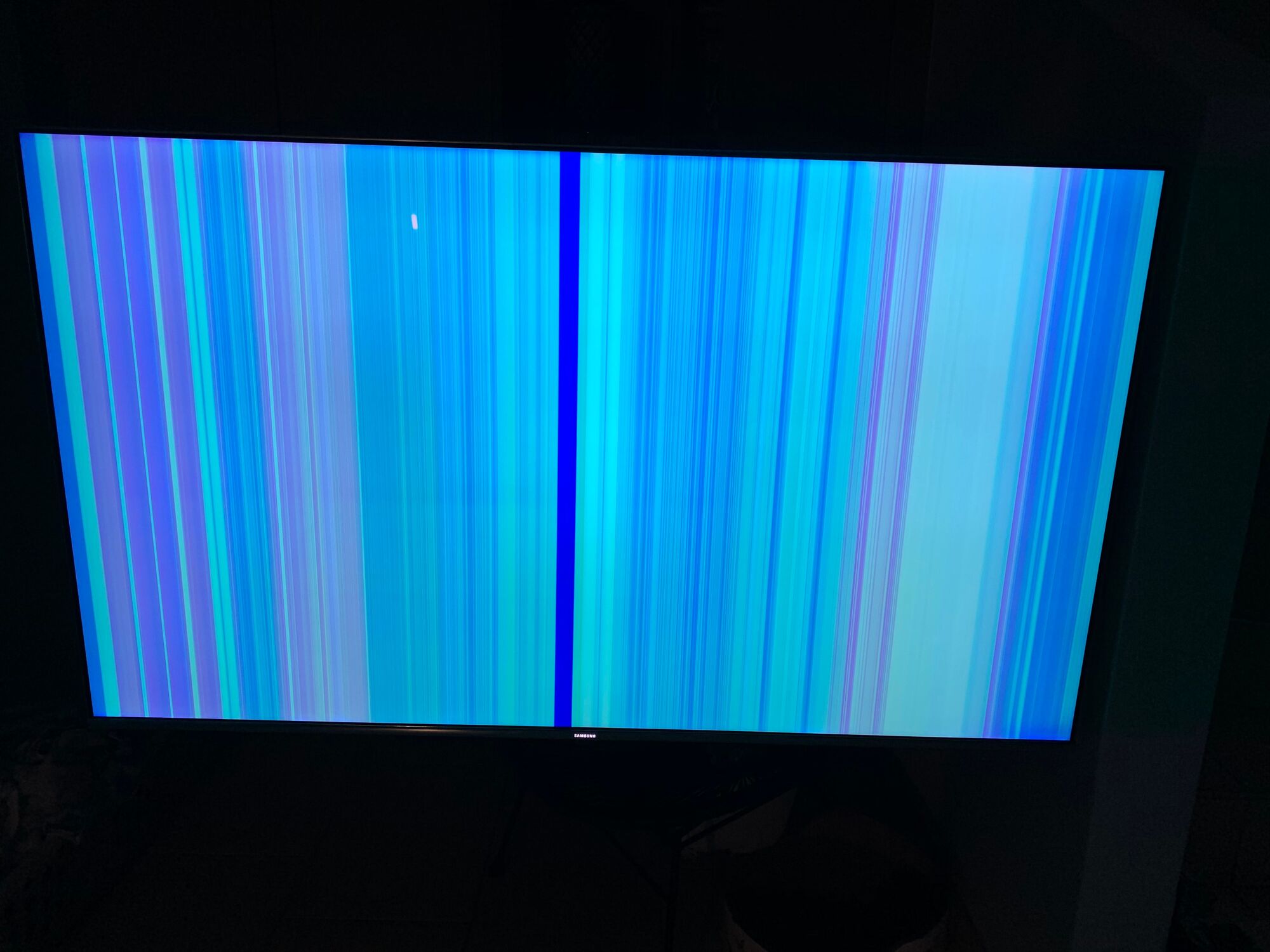

An meinem UE55KS8090 von 2017 habe ich seit heute das selbe Problem, obwohl dieser kaum Laufzeit hat.
Was ist bei euch beiden rausgekommen? Woran lag es?
Falls ihr es habt beheben lassen, was kostet das ca.?
Leider liest man bei dieser Modellreihe ziemlich häufig von Panelproblemen.
Bin auf jeden Fall ziemlich enttäuscht.

ich habe seit heute das gleiche Problem, allerdings hielt mein TV (UE55KS8090) 6 Jahre durch.
Mich würde es interessieren ob sich eine Reparatur lohnt bzw. überhaupt möglich ist?
Eigentlich war ich mit dem TV sehr zufrieden und möchte ihn nicht wegwerfen...
Hat jemand Erfahrung mit einer Reparatur sammeln können?

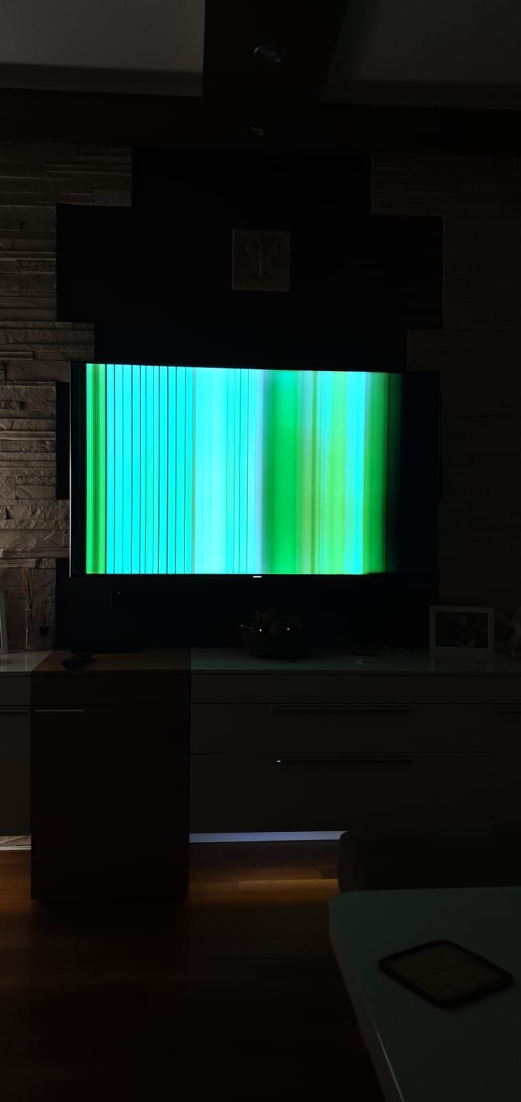

Moin zusammen,
eine Reparatur ist auf jeden Fall möglich und mit ein wenig Löterfahrung auch einfach umsetzbar. Das Panel ist definitiv nicht defekt und muss auch nicht ausgetauscht werden. Einzig am TCon Board müssen E-Bauteile eingelötet/ausgetauscht werden und 8 ICs entfernt werden. Danach läuft unser weiter und das seit 2 Jahren :great:

L: @denkah Hört sich vielversprechend an, am löten soll es nicht scheitern *:winking-face:
Würde gerne mehr erfahren was genau ausgetauscht werden muss bzw. welche elektronische Bauteile ich dazu bräuchte...
