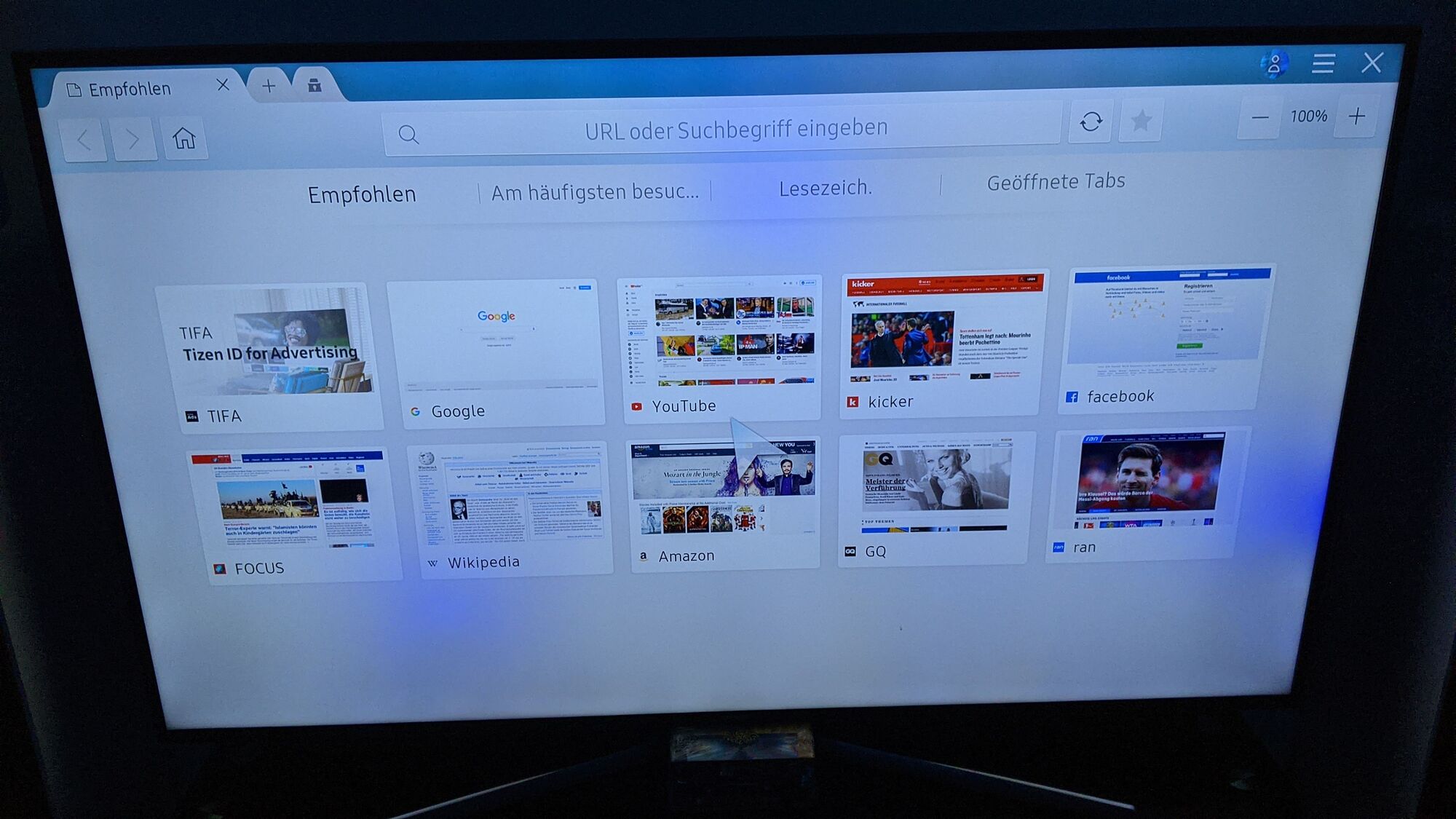

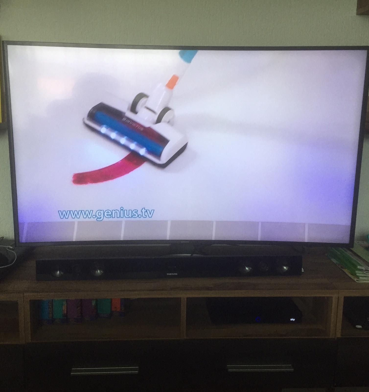

[/URL][/img]
ich hoffe, man kann das Bild so sehen. Das ganze trat von einem Tag auf den anderen auf. Das Gerät wurde nicht berührt und auch sonst wurde nichts daran verstellt.
VG
Jetzt hat es mit dem Bild geklappt. Das TV-Gerät ist eines mit gebogenem Panel, meine Befürchtung ist, das es etwas mit genau dieser Biegung zu tun hat.

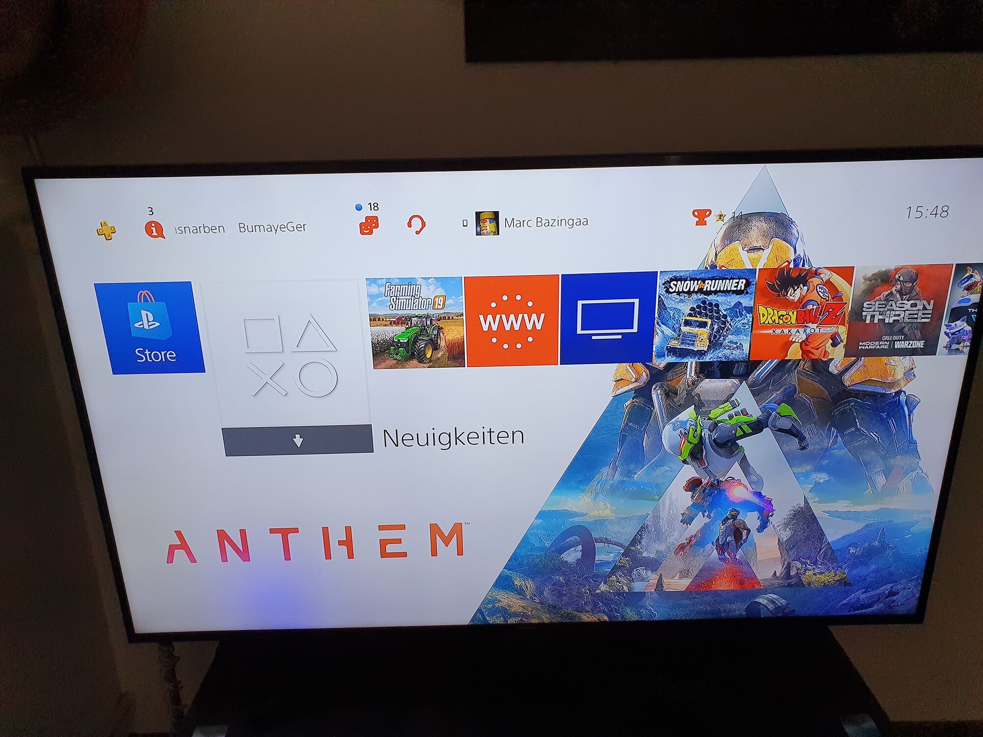

Bei mir ist dasselbe Problem.
Vor zwei Tagen war nichts und jetzt sind links und rechts unten in der Ecke blaue Punkte.
Ebenfalls erst Garantie abgelaufen.
Danke Samsung für nichts. War bis jetzt treuer Kunde. Das ändert sich jetzt!
