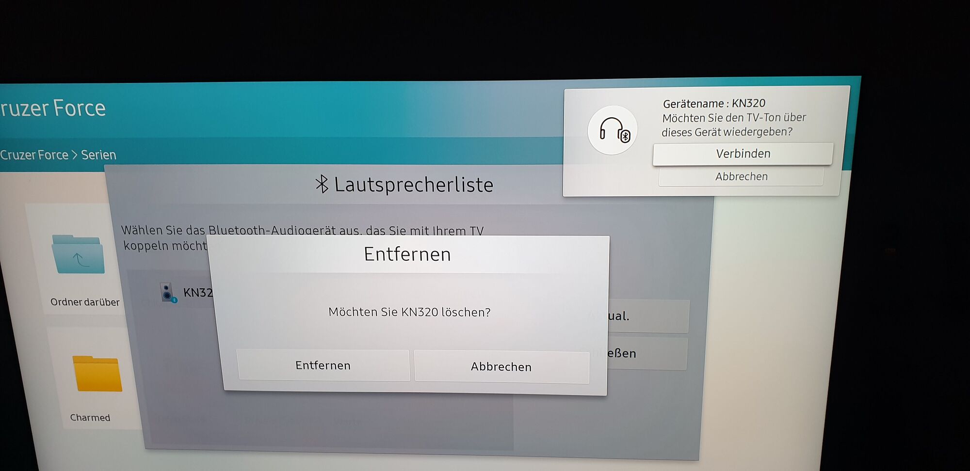

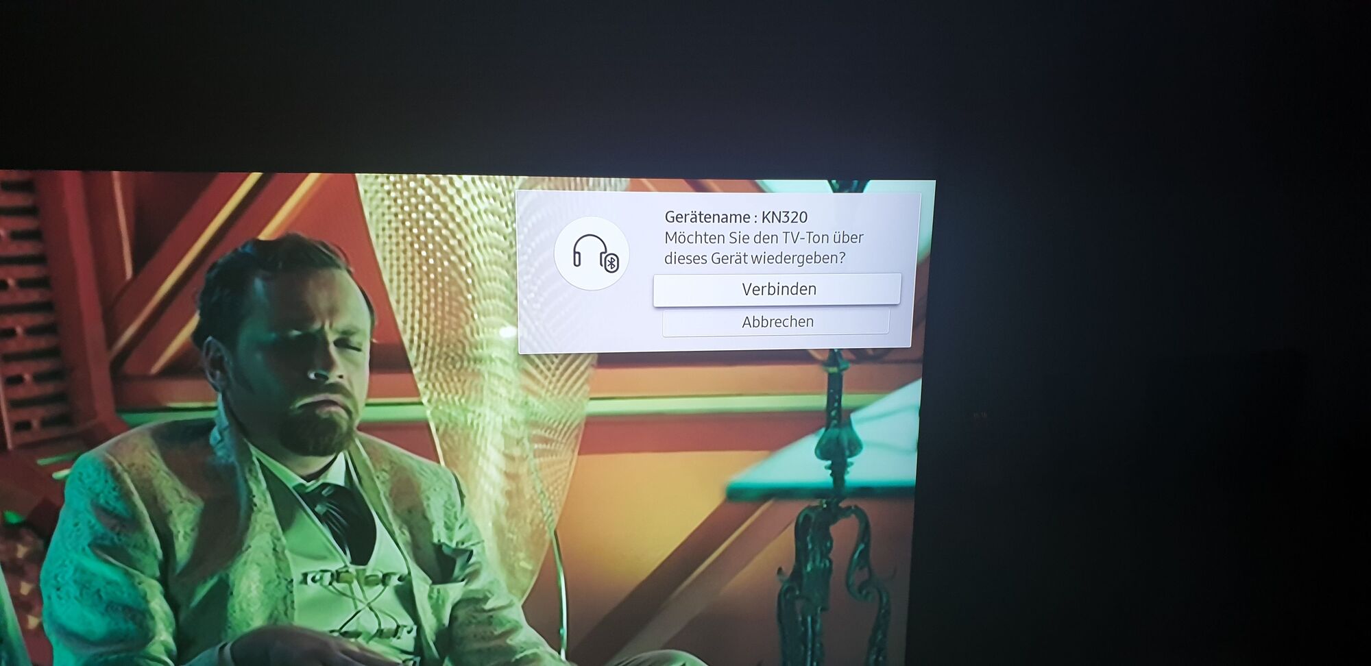

Seit einiger Zeit habe ich ein Problem, was ich nicht gelöst bekomme. Alle paar Minuten kommt die Einblendung "Gerätename KN320: wollen Sie den TV-Ton über dieses Gerät wiedergeben?". Das ist nicht mein Gerät und trotzdem ist es mit meinem TV gekoppelt. Ich lehne die Verbindung ab. Ich entferne das Gerät aus der Geräteliste. Ich habe alle erdenklichen Einstellungen versucht. Das Gerät ist immer wieder automatisch gekoppelt. Wenn ich testweise mal auf verbinden klicke, dann kommt die Meldung "gerät ist nicht eingeschaltet". Welche Lösung gibt es hier, es kann ja nicht sein dass sich jedes Gerät in meiner Nähe automatisch mit meinem TV koppeln kann?

Hi, ich bin am verzweifeln. Ich habe jetzt alles versucht. Zuerst Smart Hub zurückgesetzt, hat nicht geholfen. Dann den harten Weg, den gesmaten Fernseher auf Werkseinstellung zurückgesetzt. Das Gerät aus der Liste Lautsprecherliste entfernt. Hat auch nichts geholfen. Jede Minute kommt die Einblendung, ob ich das Bluetooth Gerät verbinden will und es ist wieder in der Lautsprecherliste gekoppelt. Es muss doch hierfür eine Lösung geben, kann doch nicht sein, dass sich einfach ein Gerät mit meinem TV eigenständig koppelt

Nein, ich bin natürlich nicht Böse und weiß das du mit dem Sitz der Fehlerquelle 99% recht hast. Ich bin dann der eine % der sicher ist nichts gekoppelt zu haben. Und selbst wenn, ich habe den TV 2 x Smart Hub zurückgesetzt und 2 x auf Werkseinstellung zurückgesetz. Und schwubs, schon war das Gerät trotzdem wieder da. Und der nächste logische Schritt ist, selbst wenn ich es einmal zugelassen hätte, dann sollte ich doch als Herr meines Gerätes, diese Bluetooth Gerät auch wieder entfernen können. Kann ich aber nicht. Das hat für mich schon mit den Funktionen der Software únd den Berechtigungen zu tun.

Ja, hab ich, aber dort war das Gerät nicht gelistet. Es ist nur in der Lautsprecheliste geführt. Aber trotzdem Danke für dein Idee.

Danke, aber ich habe mich zu früh gefreut. Gestern Abend war das Gerät wieder auf wundersame Weise in meiner Lautsprecherliste und hat sich eigenständig gekoppelt. Alle 30 Sek. Verbindungspopup, da vergeht einem das Fernsehen. Ich werde es jetzt mit dem Support und der Fernwartung versuchen. Natürlich kann ich auch versuchen den Nachbarn ausfindig zu machen. Aber was, wenn der an seinem Gerät garnichts weiter einstellen kann, und das Ding sich einfach koppelt mit allem was es findet. Oder er mich nicht leiden kann und lässt sein sch.... Gerät einfach wie es ist. Ich bin erschüttert über die Smart-TV Software und der fehlenden Einstellungen zum Ablehnen oder blockieren solcher Kopplungen. Mal sehen, was die Abteilung Ferndiagnose dazu sagt. Ich werde berichten!
