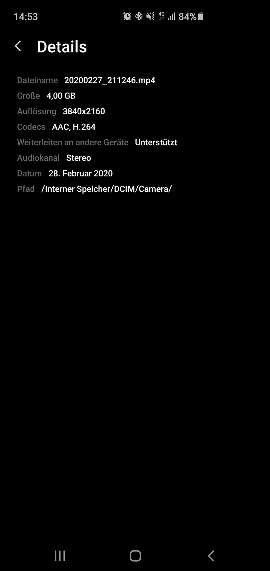

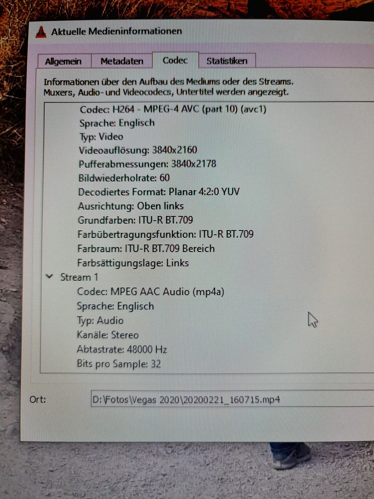

danke für deine Rückmeldung. Kannst du mal nachschauen, mit was für einer Tonspur deine Videos aufgenommen wurden? Da dein NU7099 kein DTS unterstützt, könnte es möglicherweise daran liegen, wenn DTS als Audiocodec genutzt wurde.
Jetzt mal ganz blöd gefragt...... wie mache ich das? *1f64a.png*

Konntest du mittlerweile herausfinden, ob deine Videos DTS als Tonspur haben? Das solltest du an einem PC über ein Videotool herausfinden können.

Das mit der Tonspur konnte ich noch nicht raus finden.

Dann solltest du wirklich mal prüfen, um welches Tonformat es sich bei dem Video handelt. Sag dann doch nochmal Bescheid, L: @ingo6. *:new-moon-with-face:
Liebe Grüße
Hallo bOOnsai!
Vielen Dank für die Antwort. Nachdem ich mal genauer hingesehen habe ist mir auch aufgefallen das der Fernseher das tatsächlich nicht kann. Ist für mich unverständlich und auch enttäuschend aber wohl leider nicht zu ändern es sei denn ich verkaufe den Fernseher und besorge mir ein Gerät das fähig ist entsprechendes Videomaterial abzuspielen (dann aber wohl nicht von Samsung).
